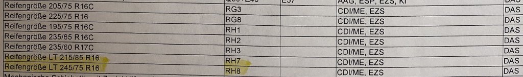

:shock: 225/75R16C ist Standard auf dem 4x4, ergo weder (teure) Kunst, noch Herausforderung.
Bei 235/65R16C ist RH2 codiert, womit der Tacho ab Werk "voreilt", mithin zu viel anzeigt.
Für 225/75R16C muß/sollte RG8 codiert werden, die bei quasi allen 4x2 in deren COC-Papieren stehen. Mit montierten 245/70R16 zeigt der Tacho noch tolerant genau, mithin nicht zu wenig an. Die Codierung kann jeder Freundliche, jedoch nicht jeder Monteur und will vor allem nicht jeder durchführen :!:

RH 8 oder RG8? Verschrieben oder Unterschied, weil manchmal steht hier dit und dann wieder dat für 225/75/16 oder auch 245/70 oder 75/ 16....
