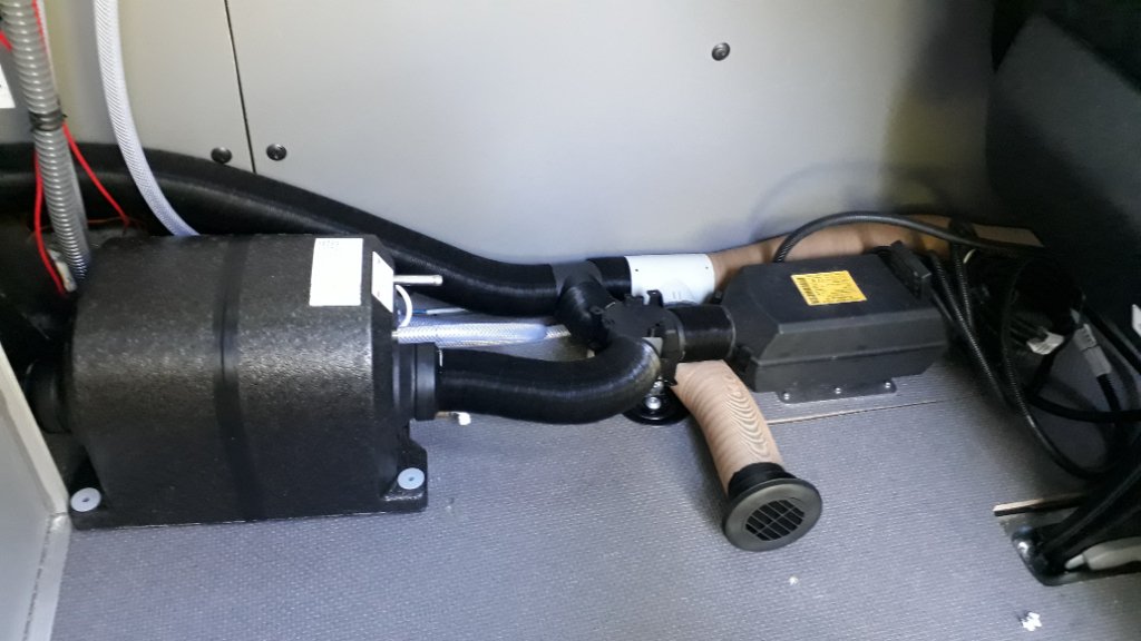

Nein, die Ansaugung der Raumluft ist ohne Schalldämpfer, nur Verbrennungsluft und Abgas. Ich habe die Heizung innen in einem Kasten verbaut. Sieht man auch gut in meinem Ausbau-Fred (surfsprinter baut. ..)
Von oben betrachtet. Hier noch ohne den Kasten, der anschliessend darumgebaut wurde.
Blick von unten
Einbaublech von Tigerexped
Kompass (28 Jun 2020 13:12)
und VW T6 Bj. 10/19 DIY-Womo
Surfsprinter
Beiträge: 1424
Wohnort: Nordsee
Re: Planar Luftheizung Einbautipps
#55
Beitrag von Surfsprinter »
Weitere Bilder vom Einbau und der Lage der Heizung:
Der große Kasten ist der Wasserboiler, der von der Planar 2D aufgeheizt wird.
Der ganze Ausbaukasten verschwindet dann unter der Sitzbank, bzw. im Schrank
