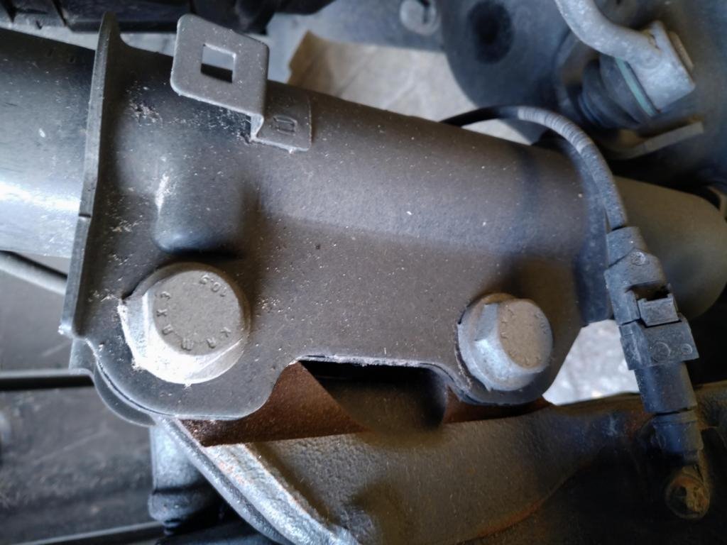

Hallo Zusammen,
am heutigen Tag habe ich auf Sommerpuschen umgestellt und dabei ist mir so einiges am vorderen Fahrwerk aufgefallen. Da findet sich jetzt schon einiges an Rostansätzen, Schrauben sehen aus als wären sie schon 10 Jahre alt und das obwohl das Fahrzeug gerade mal 6 Monate alt ist und 2000 KM auf dem Tacho hat.
In den Radnaben sammelt sich Wasser so das aus der Nabenabdeckung rostige Brühe raus läuft wenn es zu voll in der Nabe wird.
Das ist jetzt mein vierter Sprinter aber keiner vorher sah so aus. Selbst mein Letzter, der 10 Jahre alt war sah besser aus.
Ist das jetzt die Qualität die Mercedes abliefert für teures Geld...………………….. Hab leider nicht auf die Schnelle hinbekommen die Bilder richtigherum darzustellen

Es gibt auch Hersteller, die lassen die unlackierte Rohkarosse mehrere Monate auf offener Halde stehen, um sie später zu einem vollständigen Fahrzeug fertig zu stellen. Das wird dann als limitierte Sonder-Edition verkauft. Das folgende Fahrzeugleben kann man sich vorstellen. Da sind deine Bilder oben "Jammern auf hohem Niveau".
Re: Mercedes Qualität
Eher Jammern wegen des hohen Preis-Niveaus.
Und das zu Recht.
Spätere (und wegen der schlechten Qualität auch teure) Reparaturen darf dann der Kunde zahlen.
Genau solche Bilder halten mich vom Neukauf ab.
Und das zu Recht.

Das ist wirklich Jammern auf hohem Niveau, DIESE Rostbildung ist normal und bei so gut wie jedem Hersteller zu finden.
Mein RAM und sämtliche Jeeps wurde als Neuwagen mit fein vorgerosteter Kardanwelle ausgeliefert.
Das Einzige das der Rostbildung entgegenwirken kann ist eine gewissenhafte Rostvorsorge mit z.B. Dinitrol, TimeMax, Mike Sanders und zwar BEVOR der Wagen nur einen Meter Fahrbahn gesehen hat.
Nur SO kann man den Grundstein für ein rostarmes Fahrzeugleben legen, das kannst du als Gebrauchtkäufer nicht mehr tun, da gibts dann nur mehr Schadensbegrenzung.
Zeigt mir nur EINEN Hersteller wo es nach 6 Monaten nicht so aussieht. Zumal der Sprinter ja ein NUTZfahrzeug ist. Wie lange halten die Kisten beim durchschnittlichen Paketbotenverschleiß?
Da ist der Rostschutz bei einem Sprinter für 70k€ ned besser als bei einem für €25k. Selbst ne S-Klasse ist da nicht besser geschützt.
Ob das jetzt generell mit sinkender "Mercedes-Qualität" (deren Tiefpunkt ich bei W210, W220 sehe) kann ich ned sagen.
Fürn /8er Fahrer war alles danach schon Schrott
Fürn 123 Fahrer war alles danach Schrott
Fürn 124 Fahrer war alles danach Schrott
Fürn 210 Fahrer war der schon Schrott
PS: Nach 3 Jahren waren meine vorderen Bremsen innen so verrostet dass sie nicht mehr TÜV-fähig waren. Scheissmaterial? Ja.
Aber so teuer sind neue Scheiben ned also nen Satz für die nächsten 3 Jahre gekauft und gut isses. Gibt wohl Dinge die es mehr wert sind sich darüber zu ärgern als 2 depperte Bremsscheiben.

Na wenn dich eine rostige Schraube schon verschreckt wirst du nie ein Neufahrzeug kaufen können.

Ich habe schon mehrere Fahrzeuge in meinem Leben neu gekauft, was ich jetzt micht mehr mache.
U.a. meinen 903er 316 CDI, den ich gerne fahre.
Und da sehen die Gewinde der Traggelenke und Spurstangenköpfe (sind die ersten) jetzt noch nicht so aus wie auf Thopetians Bildern.

Wahrscheinlich ein anderer Zulieferer der bessere Qualität geliefert hat oder nicht so arg im Preisdruck stand um Mist zu liefern. Die Schrauben sind ja Kugelgelenke, das sind ja ohnehin Verschleißteile.Hörb hat geschrieben: ↑05 Apr 2020 08:59Ich habe schon mehrere Fahrzeuge in meinem Leben neu gekauft, was ich jetzt micht mehr mache.

Also ich verstehe beim besten Willen nicht was mein Thema mit jammern auf hohem Niveau zu tun hat. Der Sprinter wird als Premium Transporter beworben, es werden Premium Preise aufgerufen, was man bekommt ist billig Material.
Bei einem Transporter für unter 30k erwarte ich sowas, bei einem über 60k nicht mehr und es ist für mich inakzeptabel. Ich habe da doch eine gewisse Vorstellung was ich an Qualität für mein Geld bekommen möchte in diesem Preissegment und da zählt auch nicht das es nur ein Transporter ist.
Wie gesagt, mein 10 Jahre alter Sprinter hat so nicht ausgesehen und das ohne irgendetwas in diesen Bereichen rosttechnisch behandelt zu haben.
Es sind ja nicht nur die Schrauben die von Rost ( und das schon sehr stark ) befallen sind, sämtliche Bauteile in diesen Bereichen zeigen Rostspuren. Nochmals angemerkt, das Fahrzeug ist knapp 6 Monate alt und hat lediglich 2000 Km auf der Straße verbracht, wie soll das erst nach 3-4 Jahren aussehen. Das es anders geht zeigt mein GLC, der ist zwei Jahre alt und hat in diesen Bereichen keinerlei Anzeichen von Rost, es geht also.
Eigentlich sollte dieser Sprinter mich wieder 10 Jahre begleiten, aber ich glaube das wird er nicht schaffen...………

Glaubst du dass die Achsbauteile an einem 60k€ Sprinter besser sind als jene an einem für 20k€? Das ist ja das Dilemma.Thopetyan hat geschrieben: ↑05 Apr 2020 10:39 Also ich verstehe beim besten Willen nicht was mein Thema mit jammern auf hohem Niveau zu tun hat. Der Sprinter wird als Premium Transporter beworben, es werden Premium Preise aufgerufen, was man bekommt ist billig Material.
