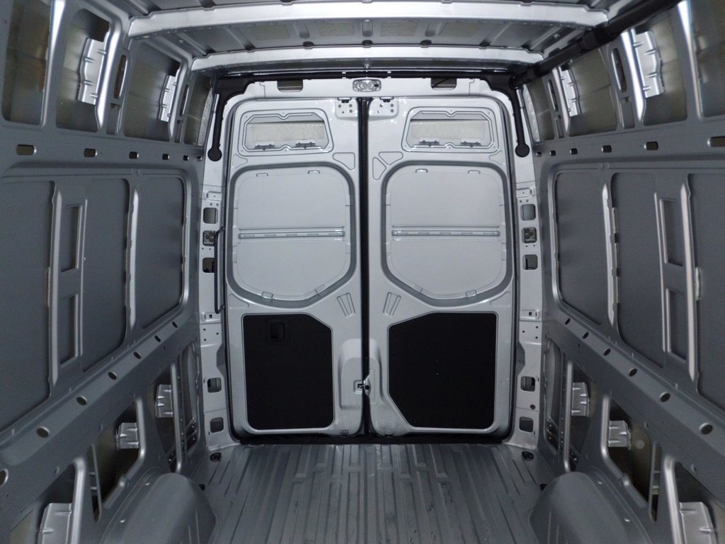

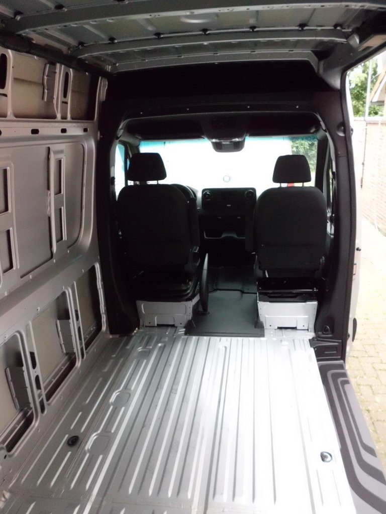

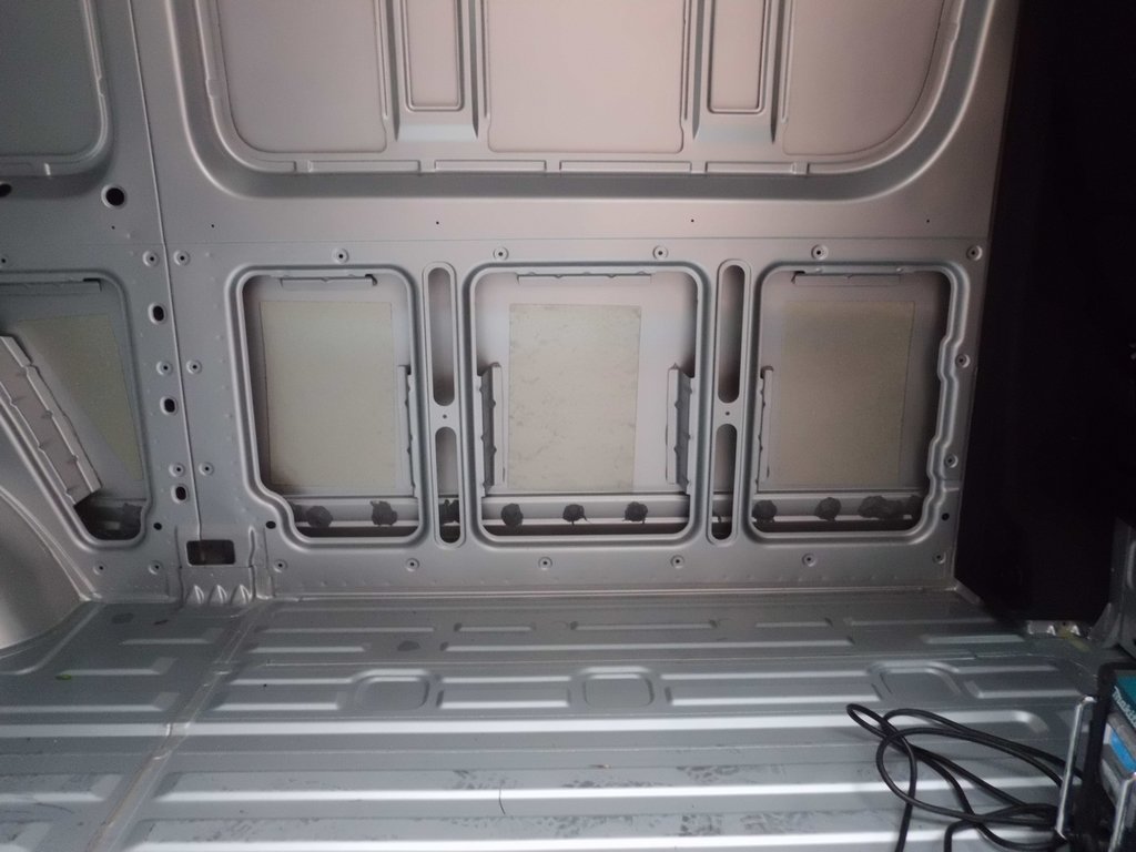

Also nun, Basis ist ein 907er Kasten in L2H2, also die Standardgröße überhaupt. Geordert mit allem möglichen Schnickschnack, hinten allerdings komplett *nackt*.
Bevor es dann losgehen konnte wurden die Plastiknasen die die grauen Plasteleisten außen halten erstmal dichtgemacht. Nicht schön, aber wirkungsvoll, einfach drauf. Die Zurrösen im Boden habe ich ebenfalls ausgebaut und die Löcher ordentlich *gestopft*.

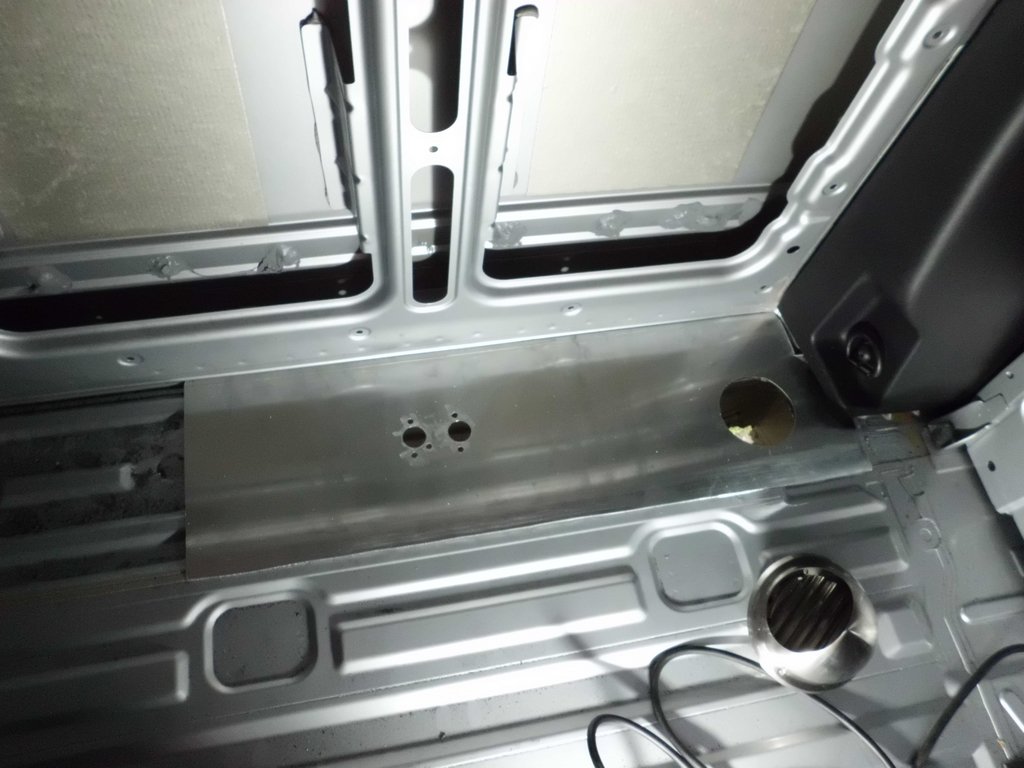

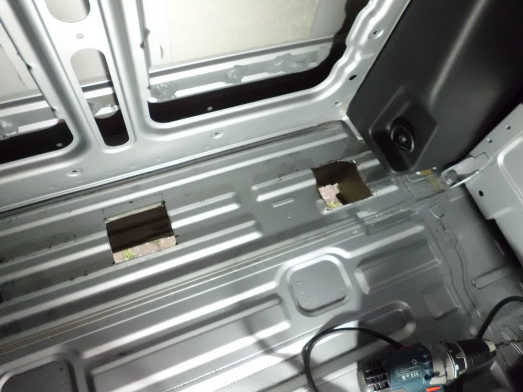

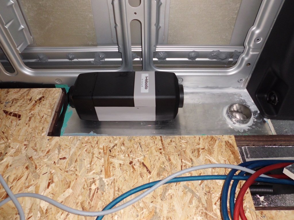

Löcher für die Standheizung, eine Webasto Airtop 40 (oder 4000 oder wie die heisst). Habe mit Webasto bislang nur beste Erfahrungen gemacht, Vater damals im LKW auch schon, daher fiel meine Wahl wieder darauf. Außerdem bekommt die Heizung bei mir grundsätzlich eine Frischluftansaugung (rechtes Loch), von der Miefumwälzung halte ich persönlich nichts.
Darauf eine Platte, vollflächig eingeklebt.

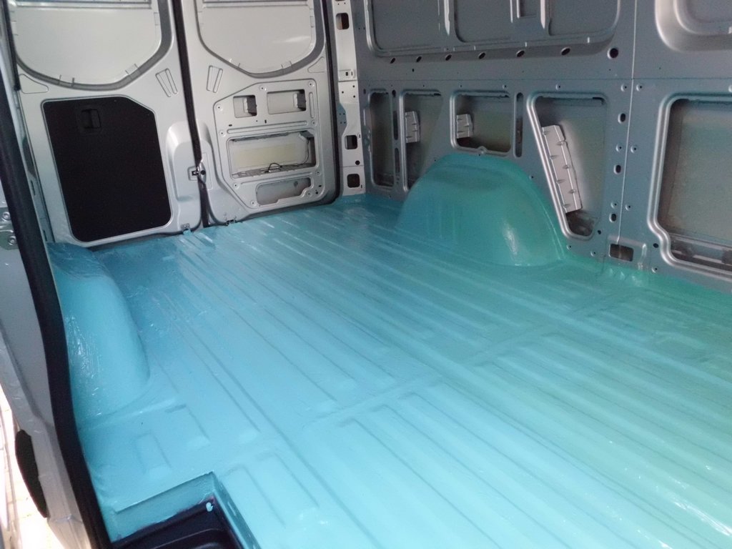

Ich habe mir im Vorfeld lange Gedanken zur Abdichtung "auf die Schnelle" gemacht. Im alten Sprinter hatte ich den Holzboden ab Werk. Nach 4 Jahren fing darunter auch der erste Rost an. Behandelt, mit Styrodur gedämmt und wieder rein. Das wollte ich diesmal anders machen, der Boden wird eh selbst gebaut. Also kam mir vom Badezimmerumbau die Idee mit dem Flüssiggummi für die Duschabdichtung. Davon 2 Eimer richtig dick den gesamten Boden überschwemmt, kann schonmal von innen nie nicht nimmermehr irgendwelche Feuchtigkeit ans Blech. Außerdem sieht es sehr stylisch aus 8)

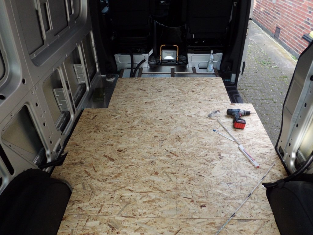

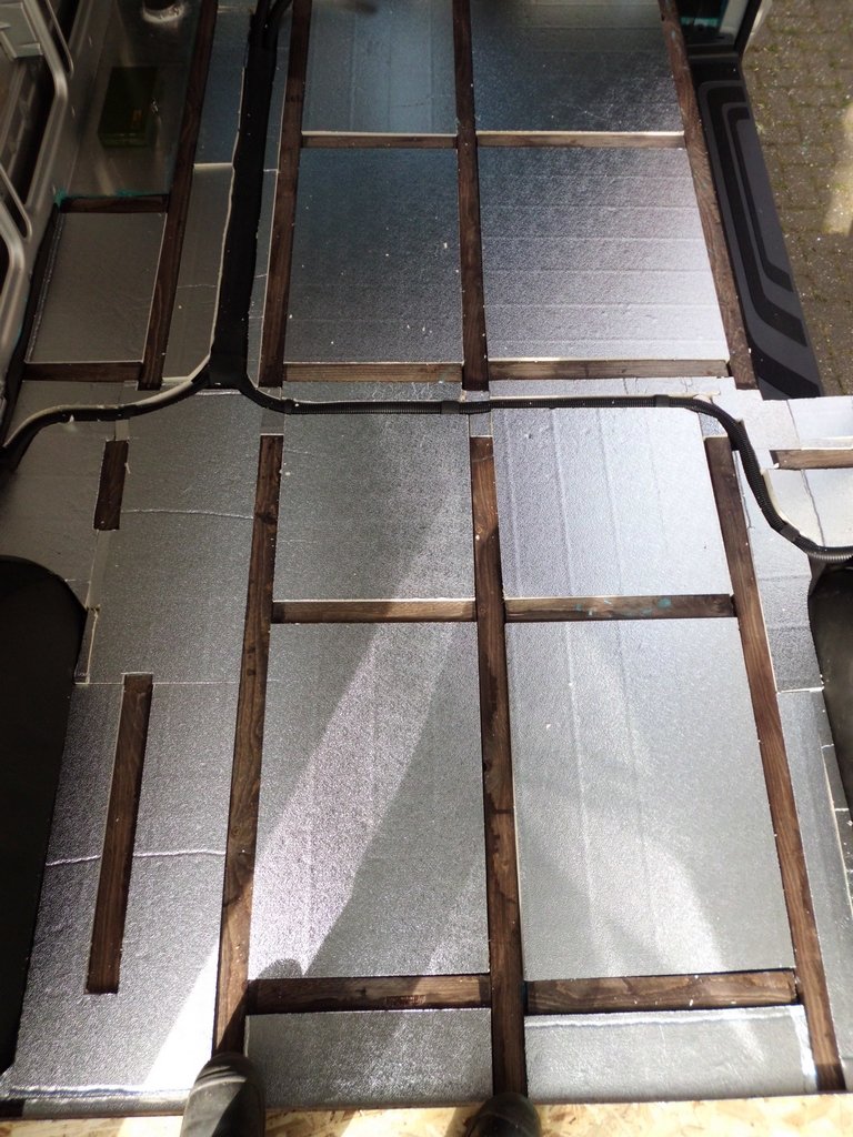

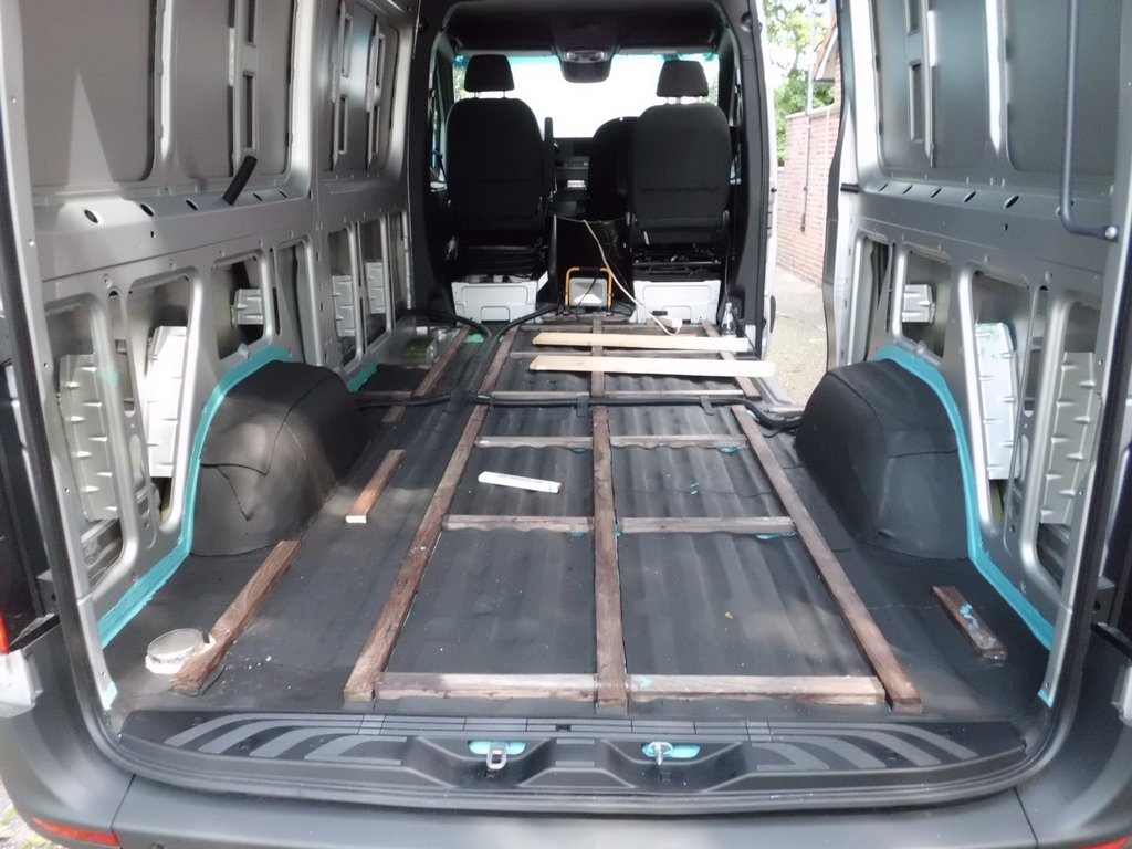

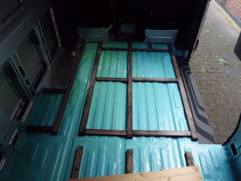

Kommen wir zum Boden, den habe ich mehr oder weniger aus dem Forum. Erst selbst getränkte Dachlatten aufgeklebt. Das Kleben hält einigermaßen auf dem Gummi, ist natürlich bei weitem nicht so fest wie direkt auf dem Blech. Eine Fixierung reicht mir allerdings.
Dazwischen mit 6mm Armaflex gedämmt, die tiefen Rillen auch doppelt und dreifach zum besseren Auffüllen.
Dann 20mm alukaschierte XPS Dämmung drauf und natürlich die Leerrohre fürs Kabelzeug nicht vergessen. Beim XPS habe ich was Hochwertiges genommen, die Dämmeigenschaften davon sind recht gut, jedenfalls besser als von dem normalen Styrodur bei vergleichsweise geringerer Aufbauhöhe...so man den Prospekten und Aussagen der Berater Glauben schenken kann. Rein gefühlt ist das Ergebnis bislang sehr gut was die Bodendämmung angeht.

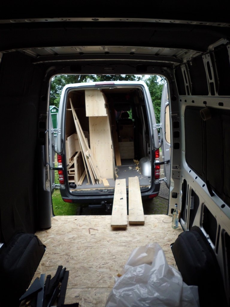

Und zum Schluss 18mm OSB draufgeschraubt. Bis heute (8 Monate später) knarzt nix, alles ist gut.
Die Heizung eingesetzt...

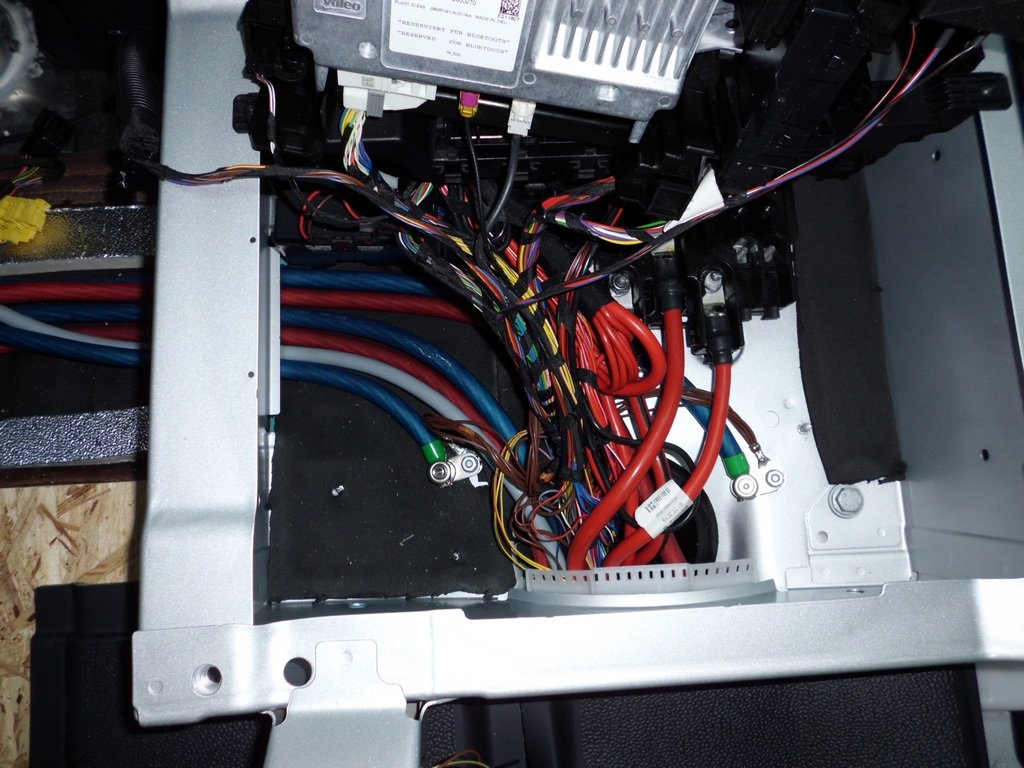

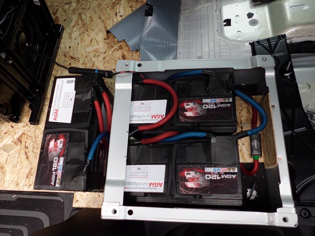

Die Batterien rein. Das machte mir durchaus ein wenig Kopfzerbrechen wohin mit den Dingern, nicht zuletzt wegen der Gewichtsverteilung. Da ich nun fast immer alleine unterwegs bin wäre eigentlich der Beifahrersitz perfekt dafür. Also habe ich lange hin und her gedreht, Sitz rein, Sitz raus, bau hin, bau her, bis ich letzten endes nun 2 Batterien unter dem (ab Werk drehbaren) Beifahrersitz habe und eine 3. hinter dem Sitz. Die Batterieaktion hat eigentlich viel zu viel Zeit gekostet, aber ich wollte das einigermaßen ordentlich und standfest haben. Was man auf dem Bild natürlich nicht mehr sieht sind die ganzen Holzbretter und Keile die sowohl unter den Batterien sind wie auch rund herum. Die Dinger stehen also bombenfest und der Sitz passt sowas von genau oben drauf, da passt vielleicht noch eine Zeitung zwischen. An den Sicherungshalter kommt man ran wenn man den Sitz dreht...etwas fummelig aber geht.
Bevor Jemand in Tränen ausbricht: Das Panzerband ist nur um die Abdeckkappen auf den Polen zu halten die ich ganz gerne wieder überstülpen wollte, die aber natürlich mit der ganzen Kabelei darunter nicht mehr in ihren Plastiknäschen hielten. Kabel ist 50mm², sowohl von den Bordbatterien zu einem Verteiler, als auch von der Starterbatterie zu einem Verteiler...Bilder kommen noch.
Unter dem Fahrersitz. Die Kabel gehen von den rechten zur linken Sitzkiste und natürlich von der Starterbatterie ebenfalls durch die linke Sitzkiste. Die Verteilung ist hinter dem Fahrersitz. Die Kabelklemmen sind aus dem Car Hifi Bereich, die später folgenden Stromverteiler ebenfalls...da habe ich im Vorfeld ewig gesucht um was zu finden wo dicke Kabel reinpassen und man ordentliche Befestigungen hat.

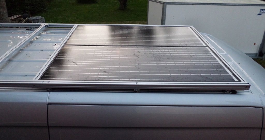

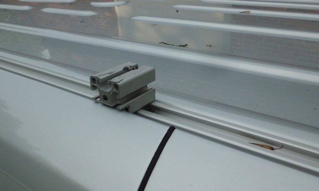

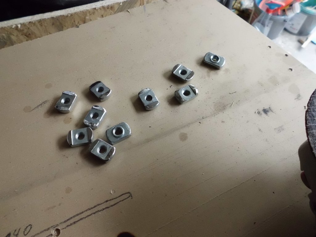

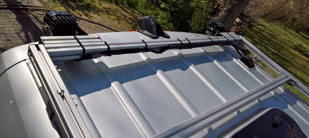

Zwischendurch mal eben die vorbereitete Solarklamotte aus 40er Boschprofilen aufs Dach geworfen. Nutensteine habe ich den Tipp von unserem Michael / destagge (DANKE!!) hier aus dem Forum befolgt und mir die Dinger von der Bundeswehr besorgt. Nein, die passen nicht, die Füsschen lassen sich aber problemlos abflexen / einkürzen und dann hält das bombenfest.
Dann die Halter gebaut, da der ganze Verhau natürlich ein Stück weit hoch muss. Hier nochmal ein Foto vom ersten Teststück.
Das ganze 10x, mit unterschiedlich starken Ausschnitten der Grundhalter wegen der unterschiedlich hohen Kantenwölbung am Rand. Angeschraubt sieht das dann so aus:
Alle Verbindungen da oben habe ich mit Loctite einbalsamiert.
Die Grundidee für den Dachträger kommt übrigens auch von unserem Michael, nochmals danke!
https://www.youtube.com/watch?v=m75eIMKaeyY
Dort gibts unter dem Video auch den Link zu den Nutensteinen für die C-Schiene :wink:

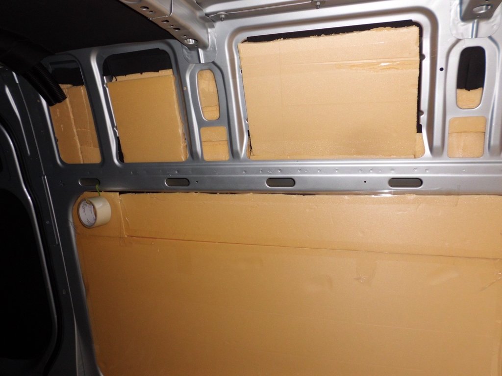

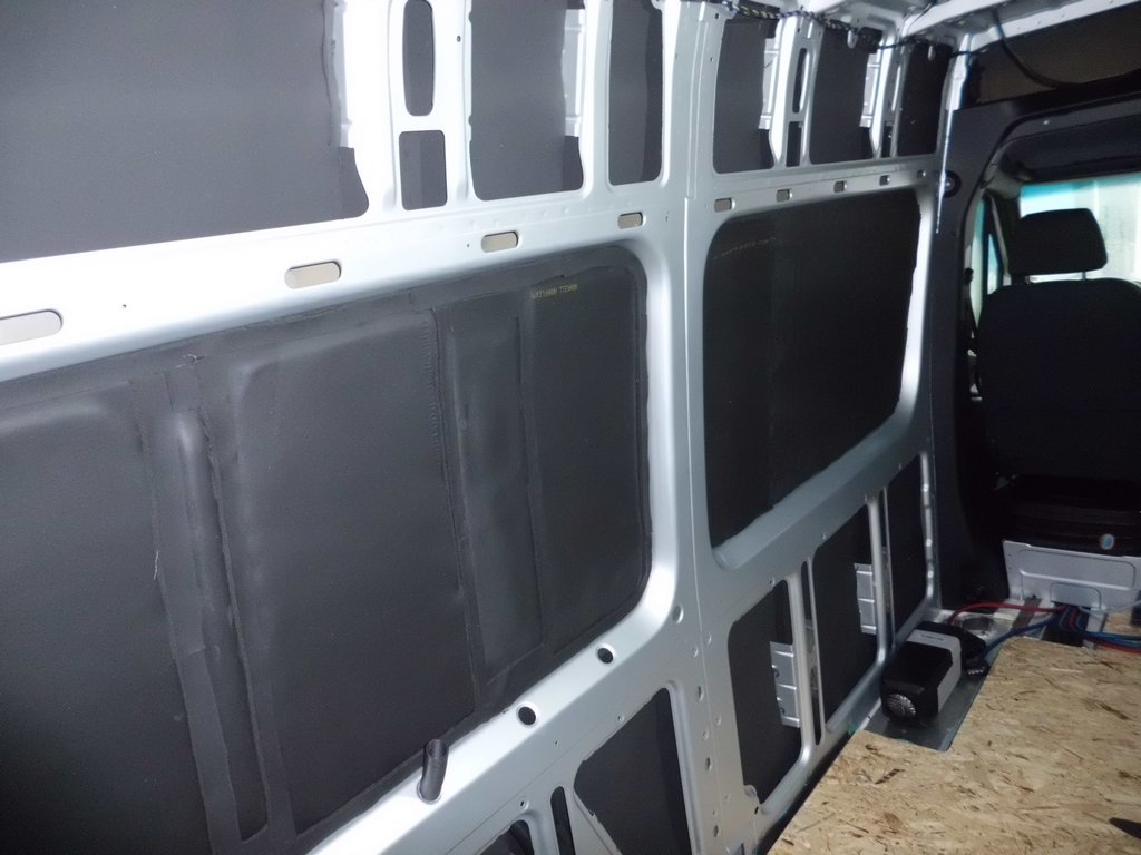

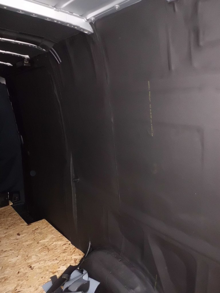

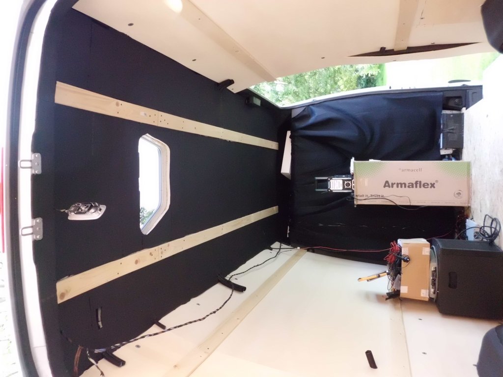

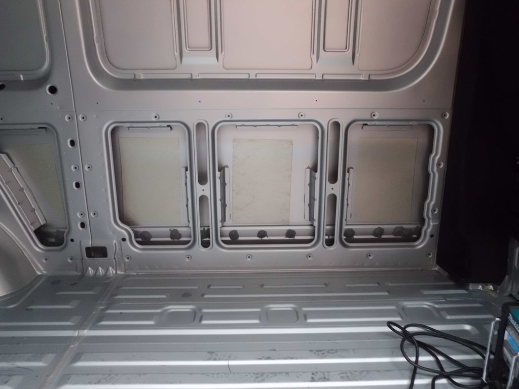

19mm AF in meinem Fall, einmal flächendeckend an sämtliche Wände wo man rankommt. Eventuelle Vertiefungen / Rillen z.b. in den Fensterausschnitten noch mit 6mm aufgefüllt. Die Holme bleiben offen, da kann auch das bisschen Schwitzwasser noch ablaufen.
Dann hatte ich noch genug normales Styrodur hier rumfliegen, das hatte ich im alten Auto neben dem Armaflex auch schon drin. Verrottet nicht, isoliert dafür gut und ist relativ stabil. Stabil warum? Da ich nur eine 3mm Pappelsperrholzplatte an die Wand nageln wollte sollte der Untergrund dafür so stabil und eben wie möglich sein.
Zu guter letzt nochmal eine flächendeckende Schicht 6mm Armaflex über alles drüber...
Warum über alles? Ganz einfach: Damit eben alles verdeckt ist! Blankes Blech strahlt Wärme und auch Kälte ab. Ich hatte damals immer so eine Stelle an der Wand am Bett, die war immer eisig kalt was blöd war, 5cm weiter war Dämmung hinterm Holz da war es bei weitem nicht so kalt. Und im Sommer strahlt der Blechverschlag auch etwas weniger Wärme ab. So zumindest meine Erfahrungen, mir gefällt es so besser.

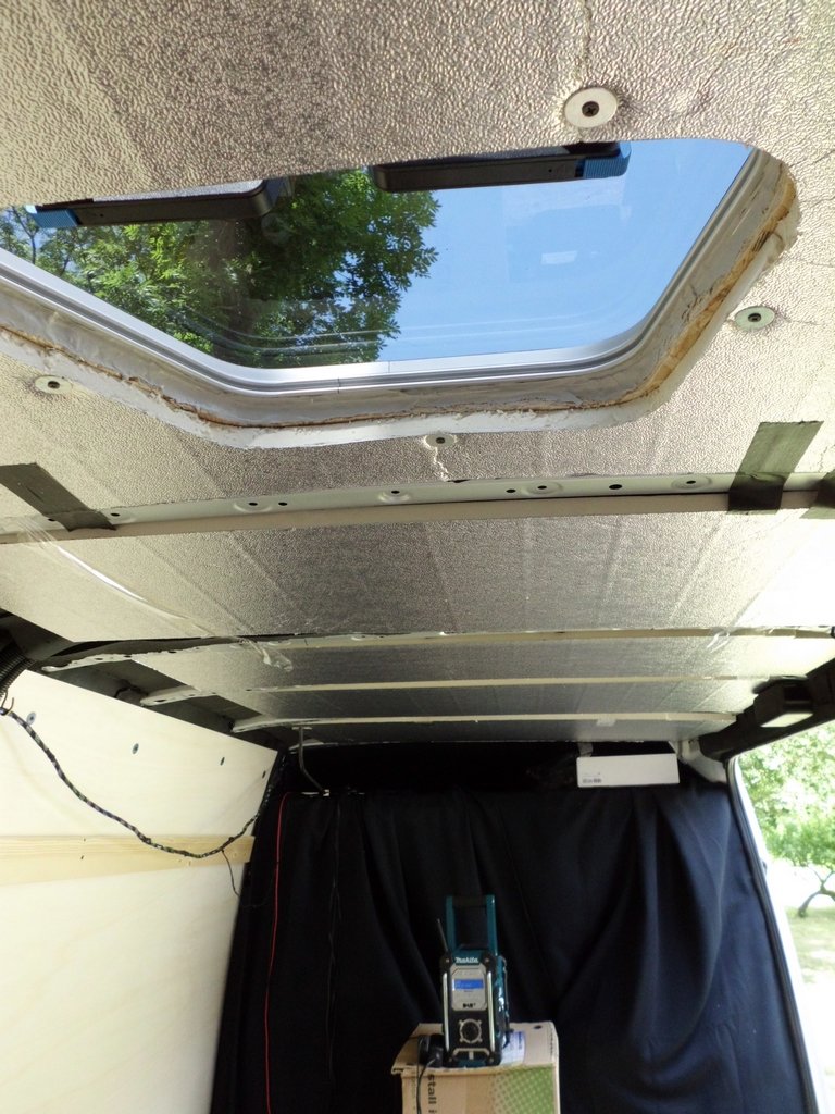

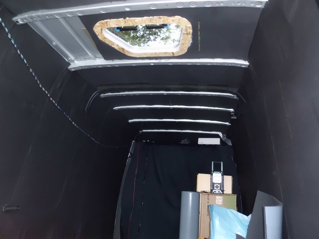

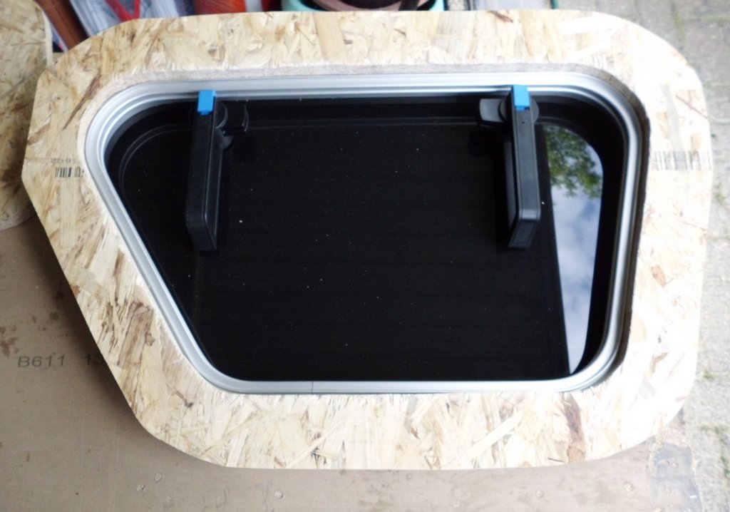

Eine Dachluke wollte ich mir diesmal auch gönnen. Alles was irgendwie aus Plastik ist oder ähnlich wie die standard Hekis gefällt mir persönlich überhaupt nicht. Die Gebo Bootsluken hingegen schon, allerdings hatte ich damals nicht das Kleingeld 400€ und mehr dafür auszugeben. Daher habe ich eine unförmige Luke genommen die gerade im Super-Sonder-Billig-Abverkauf war. Die Form stört mich persönlich nicht, die Qualität stimmt absolut!
Also erstmal den Rahmen aus OSB zurechtgefidelt...

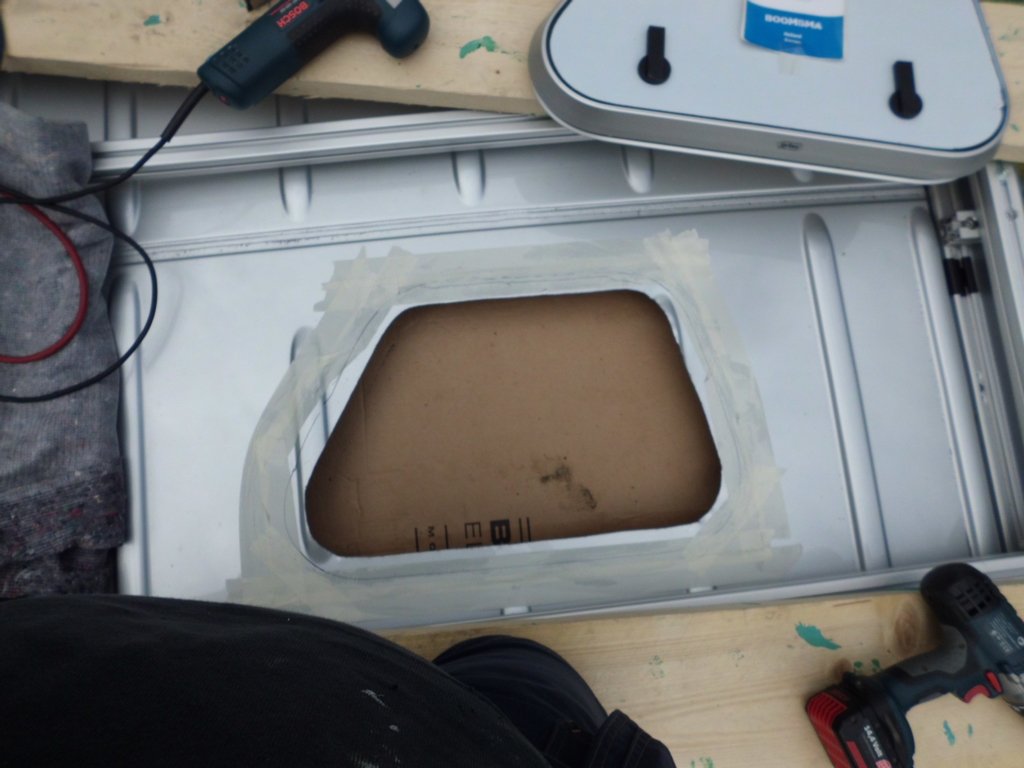

Dann 2 Planken auf den Dachträger um gemütlich arbeiten zu können, angezeichnet und mit der Stichsäge das Dach zerlöchert...
Anschließend die Luke rein, auf diesem Bild ist auch schon ein Teil der 19mm Armaflexdämmung unter dem Dach zu sehen.
Die Luke ist mit reichlich Dekaseal eingesetzt, ich bin allerdings später (da mir das Material zu weich erschien) nochmal mit nem schmalen Streifen Sika oder so rundherum gegangen. Die kleinen restlichen Falze im Dach habe ich einfach mit einer Zange plattgedrückt...nicht die feine Art, funktioniert aber bei dem weichen Wabbelblech ohne Probleme. Sämtliche Schnittkanten werden natürlich auch behandelt, ich pinsel da meist einfach Hammerit drauf, damit bearbeite ich auch seit Jahren auf der Außenhaut sämtlich Kratzer, Steinschläge usw. und habe damit sehr gute Erfahrungen gemacht bzgl. Rostvorbeugung.

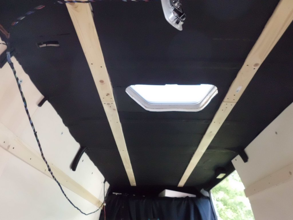

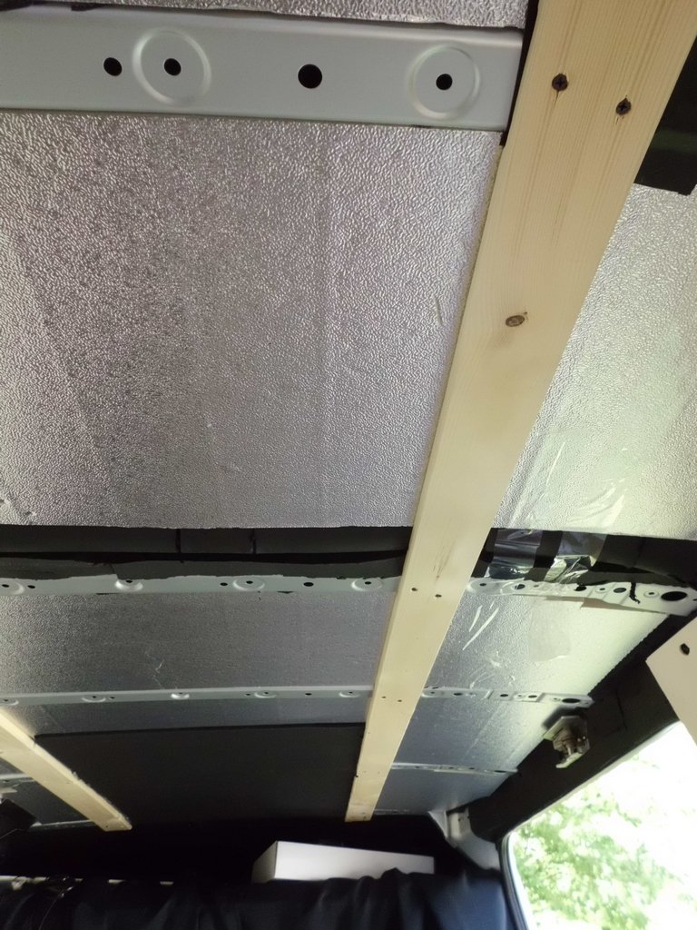

Dämmung unterm Dach. Zuerst eine Schicht 19mm Armaflex die schon auf dem letzten Foto in großen Teilen zu sehen ist.
Dann eine Schicht von der guten 20mm XPS Dämmung die auch im Boden drin ist.
Dann 18mm gehobelte Latten unters Dach. Die Latten habe ich an den Querholmen vom Dach noch etwas ausgespart so bis auf 8mm Dicke, um so viel Deckenhöhe wie möglich zu bekommen.
Anschließend nochmal 10mm Armaflex in die Zwischenräume zwischen den Latten.
Edit: Auf dem letzten Bild oben links in der Ecke das Loch im Armaflex ist übrigens der Zugang zur hinteren Dachdurchführung. Ich habe eine vorne und eine hinten eingebaut, jeweils mit 2 Durchführungsmöglichkeiten. Vorne ist momentan nur ein Kabel für die Solarpanels durchgeführt, hinten habe ich mittlerweile nachträglich auch ein Kabel drin für ein bisken Licht zum rückwärts fahren. Innerhalb des "Lochs" gehen übrigens auch 2 Leerrohre bis zur Seite. Oben in die Ecke Fahrerseite wo der originale "Kabelkanal" oder eher Plastikschrott längs befestigt ist kommt ein richtiger Kabelkanal hin wo dann auch der originale Kabelbaum wieder drin verchwindet. Die diversen Leerrohre sieht man ja auf dem letzten Bild links am Holz heraushängen. 2x 2 Stück von den Dachdurchführungen, 2x 2 Stück als Querverbindung zur rechten Seite (für alle Fälle) und 1x ein Rohr zur "Laibung" der Dachluke...falls ich da mal Strom brauche für nen Ventilator oder was auch immer. Braucht man halt nicht die Decke öffnen und kann die Strippen einfach durchziehen :wink:
Zuletzt geändert von Almaric am 04 Apr 2020 20:02, insgesamt 1-mal geändert.

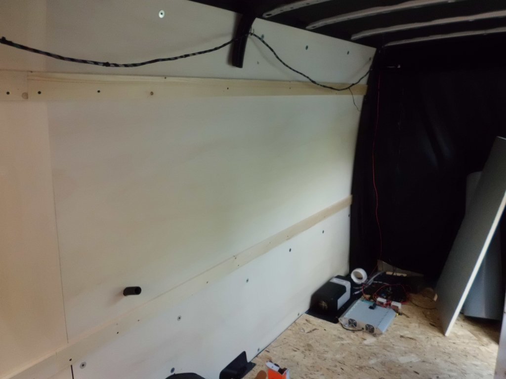

Dann 3mm Pappelsperrholz an die Wand.
Nachdem ich im alten Sprinter gesehen habe wie Mercedes die Holzverkleidung ab Werk befestigt, dachte ich mir, das kann ich auch. Letztendlich schraubt man einfach in die Holme rein, Mercedes mit selbstschneidenden Schrauben recht großen Kalibers. Ich habe mit den schwarzen Schrauben die man für Rigips nutzt (mit Grobgewinde) recht gute Erfahrungen im alten Sprinter gemacht, zumal dieses schwarze Zeug auch ewig braucht bis es mal rostet. Damit befestige ich im Grunde Alles, sowohl die eben genannten Latten unter der Decke (und später an der Wand), als auch mit großer Unterlegscheibe das Pappelsperrholz an den Wänden.
Warum die Latten unter der Decke und an den Wänden? Weil das meine Befestigungspunkte für die Regale sind. Jede "Wand" im Auto vom Boden bis unters Dach ist bei mir an 4 Punkten befestigt: Mit 2 Winkeln am Boden, mit 2 Winkeln am Dach und mit je einem Winkel an der Latte an der Wand. Stabil? Absolut. Die Latten an der Wand sind übrigens auf die dahinter längs verlaufenden Holme geschraubt. Die oberste Längslatte dient übrigens auch als Auflage hinten an der Wand für die "Hängeschränke".

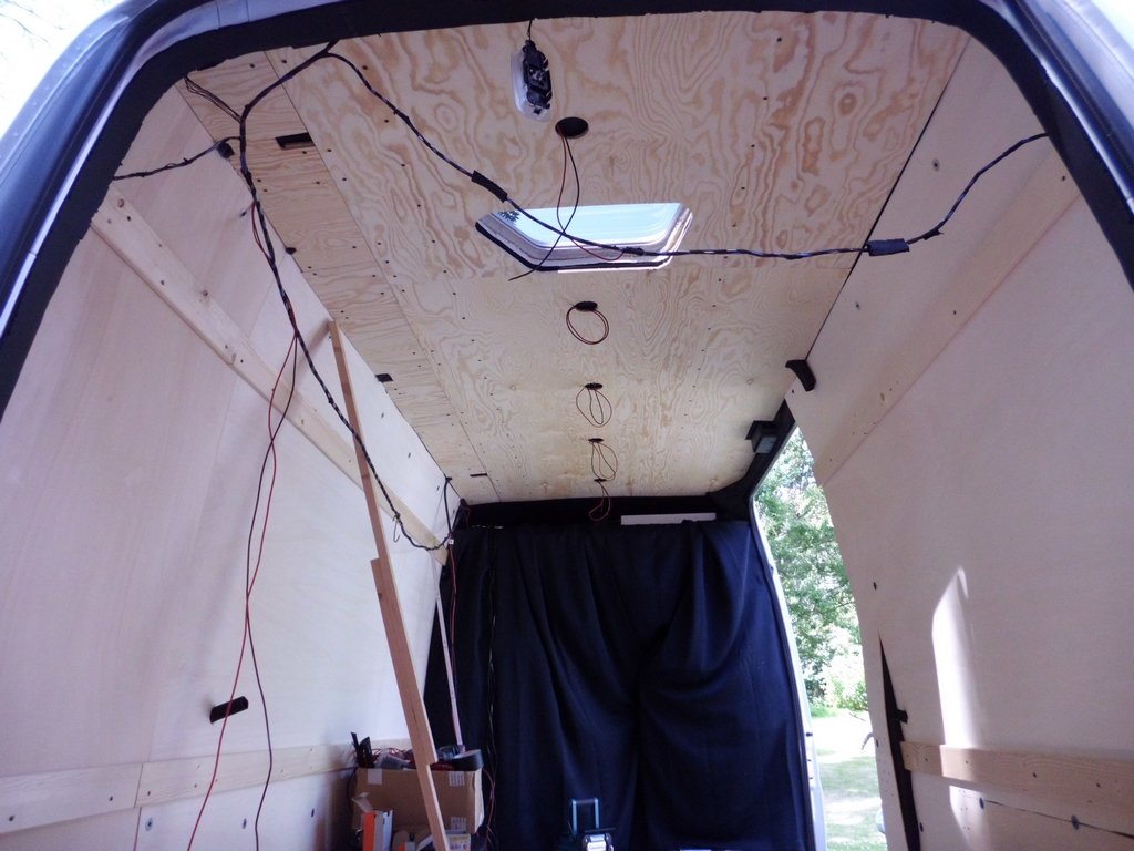

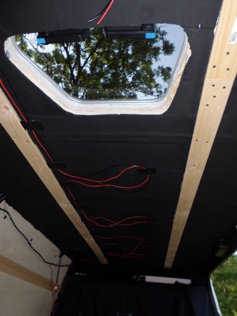

Erster Strom wird vorbereitet und die Dachverkleidung. Erstmal 2,5mm² Kabel fixieren...
Dann genau ausmessen und am besten draussen (weil riesen Sauerei) die Löcher für die Einbaustrahler reinfräsen und das Ding an die Decke...
Und so in der Art sieht es dann am Schluss aus:
Unter dem Dach ist 6mm Kiefer...fand ich schöner...und stabiler. Leider noch unbehandelt, weil keine Zeit mehr fürs Streichen / Versiegeln war. Mal sehen wann ich dazu komme. Optisch stört mich das überhaupt nicht, aber mit der Zeit kommen dann halt doch mal Flecken ins Holz, wenn man ne Mücke zertrümmert oder so :mrgreen: :wink:

OSB bei der Dachluke als Rahmen halt ich für keine gute Idee, Spanplatte und OSB mögen Feuchtigkeit ned so besonders und neigen zum Quellen und Bröseln.

Toolman hat geschrieben: 05 Apr 2020 08:39 OSB bei der Dachluke als Rahmen halt ich für keine gute Idee, Spanplatte und OSB mögen Feuchtigkeit ned so besonders und neigen zum Quellen und Bröseln.
Ein berechtigter Einwand. Dafür ist es nun natürlich viel zu spät :wink:
Da ich allerdings mit dem Dekaseal sowas von großzügig war möchte ich denken, dass ich den Großteil der Schnittflächen des OSB-Rahmens mit zugeschmiert habe. Alles andere wird dann wohl die Zeit zeigen. Ehrlich gesagt mache ich mir da gerade wenig Sorgen.

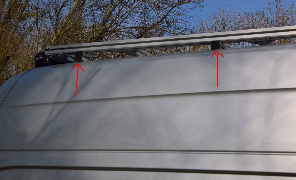

Sorry für die Abstinenz, aber ich habe beruflich gerade sehr viel um die Ohren (zum Glück).
Ich habe noch ein paar Bilderchen vom aktuellen (immernoch unfertigen) Zustand des Daches gemacht.

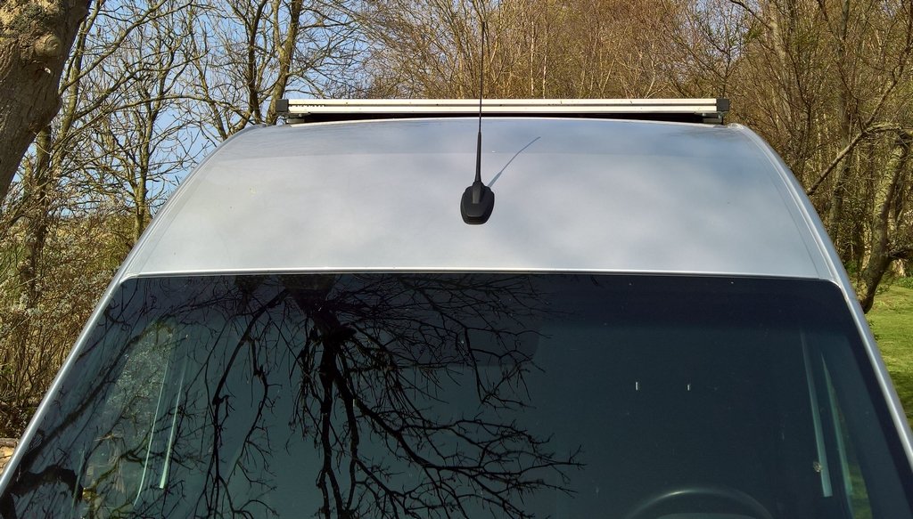

Einmal den Dachträger von Vorne:
Dann von der Seite...was übrigens deutlich besser aussieht wenn man dort noch welche von den schwarzen Plastikkappen auf die offenen Träger macht:
Und hinten...mit bisken Gefunzel :wink:
