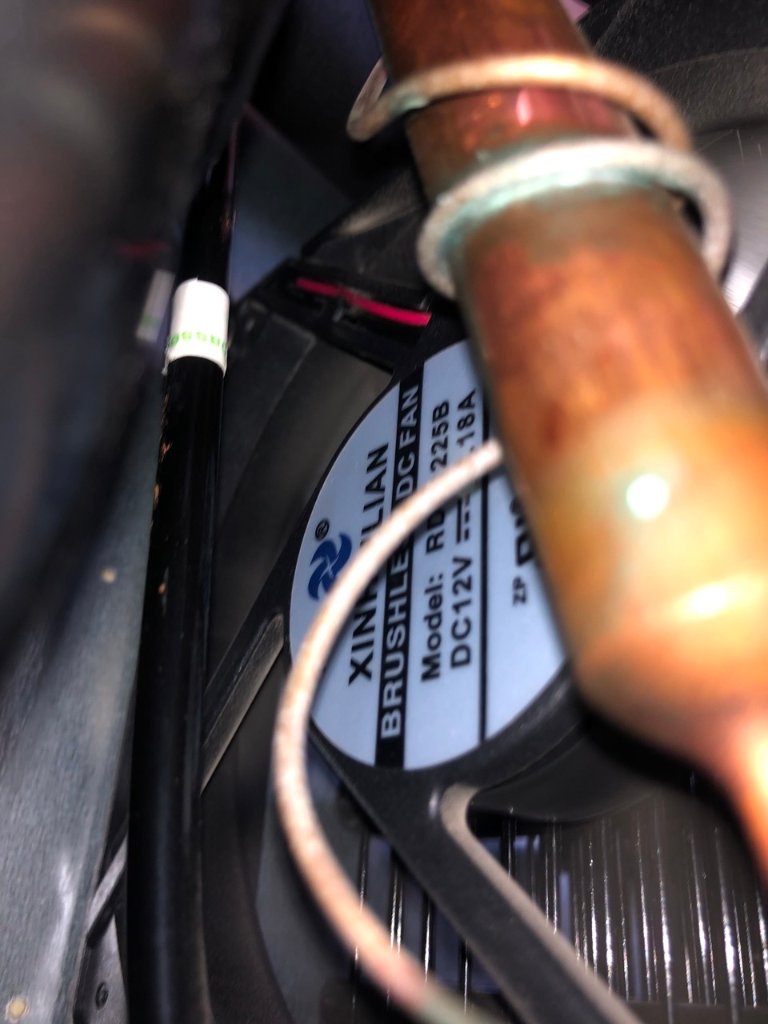

....weil es ja bald wieder ordentlich warm wird, hol ich das Thema nochmal hoch...
Bei fast allen Kühlkisten ist ein Danfoss BD35/50F Kompressor verbaut und dazu diese elektronische Regeleinheit...
Somit liegt in meiner Kühlbox bereits 12V an und das Abdeckgitter um den Kompressor lässt sich einfach entfernen. Also einmal den mittlerweile angesetzten Staub ausgeblasen und dann hat ein kleiner Ex-PC-Lüfter in seinem schwarzen, eckigen Montagerahmen seinen Weg direkt neben Kompressor und Kühlgitter gefunden und läuft nun jedes mal mit dem Kompressor und bläst die warme Luft raus.
An + kommt der rote Plusdraht des Ventilators und an F das schwarze Minuskabel...

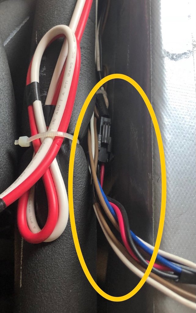

Zusatzlüfter Kühlschrank anschliessen

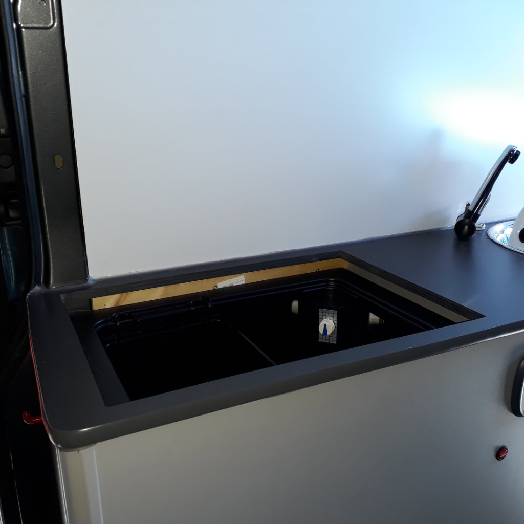

Muss mal den alten Faden hochholen.
Ich habe bereits nen Lüfter mit 0,18 A am Kühlschrank eingebaut: aber aus den Erfahrungen der letzten Jahre im Süden und auch hier mit den Temperaturen will ich den Luftstrom etwas optimieren und zwei kleine Zusatzlüfter mit 5cm2 zum schnelleren Luftabtransport vor die Blende einbauen.
(die Idee untern dem Kühlschrank mit zwei Zusatzlüftern Luft in das System einzublasen, hab ich mal hintenangestellt, da unter dem Kühlschrank einige Öffnungen zur Karrosserie und dem Wohnraum sind und dadurch der Luftstrom nicht unbedingt an das Ziel kommt)
Nun kommt aber wieder dieses leidige Elektrothema: wo schliesse ich die beiden winzigen Lüfter (12 V, 0,15 A) nun an???
Am liebste würde ich sie mit den Stromdieb an diese Leitung (rot-schwarz zum Stecker) zum vorhandenen Lüfter anschliessen, denn dann werden sie automatisch mit ein- und abgeschaltet:
Aber wieder das Thema: ist die Leitung dick genug für die Mehrbelastung von in Summe 0,3 A???
Auch hier an der Regeleinheit wäre eine Möglichkeit:
aber dann müsste ich sie anscheinend per Schalter betätigen oder werden sie von dort zusätzlich auch angesteuert, also ein und ausgeschaltet wie Exaltbier geschrieben hat?
Wer kennt sich mit diesen Elektroleitungs-Thema aus wegen der Anschlusstelle???
Danke schon mal
Danke schon mal
- Beiträge: 4207
Re: Kühlschrank Belüftung
Du siehst oben das Foto. Da steht ein Name und die Artikelnummer von dem Teil drauf.
Wenn du das in Google Suche eingibst, bekommst du u.a. auch den Anschlussplan etc. angezeigt. Da sind alle relevanten Angaben drauf.....
z.B hier:
z.B hier:
