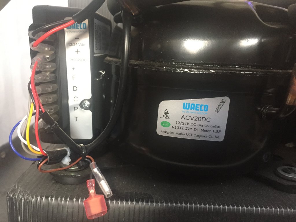

DOMETIC CRX-110 ./. ENGEL CK-100 [SD-90F]
Ich kaufte mir im Frühjahr 2018 einen Kompressorkühlschrank WAECO/DOMETIC CRX-110 "Eine hochwertige Kühl- und Gefrierkombination..." (Geblabber), dessen "... intelligentes Elektroniksystem ... die Kompressordrehzahl regelt" ./. zutreffender; hätte regeln sollen, denn dessen Lüfter für das Aggregat auf dessen Rückseite lief dauerhaft, was nachts im Kastenwagen direkt über/neben dem unverkleideten Kühlschrank eben doch nervte. (Der Kühlschrank wurde/ist allerdings als Einbaugerät kreiert.) Gekühlt/funktioniert hat der Kühlschrank einwandfrei
https://www.dometic.com/de-de/de/produk ... 10-_-79729
Auf dem Caravan-Salon fragte ich am Service-Stand, wie man/ich diesen nervenden Lüfter regeln könnte und bekam ein Ticket, auf das ich paar Tage nach der Messe die Antwort bekam, daß es nicht ginge. Ja
ich hätte selbst mit einem Temperatursensor den PAPST-Lüfter regeln können, hatte/habe jedoch weder Zeit, noch Motivation.
Ergo verkaufte ich kurzerhand meinen DOMETIC, um mich nicht weiter damit zu beschäftigen, resp. mir durch unfertige Produkte vermeintlich renommierter Hersteller meine Zeit rauben zu lassen, sondern mir heuer einen ENGEL CK-100 [SD-90F] Art.Nr.: SD90F-D-B zu kaufen, der jedoch etwas kleiner ist. ABER auf dem Caravan-Salon wollte der Herr am Stand nicht über ungelegte Eier sprechen, resp. bestünde wohl Hoffnung, daß es größere Geräte geben könnte. Weiß darüber jemand mehr
http://www.roega.de/index_engel.php
Ich wünsche mir einen Kühlschrank, an dem ich von außen in den Nachtbetrieb umschalten kann, damit dieser nachts quasi nicht läuft/stört.
