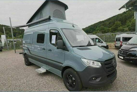

Hallo Steffen,
Anbei ein bild unsere neue Felgen und Reifen:
Felgen: RCdesign 31
Reifen: BF Goodrich All-Terrain TA KO2 3PMSF M+S 225/75 R16 115S
Grusse

Hallo Steffen,
Keine problem mit montieren, originale Reifen sind eben 225/75 R16.
Die Felgen sind etwas breiter 7x16 (orginal 6,5x16), aber kein Problem. Sieht schöner aus finde ich.
Die Originalschrauben zum montieren können verwendet werden.
