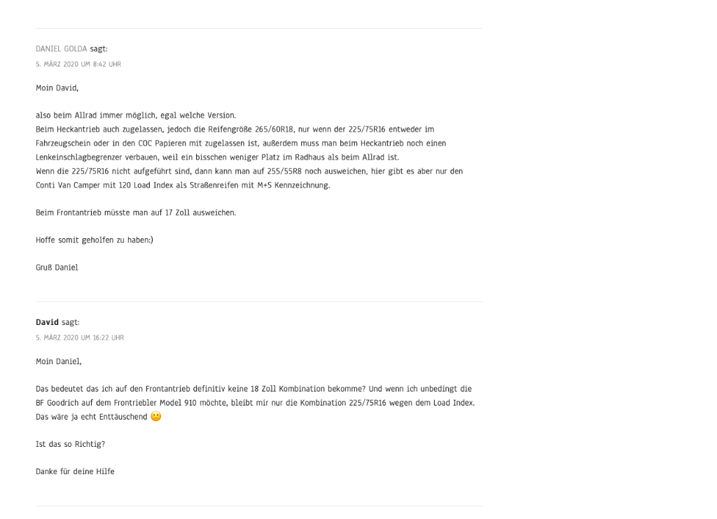

Ich mache hier mal mit :-) ich habe mir einen Hymer Tramp S 680 (Sprinter 418,910) bestellt, und da müssen unbedingt andere Reifen drauf! Momentan fahre ich auf meinen Ducato auch die AllTerrain und bin sehr begeistert.
Würde aber ungern so kleine reifen auf dem Sprinter Fahren 225/75R16
Also geht jetzt die suche los bin aber momentan nur auf Probleme gestoßen.
Mein Favoriten Felgen sind die Delta 4x4 bin da auch schon im Gespräch mal schauen ob das was wird.
lg David

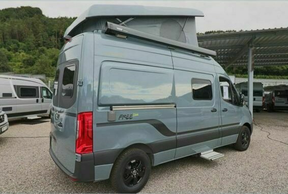

Hallo Steffen,
Anbei ein bild unsere neue Felgen und Reifen:
Felgen: RCdesign 31
Reifen: BF Goodrich All-Terrain TA KO2 3PMSF M+S 225/75 R16 115S
Grusse
Immer unterwegs mit Sprinter 318cdi (910) Hymer Free S 600

Hallo Steffen,
Keine problem mit montieren, originale Reifen sind eben 225/75 R16.
Die Felgen sind etwas breiter 7x16 (orginal 6,5x16), aber kein Problem. Sieht schöner aus finde ich.
Die Originalschrauben zum montieren können verwendet werden.
Welche Farbe hat dein Hymer? Welche Farbe Felg erwägst du?
Grusse
