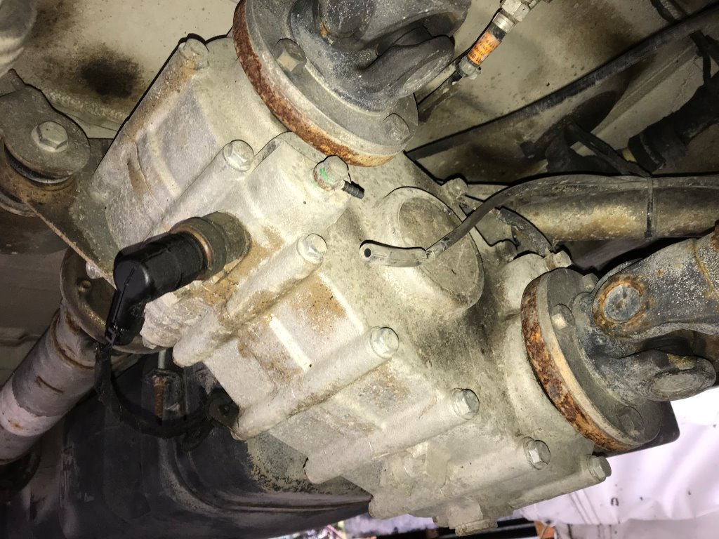

Der Werksallrad wird durch unterdruck geschaltet. Am Verteiler Getriebe sind 4 Unterdruckschläuche, 2 Schläuche um die Vorderachse zuzuschalten und auszuschalten. Die unteren Schläuche, einer links und einer rechts um die Untersetzung ein - und auszuschalten. Die Schläuche sind mit Hohlschrauben am Getriebe angeflantscht, kontrolliere ob die Schläuche fest sitzen. Die Unterdruck Ventiele, die das Getriebe ansteuern sind auf der linken Seite unter dem Fahrersitz, nur von unten zu sehen, verfolge die Unterdruckschläuche vom Getriebe, dann siehst du sie.
Hans

Schraubt man die Hohlschrauben am Verteiler Getriebe ab, kann man auch manuell mit einem stumpfen Stift, ca 5 mm durchemesser, manuell schalten, steckt man den Stift ins Getriebe, links oder rechts, leichtes reindrücken hört man es klacken, wenn der Allrad oder die untersetzung eingelegt werden. Letztes Jahr in Marokko konnte ich nur manuell meine untersetzung ausschalten.
Direkt unter dem Fahrersitz , die Sicherrungen kontrollieren.

Denk aber daran, dass die Sperre als auch der Allrad nur "reinfluppt", wenn die Getrieberäder richtig zueinander stehen. Die Zusatzgetriebe sind alle nicht synchronisiert und daher nur im Stand zu schalten. Selbst dann muss man nach dem Einschalten ein paar Meter fahren, bis die Getriebe packen. Deshalb sind die Getriebe auch pneumatisch geschaltet, weil man so die "Luftfederung" ausnutzt. Nur wenn das entsprechende Getriebe wirklich zugeschaltet wurde, darf die zugehörige Leuchte aufleuchten. Dazu gibt es entsprechende, mechanische Endschalter am Getriebe.
Wenn der Wagen eine zuschaltbare Untersetzung hat, dann ist das Verteilergetriebe doch ein Dauer-Allrad mit Verteilerdifferential. Richtig? Wenn da die Räder hinten frei drehen steht an der VA auch kein Drehmoment an.
Edit: Da wir weiter unten festgestellt haben, dass es sich um den ZG3 Zuschalt-Allrad mit Getriebeuntersetzung handelt, ist das Verteilergetriebe ohne Differential. Daher sollten auch die Vorderräder packen, wenn an der HA mindestens ein Rad frei durchdreht. Den damit ungültigen Absatz oben habe ich daher weg-gegraut.
Wenn sich die Untersetzung einlegen lässt, ist da schon einmal nichts grundsätzliches defekt. Bleibt die HA-Sperre. Und die ist recht primitiv und der Defekt lässt sich vermutlich mit Heimwerkermitteln beheben. Am Ende bracht man sie nur sauber machen, damit sich die Mechanik wieder bewegen lässt.
Edit: Typo

Zu der Unterdrucksteuerung von Untersetzung und Allrad ist eigentlich schon alles gesagt.
Konrollier die Gummitüllen an den Unterdruckanschlüssen-Anschlüssen an den Schaltwellen.
Wenn man die einfach von Hand abziehen kann sind die schon zu locker.
Bei mir war vor kurzem das Problem, daß sich die Untersetzung während der Fahrt von alleine
eingeschaltet hat.
War nur die Gummitülle weich und locker, jetzt läufts wieder einwandfrei.

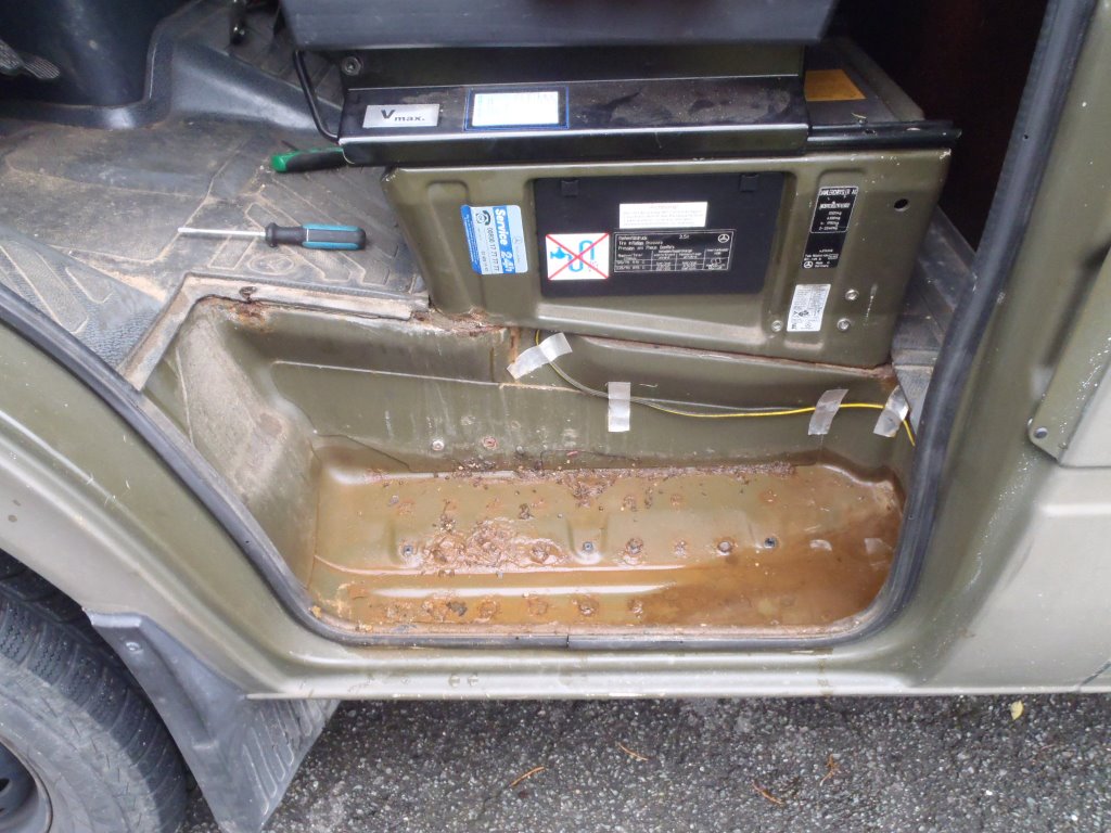

Ansonsten solltest du dringend die vorderen Einstiegtrittstufen abbauen und schauen wie das Blech darunter aussieht.
Sonst waren bei mir noch beide vorderen Achsmanschetten ab, keine Ahnung wie der Händler damit TüV
gekriegt hat....

Wenn ich das Bild vom Einstieg sehe,weis ich das du bei dem Preis über den Tisch gezogen wurdest und froh sein kannst, wenn du die Karre zurück geben kannst, wird aber nicht einfach oder billig mit RA werden.
