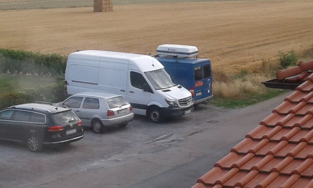

[*]Das ist der Sprinter, Der Arktikweisse.
Daten:
Sprinter 213 CDI
BJ. 2010/09
L2H2
Daten:
Sprinter 213 CDI
BJ. 2010/09
L2H2
