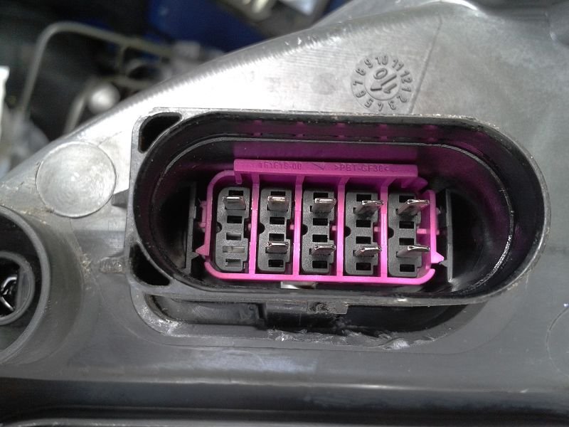

bin derweil an einem sprinter Baujahr 2010(ohne xenon) dran, um ihn auf facelift umzubauen. Jetzt habe ich alles fertig außer das Licht. Kann mir jemand da weiter helfen, da sich ja die steckerbelegungen und Pins ändern? Und mir schaltpläne vom alten scheinwerfer und dem Facelift scheinwerfer zu kommen lassen. Oder gibt es jemanden der weiss wie ich was umplanen muss, damit das Licht funktioniert?

meine nicht umplanen, sondern umpinnen

Wenn du noch etwas Zeit hast, schreibe ich dir einen Pinout - Plan für beide Ausführungen. Es geht genau um den Stecker am Scheinwerfer?

Ja, er meint bestimmt den Kombi Stecker hinter dem Scheinwerfer ...

erstmal danke für die Antworten. Ja den Stecker hinter dem scheinwerfer meine ich. Es wäre sehr sehr nett wenn du mir ein pinout für beide Ausführungen schreibst!

Vanagaudi hat geschrieben: 04 Jun 2019 12:51 Wenn du noch etwas Zeit hast, schreibe ich dir einen Pinout - Plan für beide Ausführungen. Es geht genau um den Stecker am Scheintwerfer?
das wäre sehr nett!
Re: Sprinter 906 mopfen (Facelift umbau)
Jonassprinter hat geschrieben: 05 Jun 2019 10:44das wäre sehr nett!
Die Steckerbelegungen der Scheinwerfer vor und nach der Modellpflege des 906 findest du nun in diesem Thema.

Danke dafür, habe ich aber schon fertig. War bei Benz und habe die Schaltpläne besorgt.

das tagfahrlicht Problem löst du ganz einfach mit einem neuen Sam steuergerät. Nebelscheinwerfer hatte das auto garnicht. Aber befalls ich es doch machen wollte muss ich einen neuen lichtdrehschalter mit dieser Funktion kaufen und Kabel mal wieder ziehen. Da ich wieso Dienstag bei Benz bin um eine scn Codierung der cdi und esp steuergerät durch zu führen. Erledige ich den Teilekauf während dessen.
