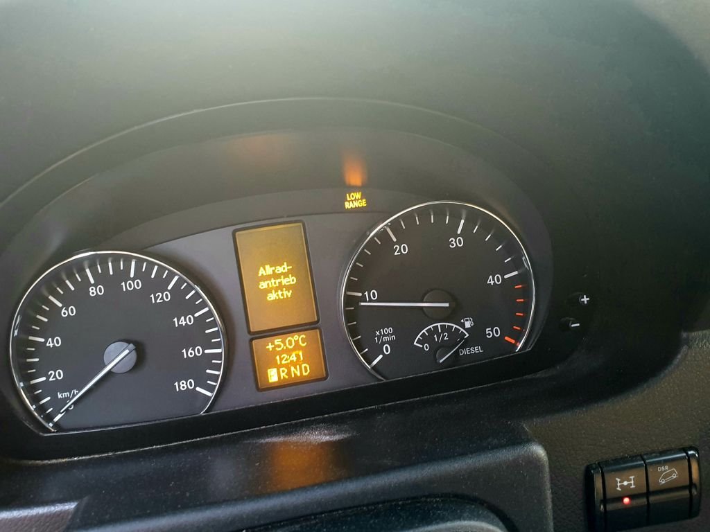

mandør
Beiträge: 601
Re: DSR lässt sich nicht aktivieren
Beitrag von mandør »
Bei meinem (bj2017) schaltet der linke der beiden Schalter (der mit dem "gesperrten Mittendiffential") den Allrad zu. Schalter leuchtet rot. Anzeige im Display zeigt "Allradantrieb aktiv", lässt sich aber wegdrücken.
Der rechte der beiden Schalter (Beschriftung DSR, Fahrzeug fährt nach links unten) schaltet die Untersetzung zu. Vorher Allrad zuschalten ist zwingend. Schalter leuchtet nicht. Anzeige im KI LOW RANGE, lässt sich nicht wegdrücken.
Beides schaltet nur bei laufendem Motor, entweder in Stellung P, oder in N.
Wenn es etwas hakt, ein paar Zentimeter in beide Richtungen rangieren, dann sollte es gehen.
Der Bergabfahrassistent wird über den Tempomaten aktiviert, einfach nach unten ziehen und dann nachregeln. Funktioniert glaub ich von ca. 4-18 km/h (nützt also nix, im stand am Hebel rumzuspielen) und nur bei eingeschaltetem Allrad. Grade keine Ahnung ob dafür auch LowRange aktiviert sein muss.
Keine Anzeige ob eingeschaltet, aber man merkt deutlich, wenn der Assi regelt. Ausschalten einfach wieder über den Tempomaten (nach hinten drücken).

mandør
Beiträge: 601
meiner ist 04/17 - ohne Anzeige.. ??
LG Manu
f54
Beiträge: 1210
Beitrag von f54 »
Hast du ZH4? Was sagt deine Hardcopy-Anleitung?
EDIT: ZH4 ist an Bord siehe dein obiges Bild. Du erwähnst ja auch das Arbeiten des Systems. was sagt deine Anleitung? Meine erwähnt eine Anzeige mit keinem Wort.
