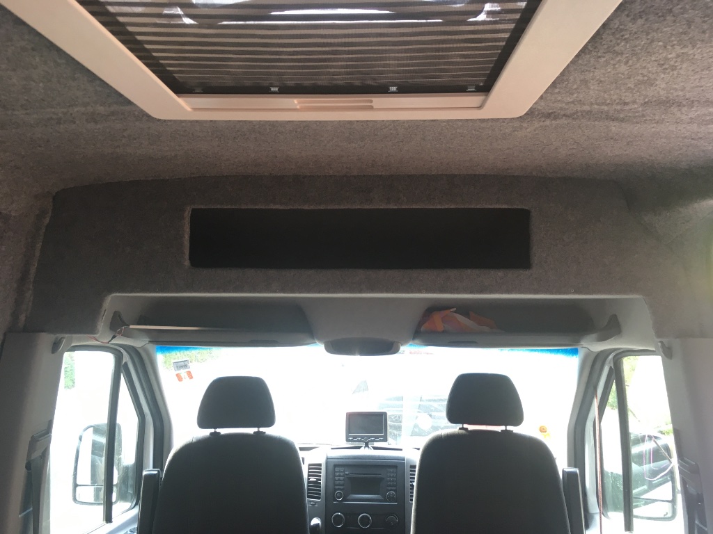

Ich hab unserem (Ex-)Sprinter ebenfalls eine Ablage verpasst:
Ich wollte die Ablagen der Sonnenblenden erhalten, habe die Dachblage darüber montiert. Da die Dachverkleidung an den Seiten nach hinten offen war habe ich links und rechts, sowie vorn, mittig durch die Dachlampe jeweils ein Reststück MDF (ca. 20x10cm) eingeschoben und an der nicht sichtbare Aussenseite festgeklebt, dort dann mit 3 Winkeln die Ablage befestigt. Die Blende mit dem Eingriff ist dagegengesetzt und verschraubt.
Alex

mal noch eine Frage: Wo und wie macht Ihr diese Ablagen fest? Im Dachhimmel-Bereich gibts ja nicht genügend "Blech" für Blindnieten (was anderes fällt mir nicht ein...).
Oder eben doch, zB an den B-Säulen sowie im Bereich der Dachbedieneinheit?
Habt Ihr alle den Dachstaukasten "über" den kleinen Standard-Ablagen? Würde es nicht auch Sinn machen, die Standard-Ablagen mit zu integrieren, oder hängt dann da ein Riesen-KAsten, bzw: Wie weit runter darf dieser Staukasten eigentlich?
