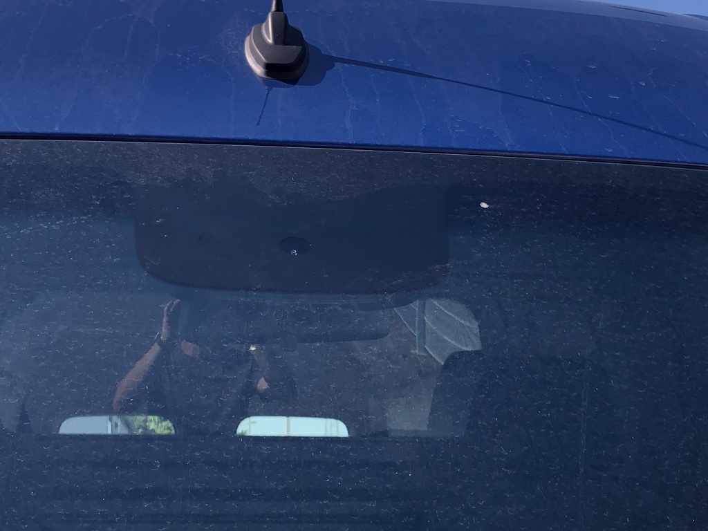

Innen große Verkleidung:
außen:

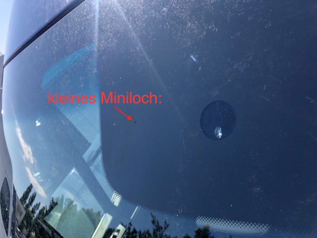

Verkleidung innen ist nur dann groß, wenn ganz links, das ganz kleines rundes Loch (Licht-/Regensensor?) ist:
Sonst bleibt sie klein; außer natürlich es ist das große zuvor beschriebene große Kameradreieck vom Spurassi da.

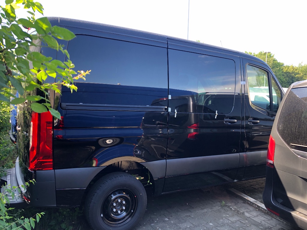

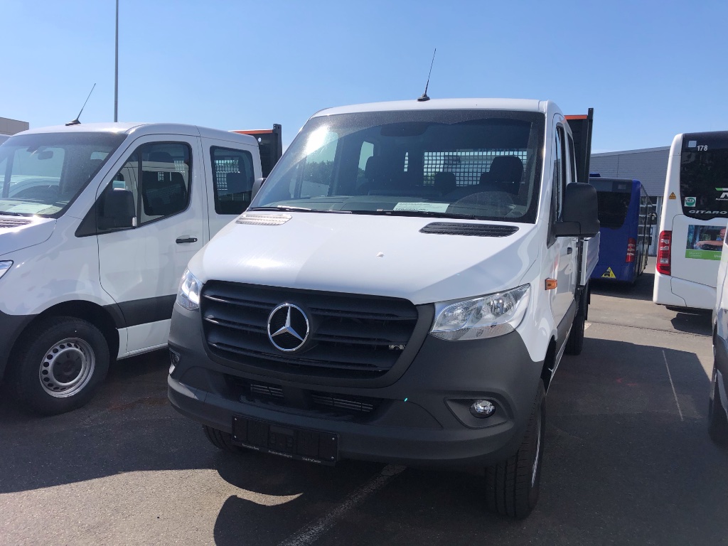

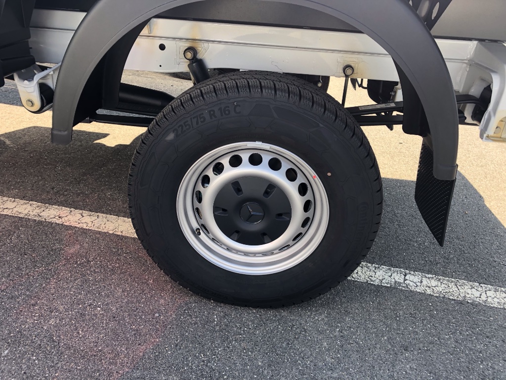

Tourer, kurzer Radstand, 8 Sitze, Heckantrieb (dachte den gibt es gar nicht mehr):

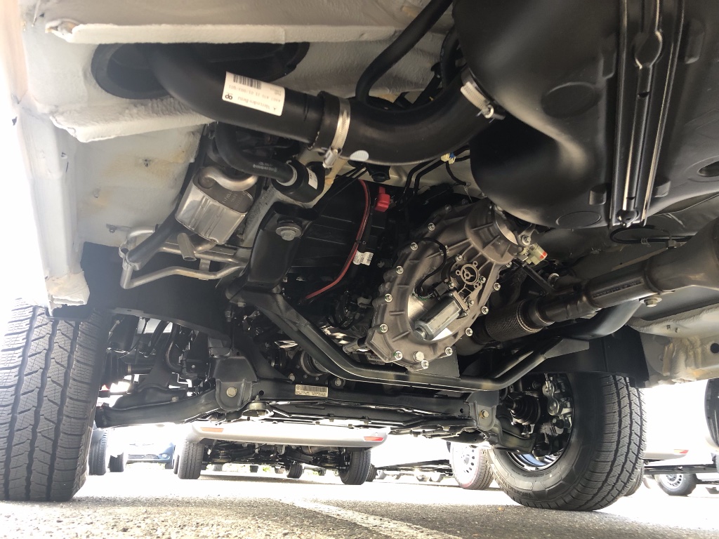

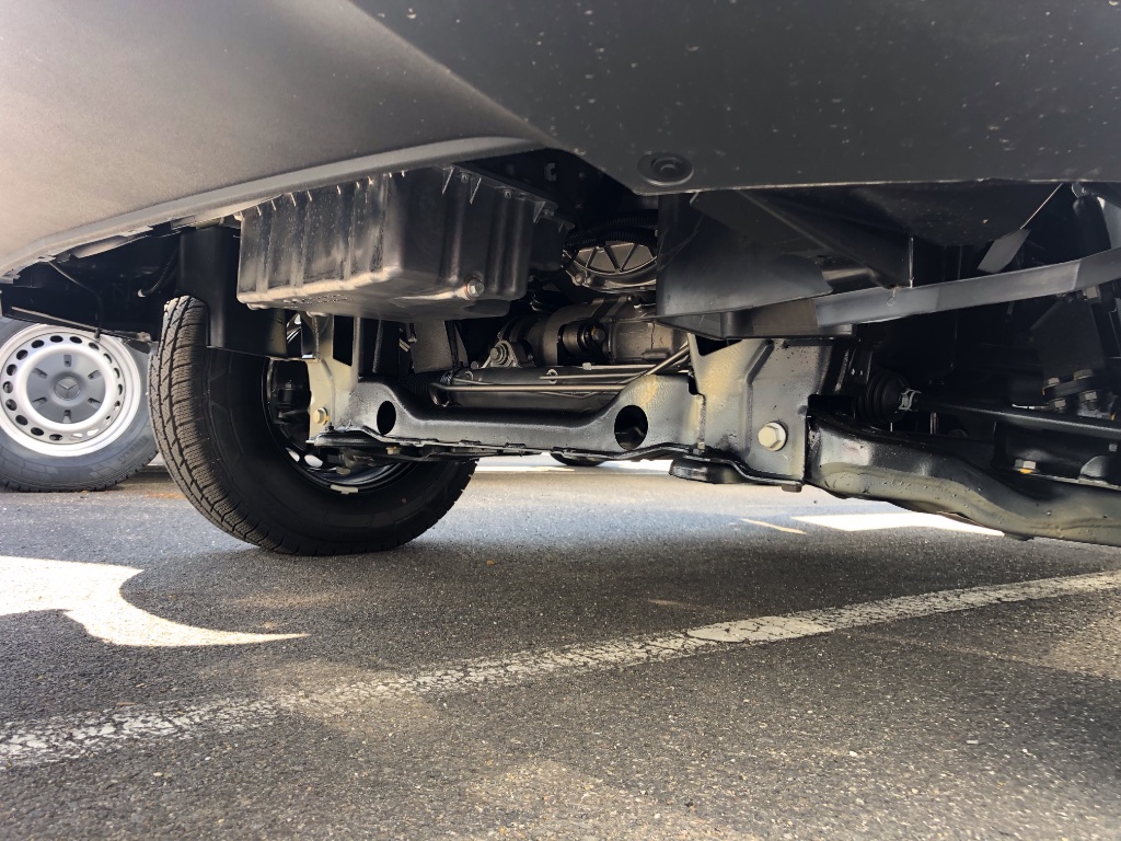

Allrad mit kaum mehr Bodenfreiheit:

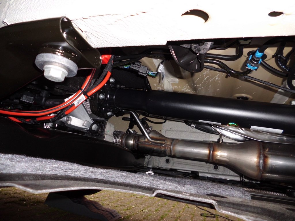

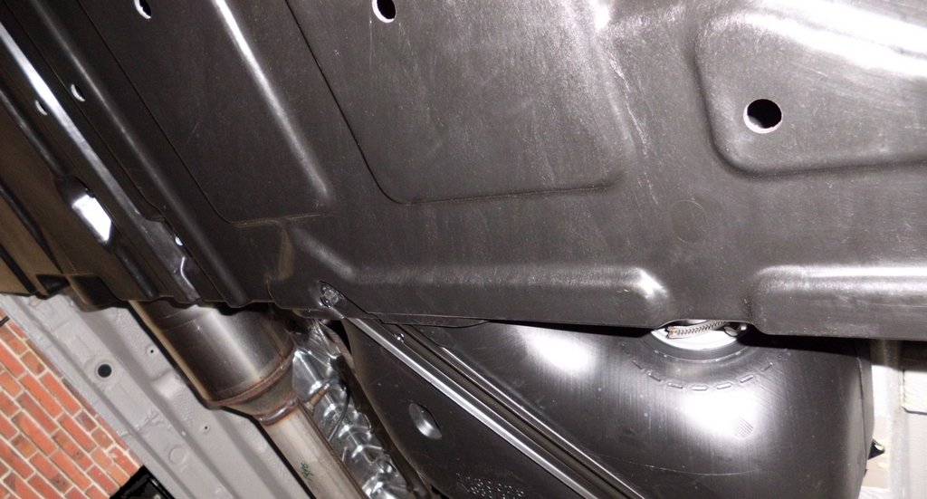

Mal weiter im Text...unterm Auto.
Ich habe ja die Plasteabdeckung unterm Auto geordert. Die Bilder sind nicht sooo toll, aber ich habe leider keine Grube um "aus der Ferne" von unten Fotos machen zu können. Das Ende der Abdeckung ist am Tankeinfüllstutzen. Dann gibt es auf der Fahrerseite noch eine "Einstiegsluke" die mit ein paar mikrigen Plasteclips gehalten wird, davon ist das 3. Foto. Was mich daran weniger begeistert ist die fehlende Hohlraumversiegelung dort unten und die frei umherbamselnden Kabel die unter der Fahrersitzkiste wieder herauskommen.

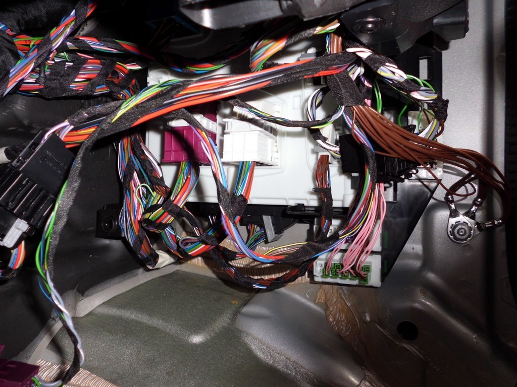

Beifahrerseite, den Fussboden raus - die schmale Plasteleiste am Einstieg wird beim Vor-Mopf übrigens noch von 3 Schrauben gehalten - nun mit 2 Schrauben und einem Plaste-Dorn...es wird überall gespart...

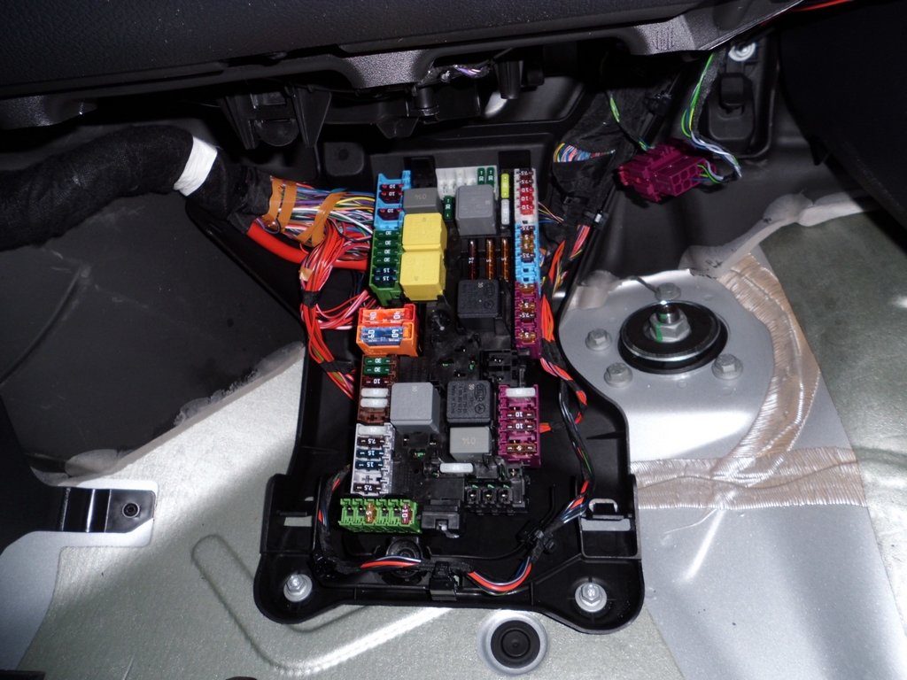

Unter dem Werkzeughalter auf der Beifahrerseite sitzt dann ein Kasten mit Relais und Sicherungen, Bild unten angehängt. Die violette Steckverbindung (keine Ahnung wofür die ist) die oben rechts baumelt hatte ich direkt mal in der Hand, weil sie nicht richtig gesteckt war :roll:

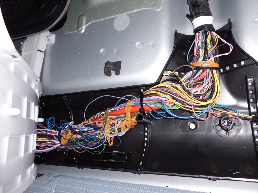

Dann eines der ersten Highlights: Der Plastikkabelkanal zwischen den beiden Vordersitzen. Hier mussten einige Kabel mit durch, daher habe ich den geöffnet. Der erste Eindruck hat mich erstmal schnappatmen lassen (als Elektriker). Die Kabel völlig wild und irgendwie zusammengequetscht und geknickt einfach in den Kanal gestopft, Bild wieder angehängt. Sorry, aber so ein wenig ordentlich darf sowas schon sein, das halte ich für eine Zumutung. Generell wirkt das Auto an vielen Stellen sehr lieblos und mit höchster Eile schnell schnell zusammengezimmert. Beim Ausbauen des Fahrersitzes hatte ich übrigens die nächste nicht richtig gesteckte Verbindung in der Hand (von diesem Sitzbelegungssensor vermutlich)...hätte wahrscheinlich die erste Fehlermeldung nicht lange auf sich warten lassen :roll:

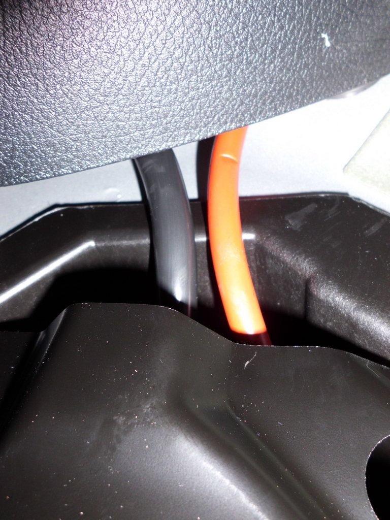

Der nächste Knaller: Batteriekasten der Starterbatterie unterm Fahrerfussraum
Dort gehen 2 dickere Kabel aus dem Kasten nach vorne weg in die Mittelkonsole. Und die Kabel sind derart kurz und schlecht verlegt, dass sich nach der kurzen Zeit jetzt schon der Blechdeckel vom Batteriekasten in die Isolierung bzw. den Mantel der Kabel bohrt. Da ist doch das Feuerwerk schon vorprogrammiert :evil: :evil: Ich habe den Deckel etwas nach oben gebogen an der Stelle und einen Gummikantenschutz aufgesteckt und die Kabel in den Kabelbindern ein Stückerl nachgezogen. Man man, sowas ist echt armselig.

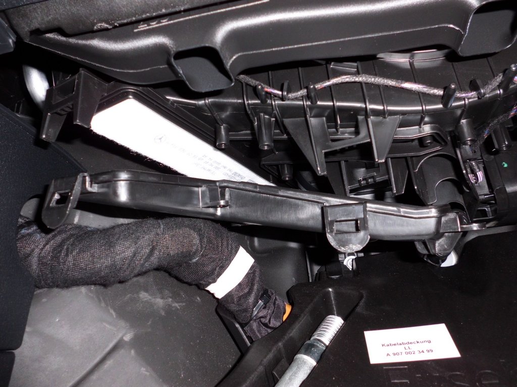

Dann nun der ominöse Pollenfilter? Beifahrerfussraum eher auf der linken Seite habe ich dieses Minifilterchen gefunden, Bild unten.

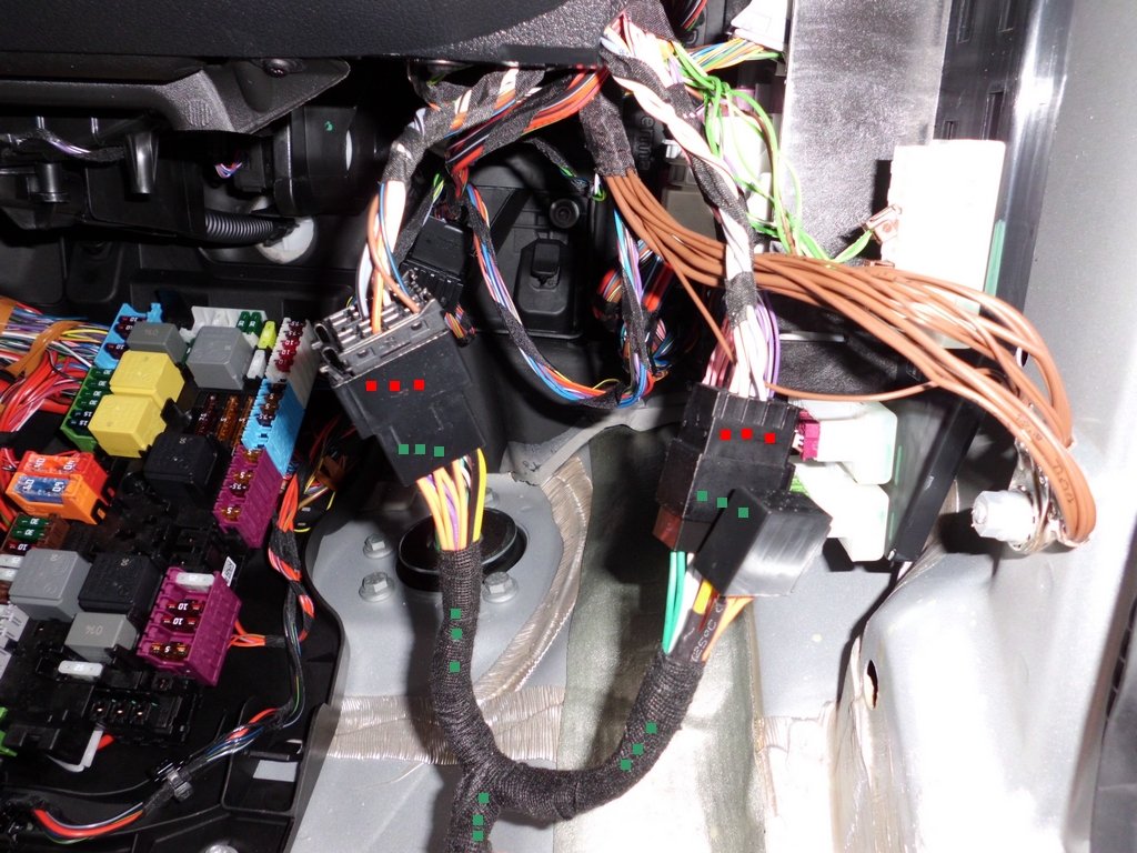

Beifahrerseite A-Säule, also vorne rechts. Dort hinter den Abdeckungen immernoch der Canbusverteiler und noch alles mögliche andere Gedöns.
Hier dann ein paar Worte zum Code E3D Vorrüstung DSP-Box. Letztendlich ist das nichts anderes als der Kabelbaum der halt vom Radio zu den Lautsprechern geht, den Strom führt usw. Die Vorrüstung besteht nun einfach aus dem normalen DIN-Stecker den man sonst hinten ins Radio stöpselt und eben einer passenden Buchse die dann weiter zum Radio geht. Trennt man diese Verbindung kann man z.b. einen Axton A540 DSP dazwischenstecken. Letztendlich suchte ich eine Möglichkeit um aus dem Originalradio im Grunde Vorverstärkerausgänge herauszubekommen um dort eben Endstufe(n) und einen DSP (also Frequenzweiche) anschließen zu können. Dem Axton liegt ein Kabelbaum bei und man muss dieses Kistchen wirklich nur dazwischenstecken und es funktioniert einfach...ich habs selbst fast nicht geglaubt :lol: Der Axton nutzt als Eingang im Grunde die Lautsprecherausgänge des Originalradios. Diese laufen im Axton auf einen Lastwiderstand - das Ding gaukelt dem sensiblen Auto also vor, dass quasi Lautsprecher angeschlossen sind und intern wird das Signal dann auf Line-Level gewandelt und man hat seine Cinch-Out Vorverstärkerausgänge. Im Axton sind dann natürlich noch eine umfangreiche Frequenzweiche, 31-Band EQ und sowas...damit kann man schonmal deutlich mehr aus den plärrigen Werkströten herausholen :mrgreen: Der kleine 540er Axton benötigt übrigens keine extra Stromversorgung, echt nur die DIN-Verbindung auftrennen, Axton dazwischenstecken, fertig! Endlich mal was Durchdachtes was auf Anhieb funktioniert 8) Der Axton ist übrigens kleine genug, dass er sich rechts nach oben hin verstauen lässt - da ist noch jede Menge Platz hinterm Plastik - wahrscheinlich weil ja das Handschuhfach fehlt...
Bild vom Kabelbaum des Axton auch noch mit dran...die roten Punkte im Bild sind der original Kabelbaum bzw. die DIN-Stecker/Buchse, die grünen Punkte der Axton Kabelbaum.

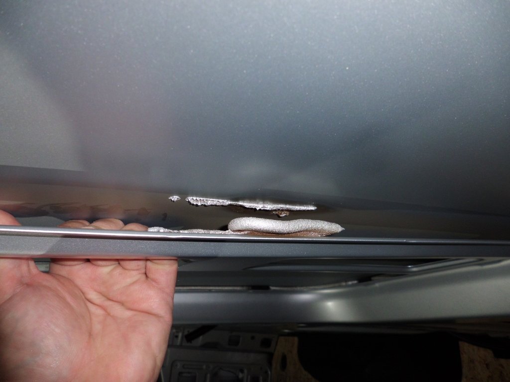

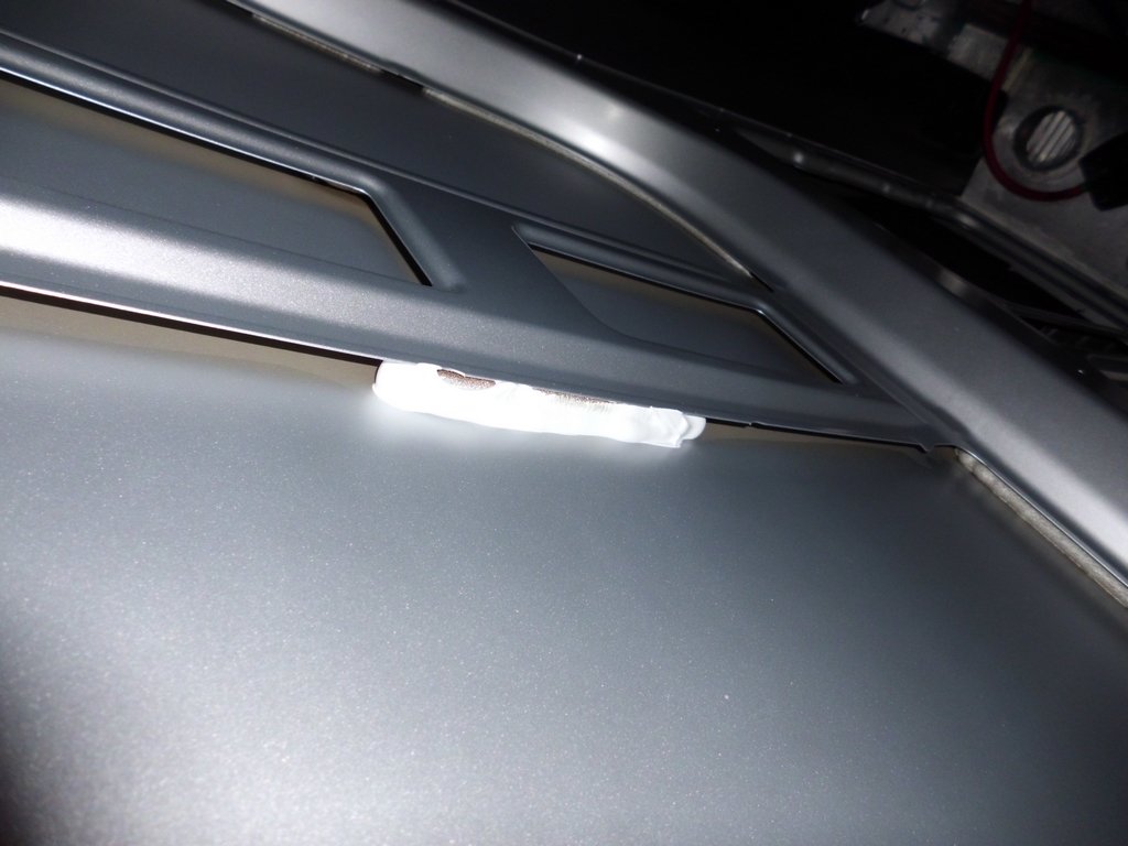

Noch zum Thema schnell zusammengezimmert:
Die Klebeverbindungen zwischen den Trägern und dem dünnen Außenwandblech sind ja geklebt. Bei meinem Vor-Mopf halten die Verbindungen immernoch, bei neuen Sprinter sind nach der Fahrt nach Hause schon diverse Verbindungen auseinander oder waren nie richtig zusammen. Irgend Jemand hat da schon mit einem weissen Zeug nachgearbeitet, die Stellen halten dann auch. Aber beim Armaflex einkleben sind mir diverse "Würste" von dem Klebstoff ab Werk einfach herausgefallen - auch die Abstände zwischen den Haltern und dem Blech waren von anliegend bis 2cm eher haarsträubend :roll: Nunja, da meine Tube Sika eh grad offen war... Bilder vom Original und der Nacharbeitung (noch nicht von mir) unten.

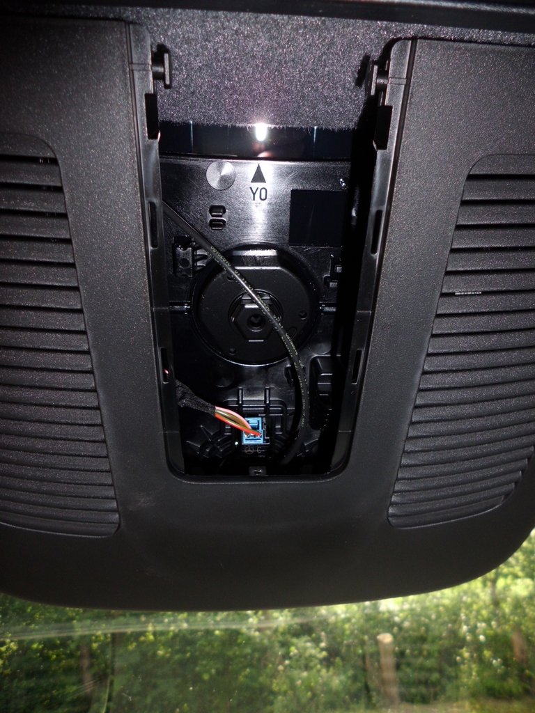

Dann noch ein Bild von dem großen Verhau in der Windschutzscheibe wenn man die kleine Plastikkappe öffnet. Totwinkel, Abstandstempomat, Regensensor hab ich drin.

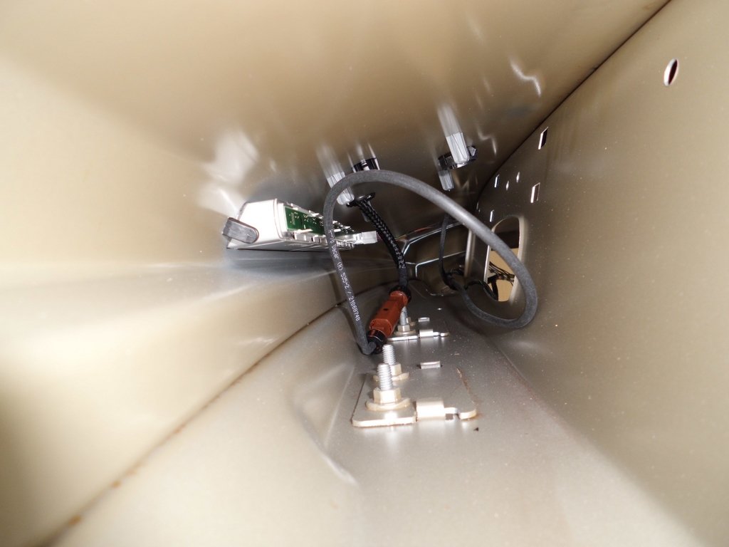

Noch ein Bild vom Innenleben des Holms hinten oben quer. Zu sehen links die 3. Bremsleuchte, oben drauf die Plastikfüsschen der Rückfahrkamera. In dem Loch rechts ist eigentlich die Leuchte für den Innenraum. Ob das dicht ist mag ich nicht zu beurteilen, den Holm habe ich nur zum Innenraum hin verkleidet, notfalls kann das Wasser von da durch die Seitenholme ablaufen.
Soweit so gut. Allgemein finde ich nach wie vor, dass die Verarbeitungsqualität gegenüber meinem Vor-Mopf doch ganz gut gelitten hat. Ich hatte übrigens am alten Wagen eine Delle in der Schiebetür, weil ich die mal mit vollen Händen mit der Schulter zugedrückt habe. Wohlwissend, dass man das Blechlein dort nur anhauchen darf, habe ich beim neuen Wagen die Tür mit der Handfläche zudrücken wollen - mit viel Gefühl *plönk* kernige Delle drin. Wenn ihr mich fragt ist das alles noch dünner/wabbeliger/empfindlicher geworden :cry:

  • Kunststoffunterbodenabdeckung; was versprichst Du Dir davon & wie kann man das ordern (habˋs in der PL nicht gefunden)

durch die unterbodenabdeckung finden weniger luftverwirbelungen statt (es wird leiser) und der unterboden ist besser geschützt vor dreck und co.
