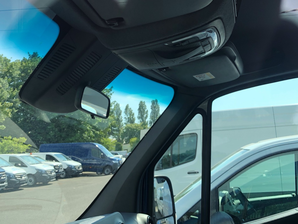

Innen große Verkleidung:
außen:
Verkleidung innen ist nur dann groß, wenn ganz links, das ganz kleines rundes Loch (Licht-/Regensensor?) ist:
Sonst bleibt sie klein; außer natürlich es ist das große zuvor beschriebene große Kameradreieck vom Spurassi da.

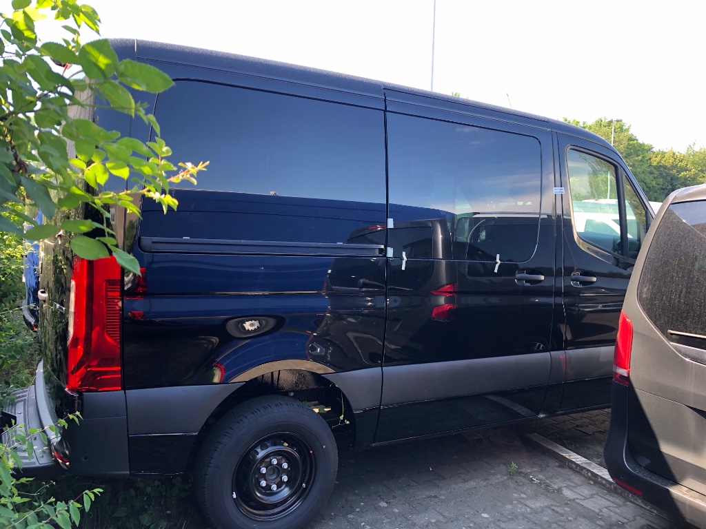

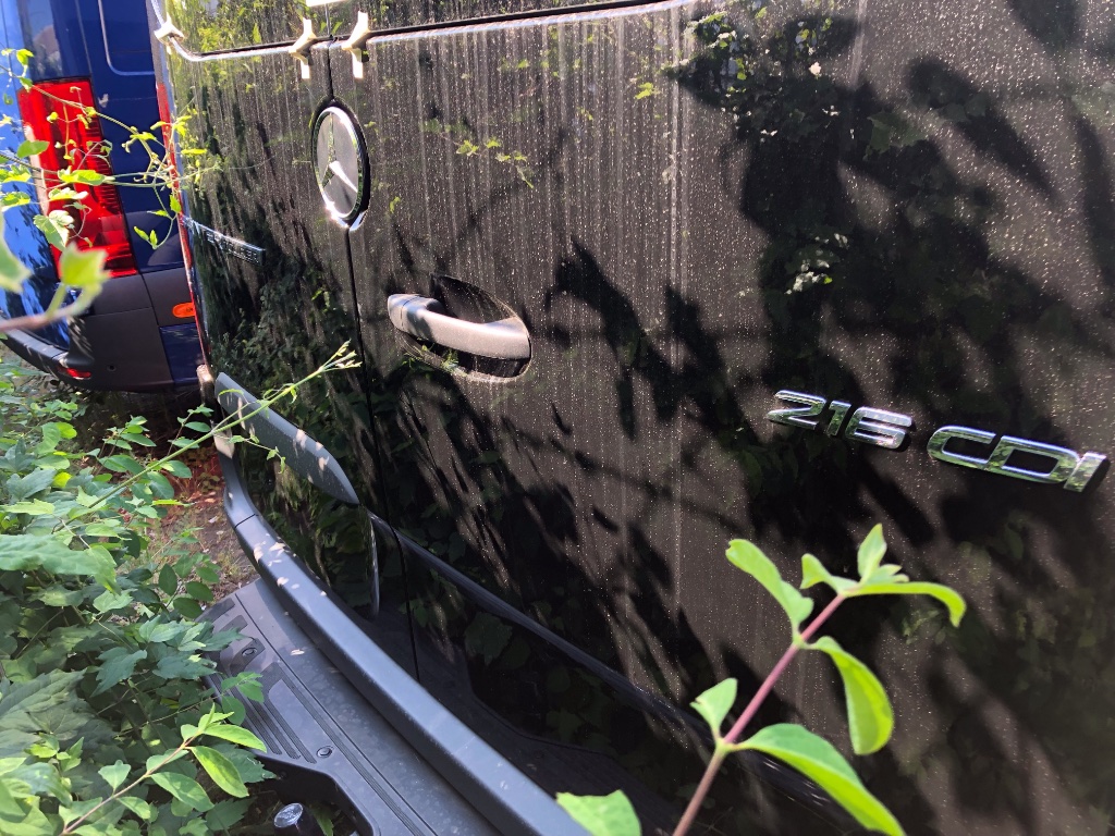

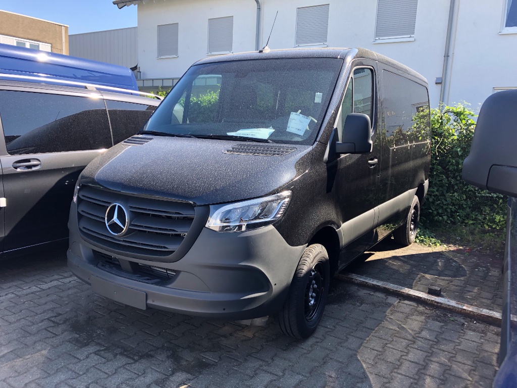

Tourer, kurzer Radstand, 8 Sitze, Heckantrieb (dachte den gibt es gar nicht mehr):

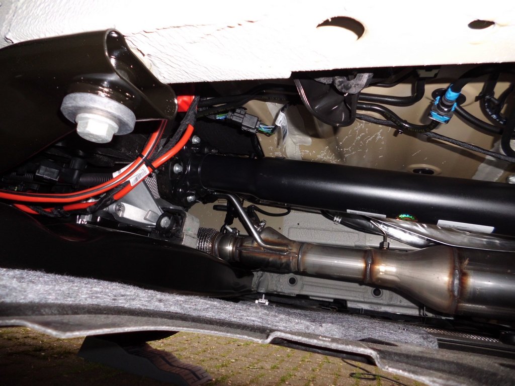

Mal weiter im Text...unterm Auto.

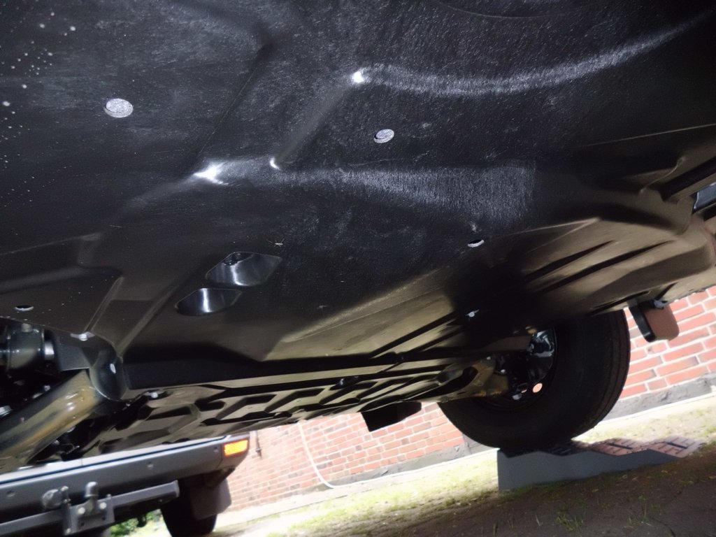

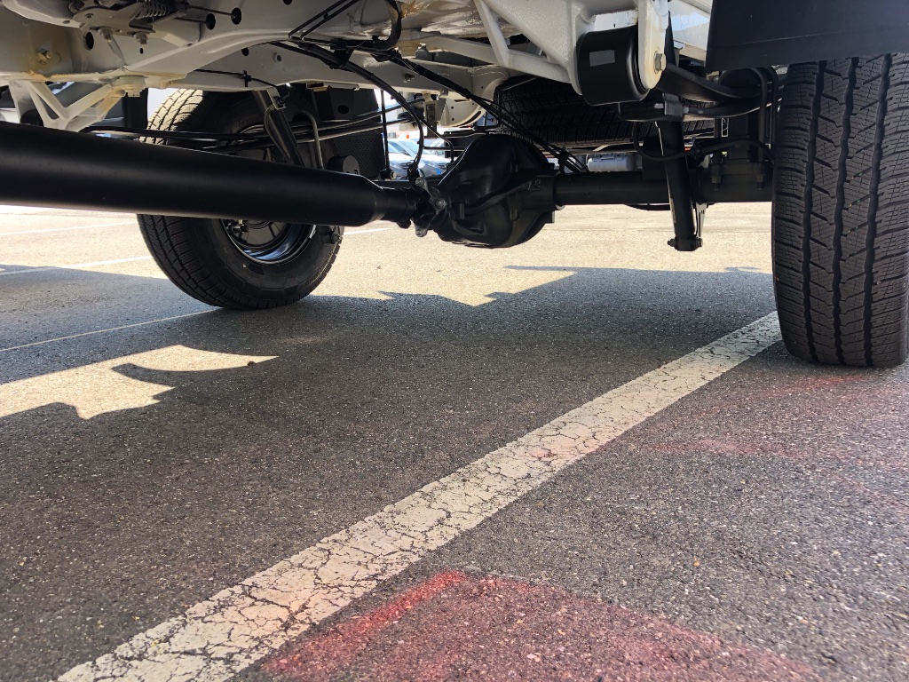

Ich habe ja die Plasteabdeckung unterm Auto geordert. Die Bilder sind nicht sooo toll, aber ich habe leider keine Grube um "aus der Ferne" von unten Fotos machen zu können. Das Ende der Abdeckung ist am Tankeinfüllstutzen. Dann gibt es auf der Fahrerseite noch eine "Einstiegsluke" die mit ein paar mikrigen Plasteclips gehalten wird, davon ist das 3. Foto. Was mich daran weniger begeistert ist die fehlende Hohlraumversiegelung dort unten und die frei umherbamselnden Kabel die unter der Fahrersitzkiste wieder herauskommen.

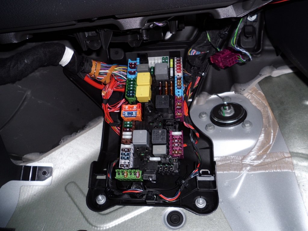

Unter dem Werkzeughalter auf der Beifahrerseite sitzt dann ein Kasten mit Relais und Sicherungen, Bild unten angehängt. Die violette Steckverbindung (keine Ahnung wofür die ist) die oben rechts baumelt hatte ich direkt mal in der Hand, weil sie nicht richtig gesteckt war

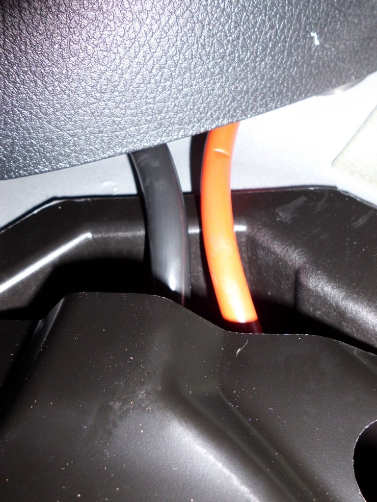

Der nächste Knaller: Batteriekasten der Starterbatterie unterm Fahrerfussraum
Dort gehen 2 dickere Kabel aus dem Kasten nach vorne weg in die Mittelkonsole. Und die Kabel sind derart kurz und schlecht verlegt, dass sich nach der kurzen Zeit jetzt schon der Blechdeckel vom Batteriekasten in die Isolierung bzw. den Mantel der Kabel bohrt. Da ist doch das Feuerwerk schon vorprogrammiert
Ich habe den Deckel etwas nach oben gebogen an der Stelle und einen Gummikantenschutz aufgesteckt und die Kabel in den Kabelbindern ein Stückerl nachgezogen. Man man, sowas ist echt armselig.

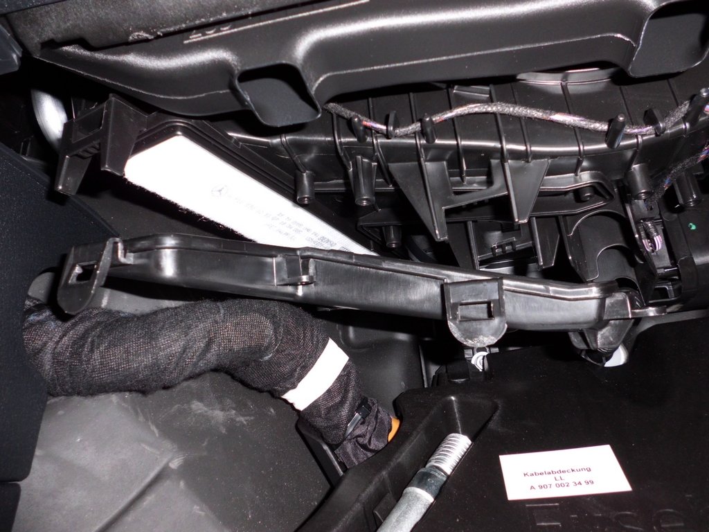

Dann nun der ominöse Pollenfilter? Beifahrerfussraum eher auf der linken Seite habe ich dieses Minifilterchen gefunden, Bild unten.

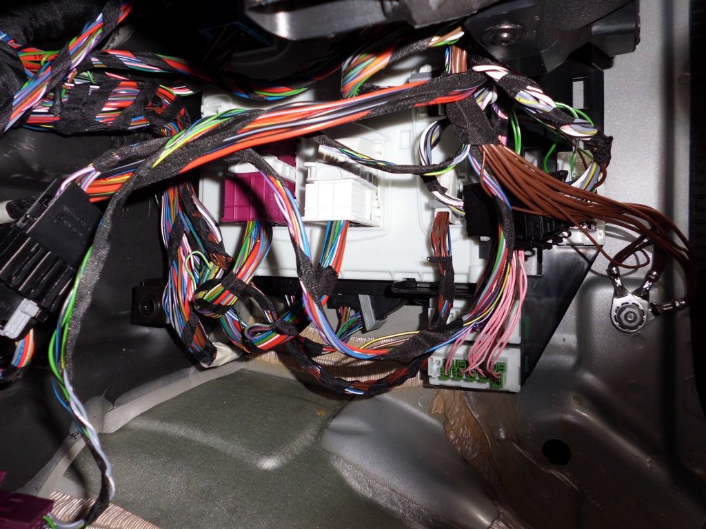

Beifahrerseite A-Säule, also vorne rechts. Dort hinter den Abdeckungen immernoch der Canbusverteiler und noch alles mögliche andere Gedöns.
Hier dann ein paar Worte zum Code E3D Vorrüstung DSP-Box. Letztendlich ist das nichts anderes als der Kabelbaum der halt vom Radio zu den Lautsprechern geht, den Strom führt usw. Die Vorrüstung besteht nun einfach aus dem normalen DIN-Stecker den man sonst hinten ins Radio stöpselt und eben einer passenden Buchse die dann weiter zum Radio geht. Trennt man diese Verbindung kann man z.b. einen Axton A540 DSP dazwischenstecken. Letztendlich suchte ich eine Möglichkeit um aus dem Originalradio im Grunde Vorverstärkerausgänge herauszubekommen um dort eben Endstufe(n) und einen DSP (also Frequenzweiche) anschließen zu können. Dem Axton liegt ein Kabelbaum bei und man muss dieses Kistchen wirklich nur dazwischenstecken und es funktioniert einfach...ich habs selbst fast nicht geglaubt
Der Axton nutzt als Eingang im Grunde die Lautsprecherausgänge des Originalradios. Diese laufen im Axton auf einen Lastwiderstand - das Ding gaukelt dem sensiblen Auto also vor, dass quasi Lautsprecher angeschlossen sind und intern wird das Signal dann auf Line-Level gewandelt und man hat seine Cinch-Out Vorverstärkerausgänge. Im Axton sind dann natürlich noch eine umfangreiche Frequenzweiche, 31-Band EQ und sowas...damit kann man schonmal deutlich mehr aus den plärrigen Werkströten herausholen
Der kleine 540er Axton benötigt übrigens keine extra Stromversorgung, echt nur die DIN-Verbindung auftrennen, Axton dazwischenstecken, fertig! Endlich mal was Durchdachtes was auf Anhieb funktioniert
Der Axton ist übrigens kleine genug, dass er sich rechts nach oben hin verstauen lässt - da ist noch jede Menge Platz hinterm Plastik - wahrscheinlich weil ja das Handschuhfach fehlt...
Bild vom Kabelbaum des Axton auch noch mit dran...die roten Punkte im Bild sind der original Kabelbaum bzw. die DIN-Stecker/Buchse, die grünen Punkte der Axton Kabelbaum.

- Kunststoffunterbodenabdeckung; was versprichst Du Dir davon & wie kann man das ordern (habˋs in der PL nicht gefunden)

durch die unterbodenabdeckung finden weniger luftverwirbelungen statt (es wird leiser) und der unterboden ist besser geschützt vor dreck und co.
