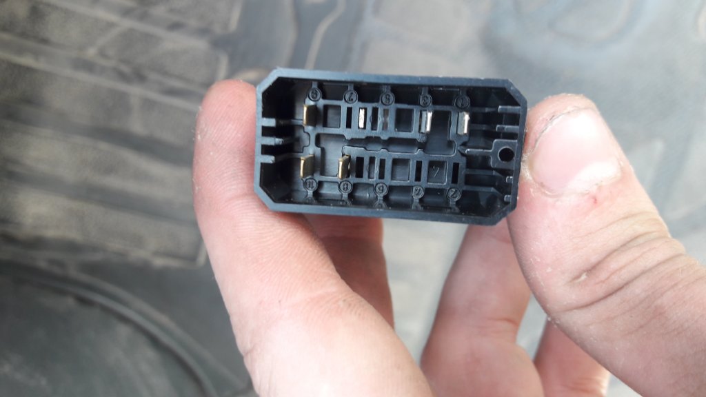

Hallo Leute,
Bin grad am Einbauen eines Innenraumschalter für die Beleuchtung im Laderaum, weiß leider nicht wie der Schaltplan von dem Schalter ist. (Original Mercedes) Mercedes hat momentan keine Zeit mir den Schaltplan herraus zu suchen.
Weiß einer von euch wie ich den Schalter anschließen muss? Ist ein Tastschalter der nicht von alleine hält, vermutlich Relais im Gehäuse, nur egal wie ich das Relais ansteuer, Schalter geht immer aus.
Kontakte 1 und 3 sind die Kontakte die geschlossen werden, das habe ich schon herrausgefunden aber 8 9 und 10 sind wohl das relais, nur wie hält das???
Danke im Vorraus für die Hilfe.

Re: Innenbeleuchtung Schalter anschliessen
rausch00 hat geschrieben: 25 Mai 2019 11:38(Original Mercedes) Mercedes hat momentan keine Zeit mir den Schaltplan herraus zu suchen.
:lol: :lol: :lol: Geht es um den Schalter im Armaturenbrett, der die Laderaumleuchten ein- und ausschaltet? 211 CDI Bj. 2000? Schreibst du noch, wie dein Laderaum gestaltet ist, Kasten, mit oder ohne Verkleidung, Kombi, Komfortbeleuchtung, etc. Bei BJ 2000 wird da nicht viel sein, vermute ich.

Kasten ohne Fenster, nur mit der Standart Leuchte im Laderaum, aber damit hat das ja nichts zu tun, sondern eher wie ich den Schalter anzuschließen hab oder? Sobald ich die Schiebetür aufmache gehts Licht an, bei den Hecktüren bleibts aus, Lampe hat 3 Kontakte, Dauer + , Masse und + von der Schiebetür
Folgendes gilt für 901/2/3/4 .6 bis FIN 605787 (bis 28.11.03) mit Ausstattungscode L63 Deckenleuchte Laderaum:
Es gibt vier Taster:
  • S158 Taster Innenraumbeleuchtung rechts
  • S165 Taster Innenraumbeleuchtung links
  • S85 Taster Innenraumbeleuchtung Fahrer
  • S86 Taster Innenraumbeleuchtung Heck
Im Prinzip sind die alle Taster gleich angeschlossen, die Kabelfarben können gegebenenfalls abweichen:
Code: Alles auswählen
Pin  1   1,0   grgn rt; Kl.58 Schalterbeleuchtung
Pin  2   frei
Pin  3   1,0   rtge   ; Kl.30 Innenraumbeleuchtung
Pin  4   frei
Pin  5   frei
Pin  6   frei
Pin  7   1,0   ge     ; Endhülse Innenraumbeleuchtung
Pin  8   frei
Pin  9   1,0   gn     ; Einschaltkontrollleuchte
Pin 10   1,0   br     ; Kl.31 Masse Schalterbeleuchtung
Die LEDs auf Pin1 und Pin9 arbeiten gegen Masse Pin10. Zwischen Pin3 und Pin7 ist ein Taster. Um die Beleuchtung dauerhaft einschalten zu können, wird noch das Relais K54 "Schrittrelais Innenraumbeleuchtung" benötigt.
Folgende Besonderheiten sind bei den einzelnen Tastern/Schaltern zu beachten:
S158, S165, S86 besitzen keinen Pin9. Die Einschaltkontrollleuchte ist direkt mit Pin7 verbunden. Der Schalter S124 für die Leseleuchte besitzt keine Einschaltkontrollleuchte und damit ebenfalls keinen Pin9.
Bei dem 901/2/3/4/5 .6 mit Ausstattungscode L65 zusätzliche Deckenleuchten mit Türkontakt Lade-/Fahrgastraum funktioniert das etwas anders. Dort gibt es nur einen Schalter:
  • S93 Schalter Leuchte Aufbau
Die Pin-Belegung des Schalters ist grundsätzlich gleich dem Taster oben, es gibt jedoch zwei verschiedene Versionen. Bei der Version ab 12.2002 ist Pin9 mit Pin7 intern verbunden, und Pin7 ist nicht nach außen geführt.
Bei dieser Schaltung wird Pin3 über die Sicherung F45 aus Kl.30 gespeist. Pin7 führt zu dem Stecker "Leuchte Aufbau" X70 Pin2, wobei X70 Pin1 Masse führt. Es ist zwar nicht eingezeichnet, aber ich vermute, dass es sich bei der "Leuchte Aufbau" um eine separate Leuchte handelt. Willst du die vorhandenen Leuchten mit diesem Schalter bedienen, musst du aus Stecker X70 ein Relais ansteuern, welches eines der Türkontakte deiner Wahl überbrückt. Oder du verlässt gleich die vorgegebene Schaltung und benutzt Pin3 und Pin7 des Schalters zur Überbrückung eines Türkontakts. In diesem Fall ist jedoch nur der alte Beleuchtungsschalter S93 bis 12/2002 verwendbar.
Zuletzt geändert von Vanagaudi am 25 Mai 2019 13:07, insgesamt 1-mal geändert.
Crafter277 (25 Mai 2019 17:51)
rausch00 hat geschrieben: 25 Mai 2019 11:38Kontakte 1 und 3 sind die Kontakte die geschlossen werden, das habe ich schon herrausgefunden
Ich weiß nicht, wie du zu dieser Annahme kommst. Eigentlich sollten das Pin3 und Pin7 (bzw. Pin9) sein. Hast du mal die Teilenummer deines Tasters?
