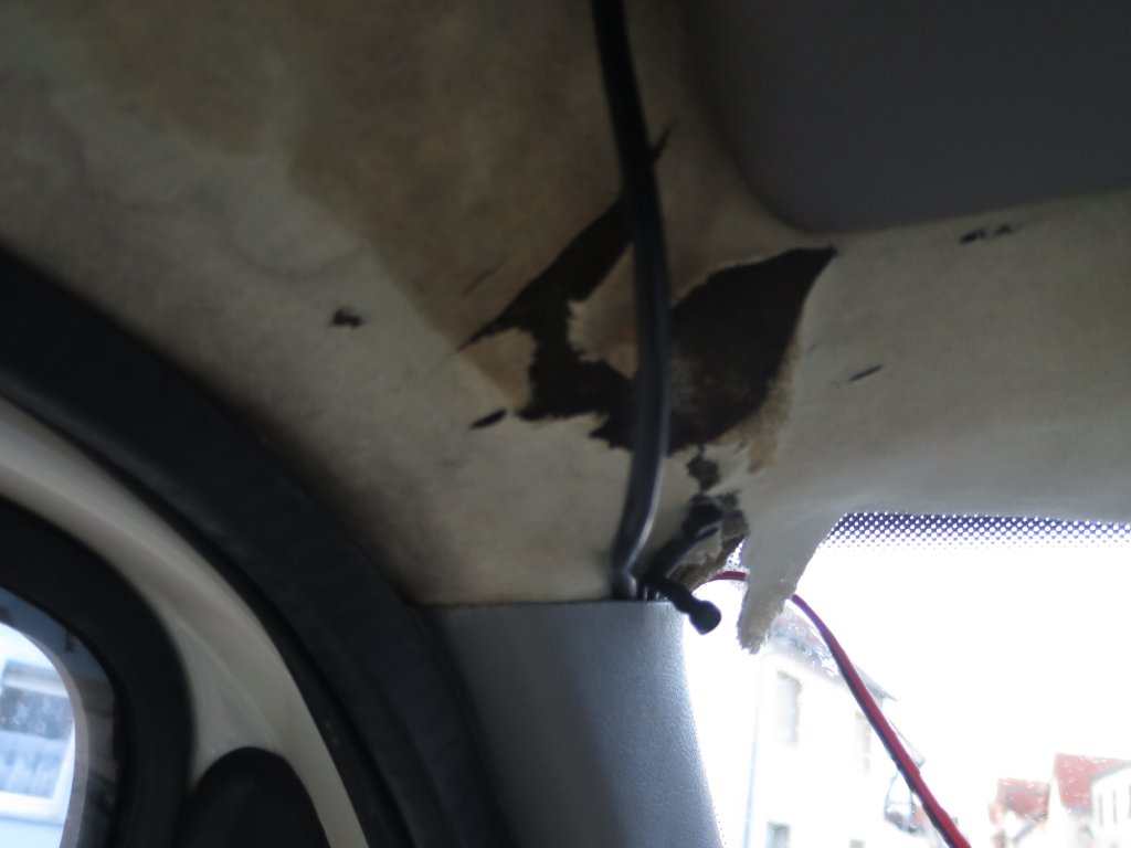

ich wohne im Raum Mainz/ Alzey und bei meinem LT ist der Dachhimmel nicht so schön. Dieser lässt sich wahrscheinlich auch nicht so gut herausnehmen da eine Stange für die Befestigung des Betts durchgeht. Der Stoffbezug ist teilweise kaputt und müsste augetasucht werden. Es handelt sich um ein WoMo mit Hochdach.
Frage: Ist der Aufwand hoch? Kann man dies selber machen oder gibt es in der Nähe evtl. einen Sattler welcher solche Leistungen übernimmt?
Ich war in Mainz bei einem Sattler der überhaupt keine Lust darauf hatte. Er kam mit der Argumentation "Lohnt sich da noch bei einem solch altem Wagen?" Ich sage ja :-)

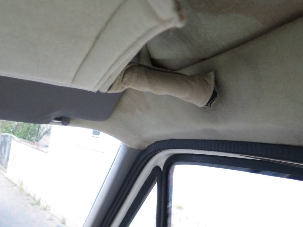

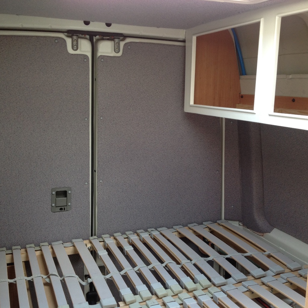

Die Himmelschale von meinem LT habe ich gerade neu bezogen, etwas handwerkliches Geschick und es sieht schnell aus wie neu. Habe auch alle anderen Decken und Wandverkleidungen mit dem Himmelstoff bezogen, sieht super aus.

Hier noch einige Bilder

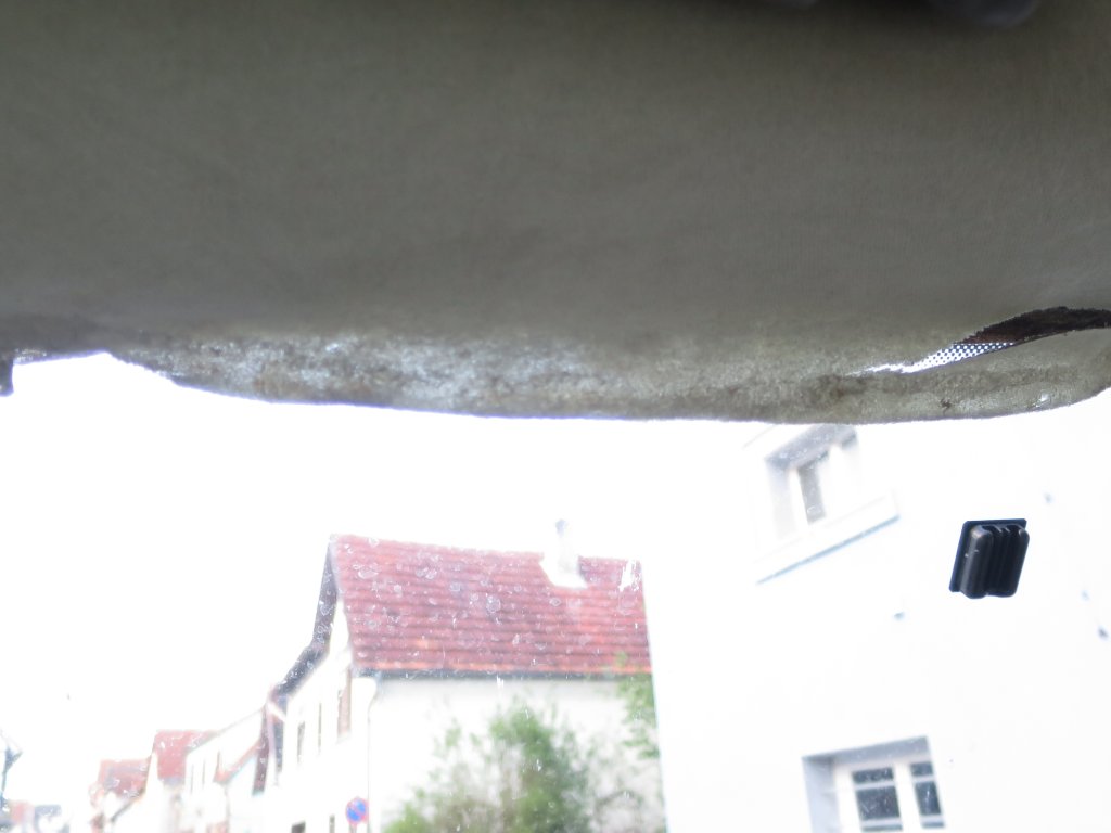

Hier mal ein paar Bilder

Es macht sicher Sinn, Sonnenblenden zu demontieren und Gummis und Scheiben abzukleben, bevor man den Sprühkleber aufträgt.
Alternativ gibt es den Filz aber auch selbstklebend.
Ehrlich gesagt ist die Demontage des Bettes vermutlich das Schnellste, um ein vernünftiges Ergebnis zu erhalten. Wenn Du um alles drumherum kleben willst, ist das Ergebnis meist nicht optimal...
