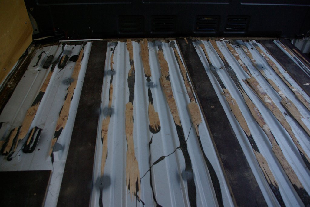

Sind nicht beim 903 die Aufnahmen eingeprägt? Dann müsstest du dir eine Schiene besorgen und könntest so die Löcher anzeichnen. Hast du Mal ein Foto vom nackten Boden??
Re: Befestigungspunkte Rückbank
Also auf dem Boden ist soweit nichts eingeprägt. Es ist allerdings ein 901 - vielleicht gabs da noch keine Prägung?

Ich glaube, du musst noch die restlichen Bretter hoch nehmen. Die Sitzbankaufnahmen sehen dann so in etwa wie hier in den Kleinanzeigen aus.vitamalz hat geschrieben: 28 Apr 2019 19:51Also auf dem Boden ist soweit nichts eingeprägt. Es ist allerdings ein 901 - vielleicht gabs da noch keine Prägung?
Guten Abend,
ich bin eben erst dazu gekommen mal eins der Bretter hochzureißen. Siehe da: Gewinde drunter.
Ich bin die ganze Zeit davon ausgegangen, das die Befestigungsschienen in die schmalen Vertiefungen des Bodenblechs müssen...
Manchmal sieht man den Wald vor lauter Bäumen nicht.
Also vielen Dank für Eure Hilfe!!!
