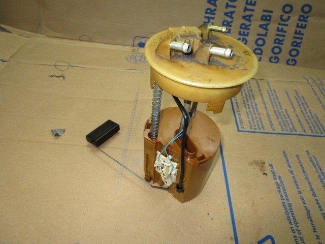

Ich habe den Tank nun ausgebaut, beide Tanks sind gleich lang maximal 1 cm Differenz. Der Tanksensor hat sich leider in seine Einzelteile aufgelöst
, habe mir beim Freundlichen einen neuen bestellt. Da gibt es zwei Versionen, mit und ohne Standheizungsanschluss.
Für Standheizung ist die Teilenummer für den Tanksensor A 901 54 22 317 ohne Standheizungsanschluss A 901 54 22 217. Morgen werde ich alles zusammenbauen. Dieselfilter habe ich getauscht und randvoll mit Diesel gefüllt.

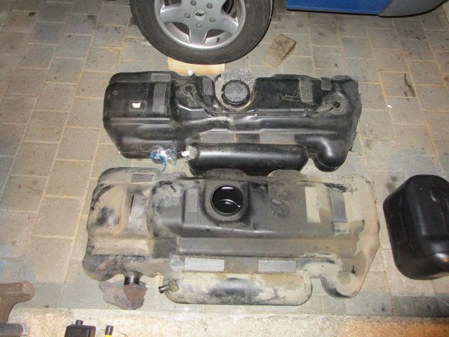

Kannst du mal ein Vergleichsbild von beiden Tanks machen ?alpensprinter hat geschrieben: 27 Mär 2019 07:20 Danke für die Antworten.
Ich habe den Tank nun ausgebaut, beide Tanks sind gleich lang maximal 1 cm Differenz. Der Tanksensor hat sich leider in seine Einzelteile aufgelöst, habe mir beim Freundlichen einen neuen bestellt. Da gibt es zwei Versionen, mit und ohne Standheizungsanschluss.
Wo ist da der Unterschied zwischen 75 -100 liter Tank ?????

Hier ein paar Bilder vom 75 l (schmutzig) und 100 l Tank. Der 100 l Tank ist einfach etwas pummeliger. Die Bodenfreiheit ist mit dem 100 l Tank kleiner.

Am Foto von oben sieht der 75er sogar größer aus, ist er aber nicht. In der Draufsicht sind sie deckungsgleich.

Die 75-l-Entnahmeeinheit (was du Tanksensor nennst) zeigt allerdings im 100-l-Tank die "obersten" 25 l nicht an, das Schwimmergestänge oder das damit verstellte Poti ist verschieden. Demnächst mache ich auch einen Tankwechsel, dann stelle ich mal Fotos von beiden Entnahmeeinheiten hier rein.
