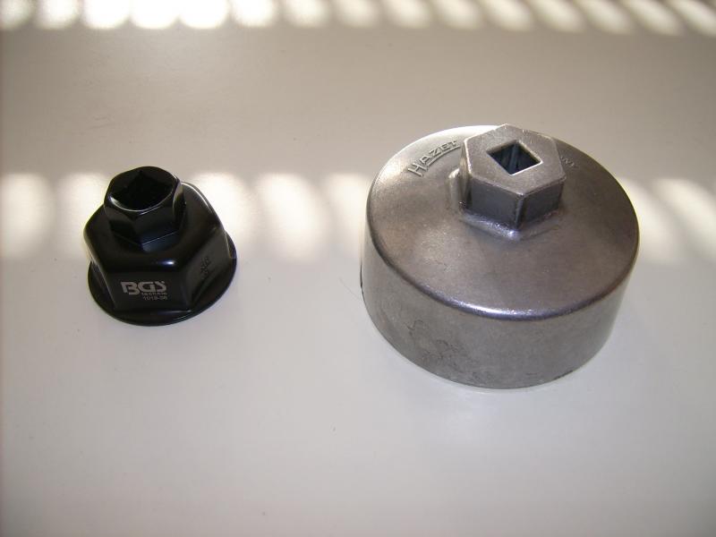

Kühltaxi
Beiträge: 3365
Wohnort: Mechernich
Re: Ölwechsel 313 CDI
Beitrag von Kühltaxi »
Gibt auch spezielle 36er Sechskant Ölfilterschlüssel ähnlich Ratschennüssen für diesen Ölfiltertyp wenn ein anderer Deckel mit Aufsteckdorn verbaut ist, z. B. bei meinem Zafira. Vielleicht hatte Schorsch auch schon Sprinter damit? "Normal" ist beim Sprinter der 74er 14-kant Ölfilterschlüssel. Ich habe beide, siehe Bild. :wink:
