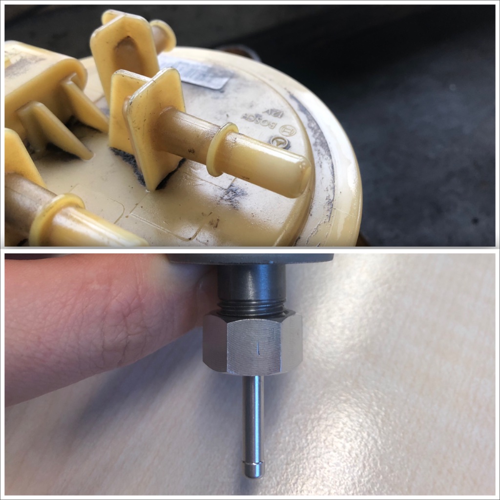

Es gibt KL1 Tankgeber für Zusatzheizung, wenn der gemeint war >EUR 100.
Re: Tankentnahmestelle an Dieselpumpe anschließen
Manche Sprinter haben Werksseitig einen Vorheizer verbaut. Wenn du rausbekommst ob dein Fahrzeug einen hat, dann kannst du auch mittels T-Stück die Zuheizerleitung abgreifen ohne den Tank auszubauen.
Ansonsten bleibt dir wohl nix anderes übrig als für die Standheizung den Tank zu demontieren um einen Tankentnehmer nachzurüsten.
Bei Tiger expert müsste dieser bei der 2D Planar glaub dabei sein. Steht mir übrigens auch noch bevor. Wird bestimmt lustig ohne Hebebühne.
Falls das hier schon jemand gemacht hat wären Bilder und Info´s echt Hilfreich.

tigerexped... nur der Vollständikeit halber...Tiffany hat geschrieben: 04 Feb 2019 17:17

Ist eigentlich auch ohne Bühne / Grube in 3h zu schaffen.Tiffany hat geschrieben: 04 Feb 2019 17:17 Falls das hier schon jemand gemacht hat wären Bilder und Info´s echt Hilfreich.
Bilder gibt es hier und folgende Posts:
