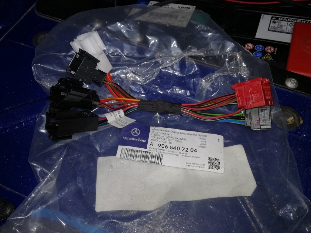

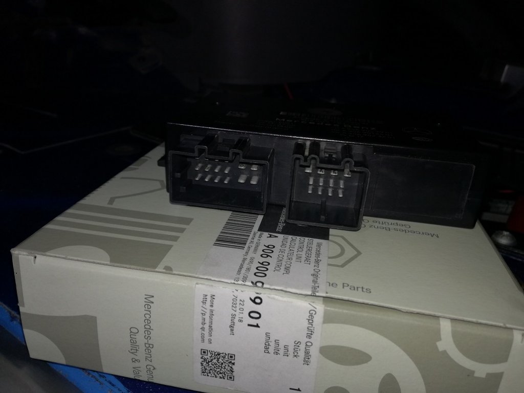

So, dann wollen wir mal.
Folgende Kabel habe ich bei meinem Sprinter Baujahr 12/11 unter dem Fahrersitz vorgefunden (Vorrüstung E57), vier Stecker.
Verkauft wurde mir das Anhängersteuergerät A9069009901. Zwei große Buchsen
Nachbestellt habe ich also Adapterkabel A9065407204.

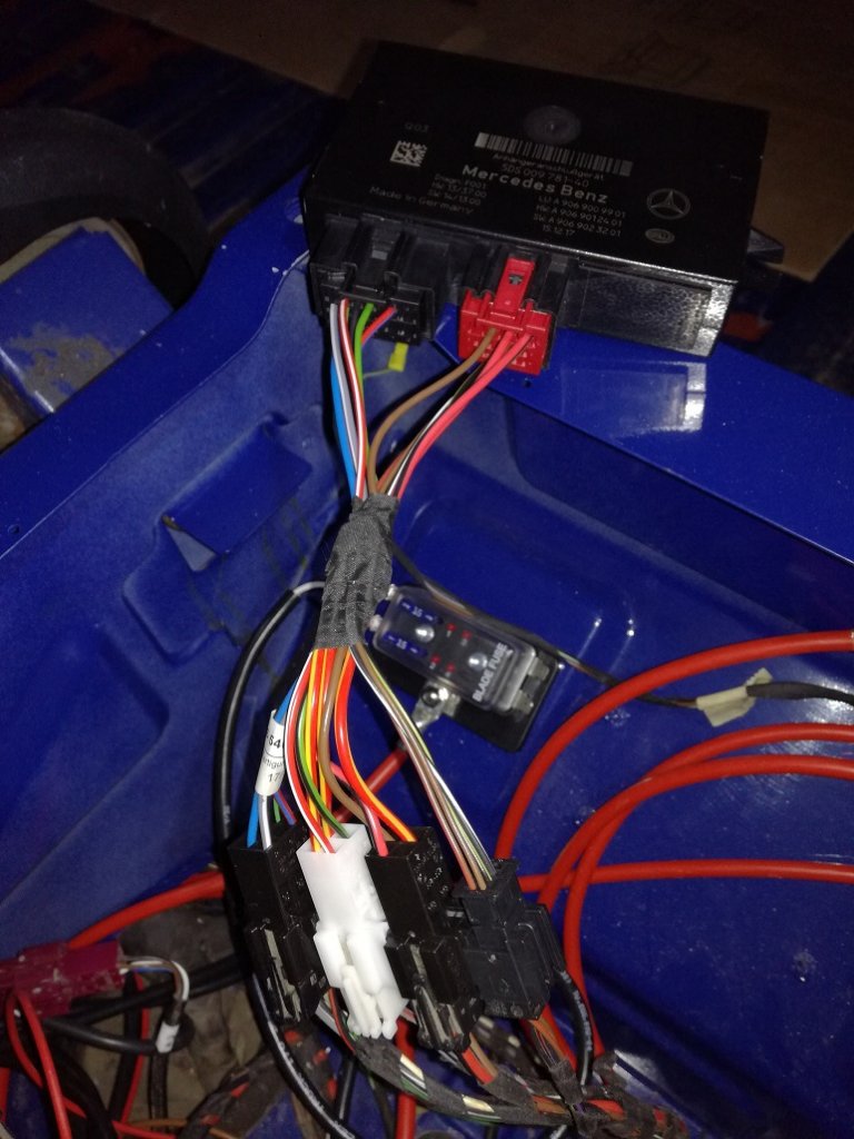

Aus irgendeinem Grund, den ja evtl noch jmd aufklären kann, passen Stecker und Buchse Nr 4 nicht zusammen.
Fahrzeugseitig ist eine Nase im Weg.
Diese habe ich jetzt abgefeilt. Die beiden Parter ließen sich dennoch nur widerwillig zusammenstecken.
Es scheint, als sie der Abstand der Pins um einen Millimeter unterschiedlich, aber es passt...
Zusammengesteckt sieht das ganze nun also so aus
Zusammen mit der Anhängersteckdose hat mich der E-Satz trotz Vorrüstung nun also ca 300€ gekostet und muss noch freigeschaltet werden.
Georg

So so Georg. Mit der Nase an dem Stecker ging der nicht in die Buchse und auch nachdem du die Nase weggemacht hast gingen die Teile nur schwer zusammen.
Da hat wohl der Ingenieure geschlafen oder aber ..........sich etwas dabei gedacht :lol:
Wie auch immer, - Du - hast die Kabel zusammen gesteckt und jetzt mußt du nur noch einen finden der dir die Anlage zum laufen bringt ohne das der Kabelbaum abfackelt und / oder ein Stuergerät in die ewigen Jagdgründe geschickt wird Mann o Mann :mrgreen:
Grüße Wolfgang
