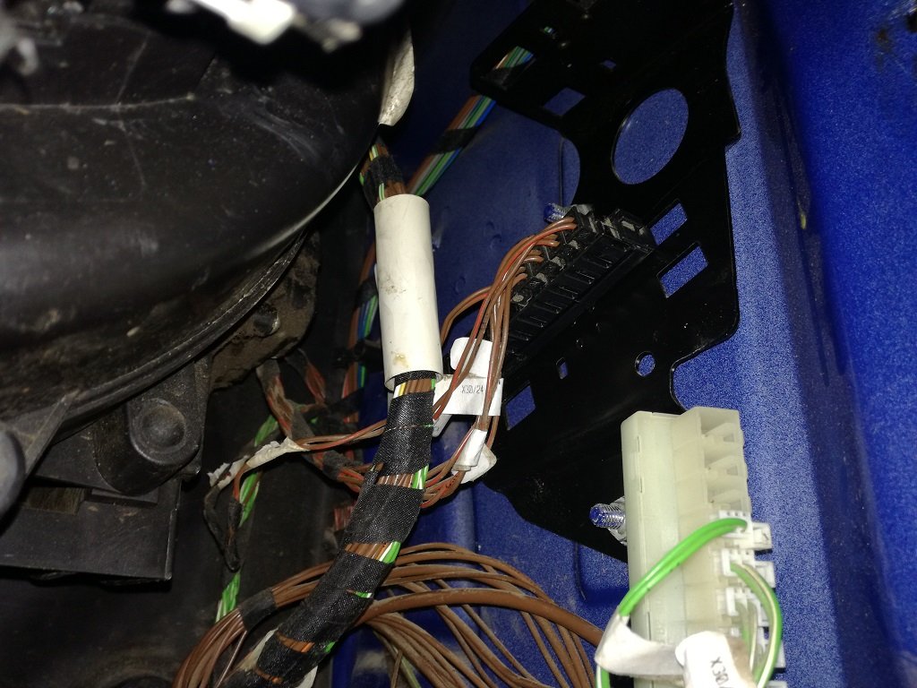

Endlich klappt mal etwas.
Gemäß diesem Beitrag viewtopic.php?f=11&t=15887&start=30#p161765 habe ich dem einsamen CAN-Bus Stecker seinen Platz zugewiesen. Vorher lag nur Dauerplus an der Anhängersteckdose, jetzt funktioniert alles, incl. Abschaltung der Nebelschlußleuchte. Dem "falschen Stecker" zum Trotz.
Hier mal ein Bild von der Verteilerschine an der A-Säule rechts unten.
