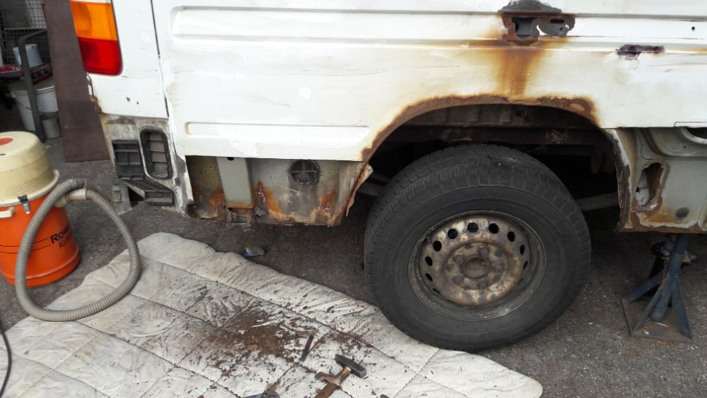

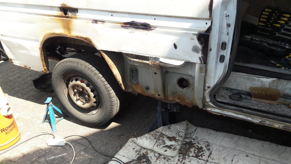

Hab mal eine Kurze Frage an alle Sprinter Fahrer:
Habt ihr an einem Sprinter schon mal so viel Rost gesehn?
9 Jahre war er im Dienst einer Fliesenfirma, bis ihn mein Vater 2010 gekauft hat, der ihn weiter 7 Jahre gefahren hat. Seitdem wurde am Fahrzeug nicht wirklich was gegen Rost getan, bis ich im Winter 2017 angefangen habe ihn wieder her zurichten.
Mit der Hilfe meines Onkels haben wir die Beifahrerseite quasi auseinander genommen und was da alles zum Vorschein kam....

So schlecht sieht der doch gar nicht aus. Bitte mal Bilder von den Vorderwagentüren unten einstellen. (Sakasmus Modus aus)
Ernsthaft:
Schiebetüreschiene Ende. Habe genau das gleiche Problem.
Schweller, bei mir komplett schon übergeschweisst, beide Seiten.War jetzt auch nicht teurer als nicht vorhandene 19Jahre Rostvorsorge🤔.
Trittstufen(alle), auch Rost, bekanntes Problem.
Türen vorne, unterer Falz
Hecktüren, Scharnierbefestigung.
Rahmen (nur) vorne rechts aussen, auch Durchrostung.
Bremsen hinten, Spritzschutzblech, erneuern.
Bremsleitungen immer nur an den Befestigunen durchgerostet.
Hydraulikleitung Servolenkung durchgerostet.
Das ist hier im Forum alles bekannt und "Stand der Technik", leider.
Mir wude damals von der MB Werkstatt gesagt:"Da braucht man nix machen. Der Unterbodenschutz hält ein Leben lang". => Mittlerweile weiss ich: Das sind 4 Jahre Leasing bei einem Unternehmer.😉
Hatte davor einen T3 Typ2. Der sah nach 17 Jahren, 280.000km Rost mässig besser aus. Hatte aber diverse andere Probleme.
Viel Erfolg beim Richten.

Sorry aber die Fahrertür und Beifahrertür habe ich schon getauscht, waren auch beide total durch, Hecktüren auch ein totales Desaster alles weggerostet.
Türeinstiege hatte ich wohl glück, nur Fahrerseite durchgerostet (vermutlich weil diese mehr benutzt wurde und deswegen mehr Wasser reingelaufen ist?)
Spritzschutzbleche sehen noch gut aus, nur Achsaufhängung bröselt mir langsam weg,
Hydraulikleitungen habe ich wohl auch glück ist immer mal ein bisschen Öl draufgelaufen sieht noch gut aus.
Blech unter der Hecktür, die wohl mit Abstand schlimmste Roststelle überhaupt, schon beim Abbau der Stoßstange, gefühlt 2kg dreck und sägemehl kam mir da entgegen (hält natürlich gut die Feuchtigkeit)
Bin momentan noch am Schweller unter dem Fahrereintritt, da ist mir noch ein Loch entstanden als ich Dreck weggebürstet habe....
Nächstes Jahr werde ich wohl dieselbe Prozedur auf der Fahrerseite machen müssen, die Schweller waren auch schon Stark angegriffen und da wohl dort bald wieder ein Loch entstehen wird werde ich dort noch keine Hohlraumversiegelung vornehmen.
Mir ist beim teilweiße entrosten des Unterbodens aufgefallen (habe keine Grube werde deswegen demnächst eine Firma den Unterboden machen lassen) das sehr oft stellen wo 2 Bleche übereinander laufen unterm Unterbodenschutz rosten, sieht man nur das die stelle etwas aufgeblüht ist. Naja was willste machen, nach 17 Jahren und 500.000km Dauereinsatz ohne Pflege siehts halt dann so aus. Weggeben, Verschrotten oder Abfracken will ich ihn auch nicht, hänge (noch) zu sehr an ihm
Echt schon krass wie die Kennzeichenbeleuchtung weggerostet ist
