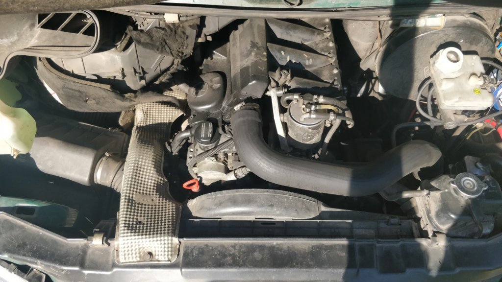

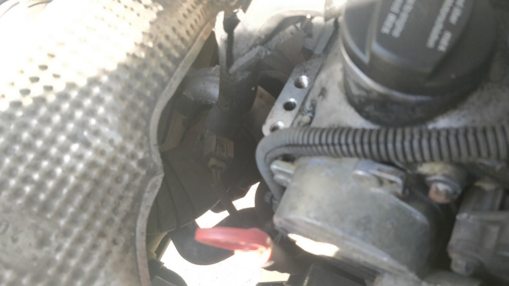

Re: 313 CDI 903 Einbauort Luftmassenmesser
Gute Idee Wolfgang...
Anbei ein Bild total und je eine Fahrtrichtung rechts Luftfilter an Turbo mit 1 Sensor sowie Fahrtrichtung links LLK an Ansaugbrücke mit zwei Sensoren.
Das Teil mit der Bosch Nummer 0 280 217 517 kann ich mit finden obwohl es verbaut sein sollte.

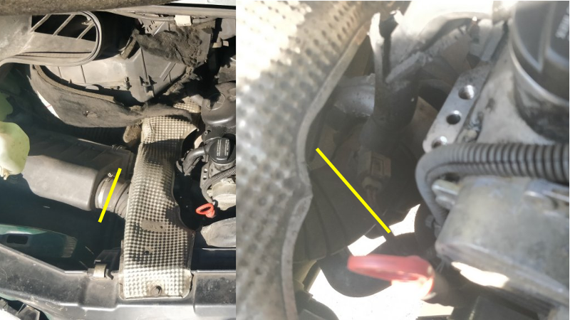

So soll das Teil für die Teilenummer aussehen, die du angegeben hast: Bilder aus der Suchmaschine.
Ich würde den LMM zwischen den beiden gelben Linien verorten. Alles dahinter könnte mit Öl verunreinigt sein, das würde den LMM verunreinigen und er würde nicht mehr funktionieren.
Allerdings sieht mir das Teil in Fahrtrichtung links von der Ansaugbrücker eher nach dem LMM aus.
Kann es sein, dass der LMM nach diesem Bild am Eingang des Luftfilters liegt? Hier ist noch ein Bild, der ihn montiert an einem Luftfilter zeigt.
Das dürfte das Ventil für die Kurbelgehäuseentlüftung sein. Jedenfalls kommt dort der Schlauch von der Kurbelgehäuseentlüftung an.Schimme hat geschrieben: 05 Okt 2018 17:49dann kommt ein Gummischlauch zum Turbo, darin steckt ein Sensor für keine Ahnung was mit 2 Kabeln
Ah-so, ist auch gut möglich. Hätte fast noch auf einen LMM alter Bauart mit Staudruckklappe getippt. Dem wäre verölte Ansaugluft egal.Schimme hat geschrieben: 05 Okt 2018 17:49, dann LLK, dann Schlauch vom LLK zur Ansaugbrücke mit Ladedrucksensor und Sensor für Ansauglufttemperatur (das sind die beiden auf dem Foto in FR links).
Und am Ende hast du gar keinen (mehr)Schimme hat geschrieben: 05 Okt 2018 17:49Fahre morgen zu Mercedes und lasse jemanden mit dem Finger auf den LMM zeigen.
Was ist das für ein Bauteil ?
Willst du, dass es perfekt wird ? Dann mach es selbst !
Ladedruckgeber
