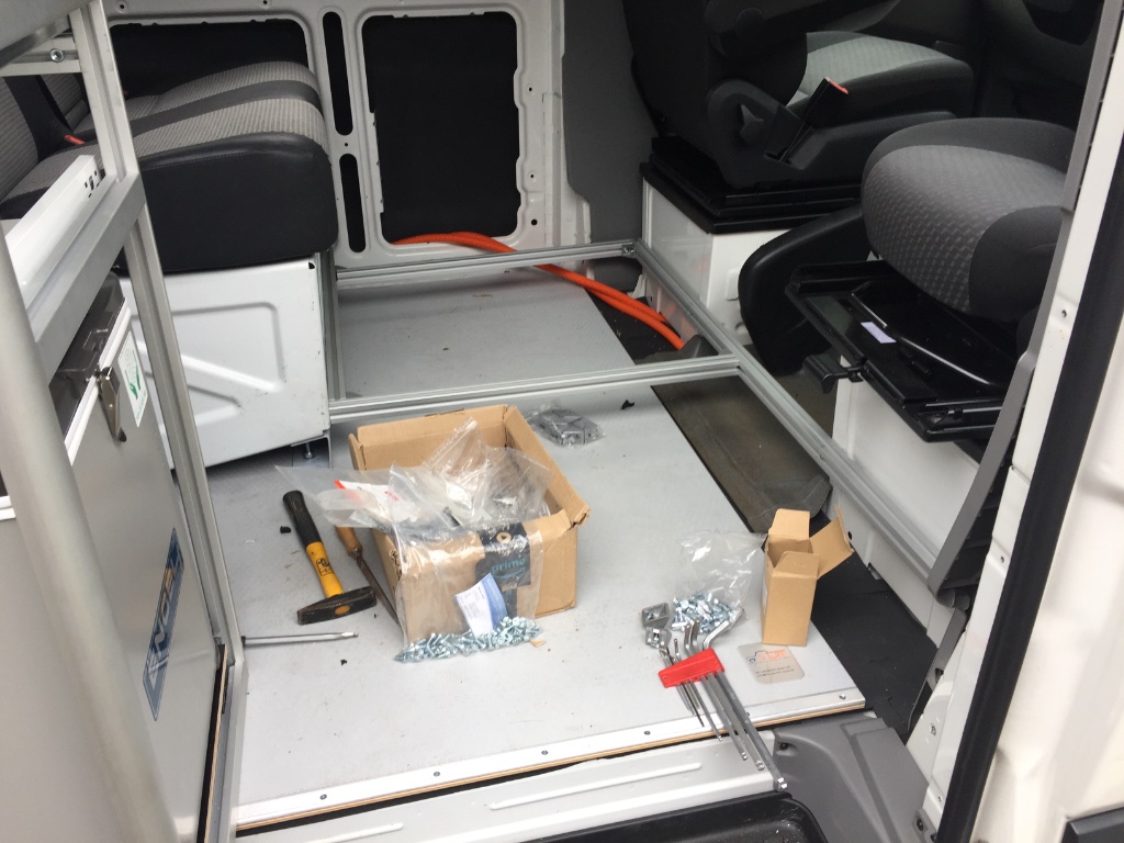

Da ich hier aus dem Forum schon viel Input gesaugt habe möchte ich jetzt auch gerne meinen Ausbau vorstellen.
Ich stelle mal die Bilder ein und ihr könnt gerne fragen wenn ihr welch habt.

So sieht er jetzt aus ist aber noch nicht final fertig.

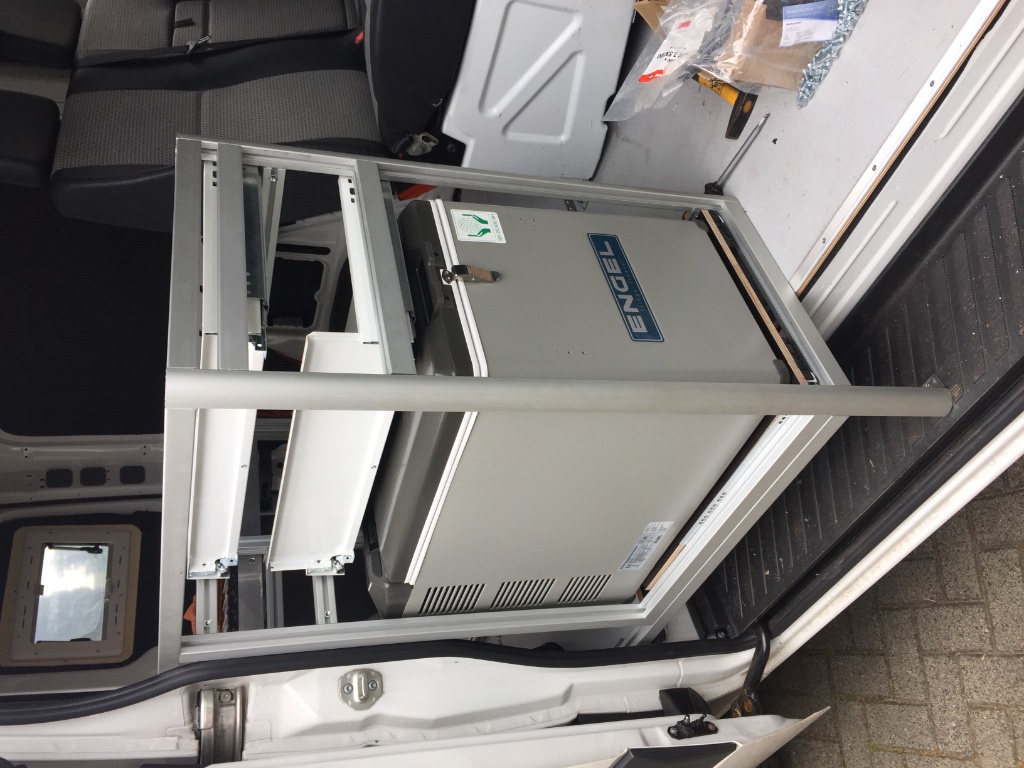

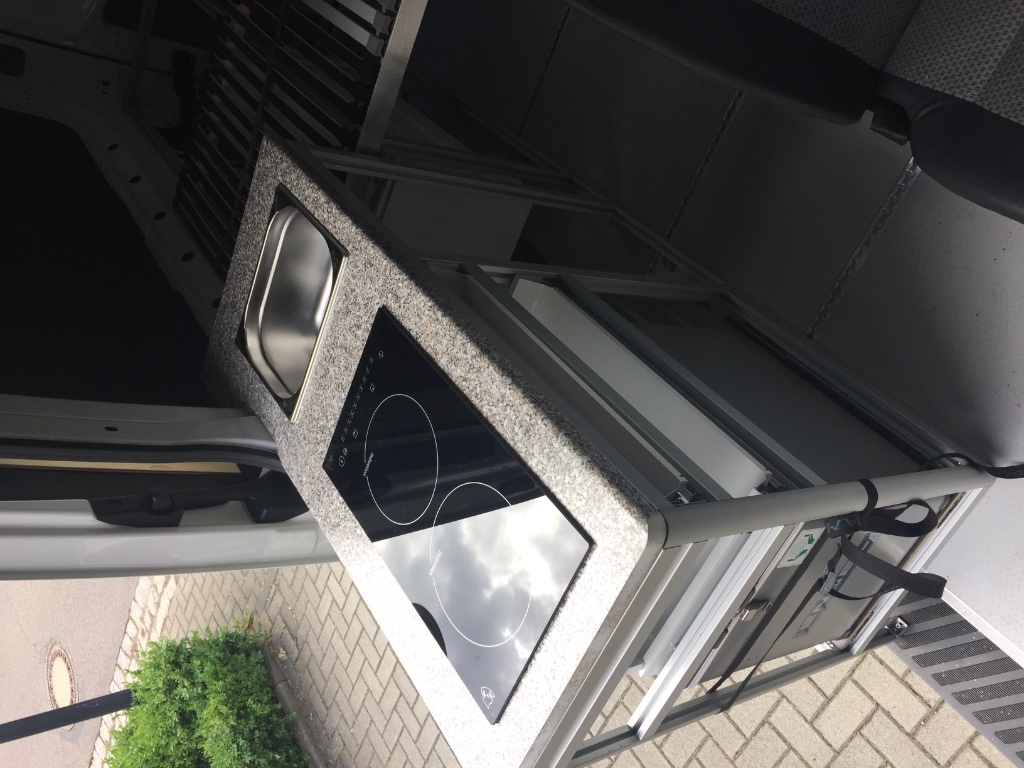

Für die Stromversorgung ist ist ein 200Ah Winston Akku verbaut mit ECS Solarreglerund BMS.
Gekocht wird mit Induktion und 2000W Wechselrichter.

die Idee zum Ausbau mit Aluprofilschienen finde ich klasse.
Das ist stabil und unkaputtbar.
Ich verwende die Profile auch gerne, aber bisher nicht im Bus.
Das bleibt als Idee im Hinterkopf. Danke dafür.
