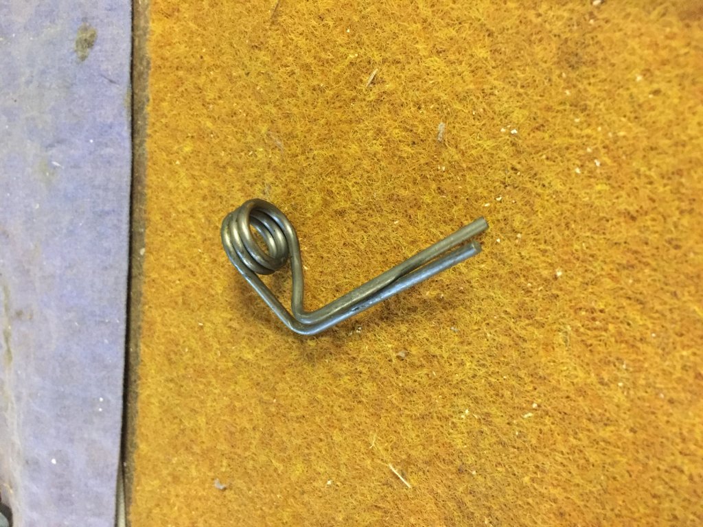

Austausch EWM brachte Erfolg; Feder im alten ab/lose
Ich habe das EWM heute gewechselt :arrow: der Schalthebel funktioniert wieder. :D
Im alten EWM lag eine Feder lose drin, die sich verhakt hatte. Schade drum :arrow: könnte man vielleicht reparieren. :!: :?: :idea:

Rosi hat geschrieben: 27 Sep 2018 00:04Bild
Könnte das die Feder sein, die den Bowdenzug für die Parksperrenverriegelung zurückdrückt?
Beiträge: 5916
Feder aus/im Automatik Wahlhebel EWM
Wahrscheinlicher ist es die Feder, die den Wahlhebel fixiert, denn der war zuerst lose und letztlich verklemmte diese Feder lediglich die Parksperre. Ich müßte das EWM zerlegen und reparieren, um danach ggf. wieder ein funktionierendes EWM zu haben. Nunmer funktioniert das neue/gebrauchte EWM für <120€ nto. /139€ bto. zzgl. vielen Nerven + Eigenleistung.
