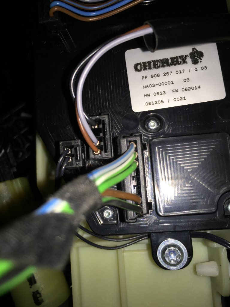

CHERRY PP906267017 EWM Elektronisches Wahlhebelmodul
Mich irritierte nur, daß bei der Verwendung mein 324 nicht aufgeführt war, jedoch gebe ich darauf nicht unmittelbar etwas. Leider ist die Seite mbgtc gerade offline.
Es ist schon seltsam, daß ein Sprinter quasi eine Maus/Tastatur hat. :wink:

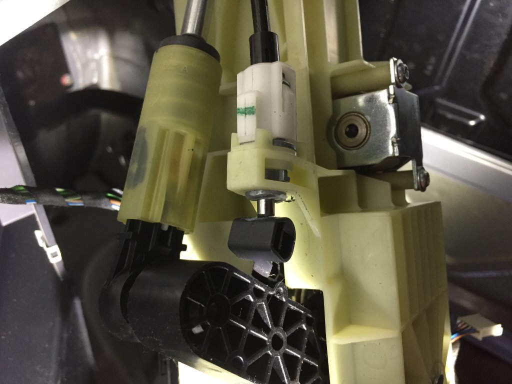

Da habe ich keinen Hinweis für gefunden. Ausbauanleitung:
  1. Falls vorhanden Tachograf ausbauen
  2. Handschuhkasten ausbauen
  3. Abdeckung unter dem Lenkrad ausbauen
  4. Am Mittelteil der Instrumententafel die Blenden der Luftdüsen ausbauen
  5. Mittlere Fußraumabdeckung ausbauen
  6. Abdeckung am Wählhebel ausbauen
  7. Wählhebel in Stellung P schalten
  8. Elektro-Steckverbindung links am EWM lösen
  9. Zwei Halteschrauben oben links und oben rechts am EWM lösen und Steuergerät beidseitig aus der Halterung herausziehen
  10. Kugelkopf vom Hebel der Wählhebelbetätigung am EWM abbauen
  11. Sicherungsblech für den dicken Bowdenzug der Wählhebelbetätigung abziehen
  12. An der weißen Befestigung des dünnen Bowdenzugs der Parksperrenverriegelung eine Lasche (9) anheben um die Hülse (8) um 90° nach links verdrehen zu können
  13. Den nun gelösten Bowdenzug (3) der Parksperrenverriegelung ausbauen
Einbau in umgekehrter Reihenfolge. Dabei in Punkt 10 während des Einbaus beachten:
  • Kugelkopf vor Montage mit Langzeitfett einfetten.
  • Die Einstellung des Wählhebelbowdenzug erfolgt durch Ziehen des Schiebestücks (6) (Teil unterhalb des Kugelkopfauges) bei montiertem Kugelkopf nach unten in Richtung Sicherungsblech. Anschließend einfach wieder zurückfedern lassen.
EWM Bowdenzüge (beschriftet)
