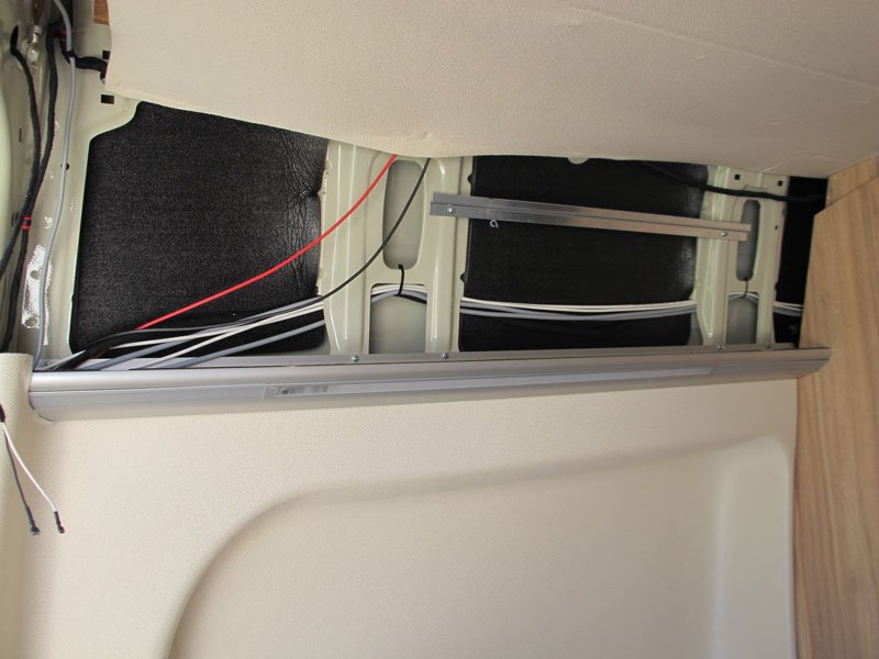

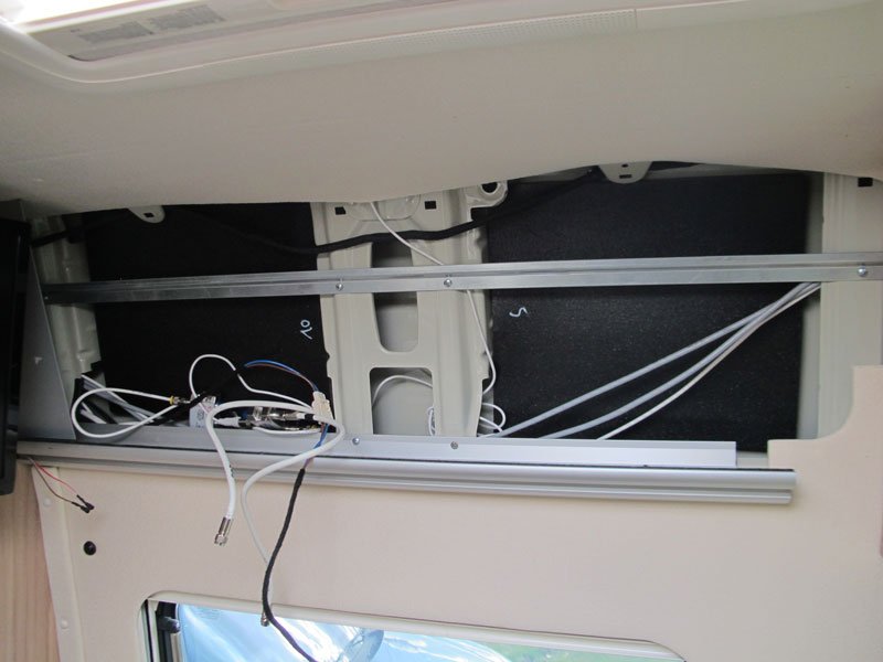

Bagu
Beiträge: 248
Re: Hymer GCS - Knarzmobil?
Beitrag von Bagu »
Hallo. Zum entfernen die hinten Langshangeschranke sb/bb soll erst die Querschrank entfernt werden. Die Hangeschranke sind verschraubt an die Obendecke, nach unter an die LEDleiste und mit den (weissen) klammern an die Hinterschiene. Die obere Schraube der Klamme zieht die Schranke nach hinten/vorne. Die untere Schraube bewegt die Klamme nach oben/unten damit sie hinten die Schiene angreift/loscht. Leider habe ich keinen Bilder vom die Verschraubung selbe.
Wenn alle Schrauben geloscht sind, die Schranke ein bischel nach vorne kippen und ausziehen.
OM18
Beiträge: 731
Wohnort: Landshut
Beitrag von OM18 »
Hallo Bagu,
Danke für die Bilder und die Beschreibung.
Was war Dein Grund die Schränke abzubauen?
Ebenfalls das „Knarzen“ oder was anderes?
derHenry
Beiträge: 757
Wohnort: Südlich München
Beitrag von derHenry »
Wenn ich mir bei den Bildern die Kabelverlegung anschaue kommt mir das Grausen. Nichts befestigt einfach kreuz und quer hinter die Schränke verlegt. Das muß ja scheuern und wackeln, und das bei einem " Offroad Wohnmobil". Na dann Prost wenn da mal was fehlt.
Gruß derHenry
MaxeB (15 Aug 2023 11:38)

@Henry,
du sprichst mir aus der Seele;-)) ich habe mich aber fast nicht getraut etwas zu schreiben, es sieht aber echt bitter aus. Auch wenn ich mir die Isolierstreifen so ansehe kann mann sich das auch schenken.
Es sieht zwar von Vorne alles schön aus aber die Rückseite ist wie mann anhand der verschiedenen Bilder sehen kann wirklich etwas lieblos zusammengebraten.
Wobei ich schon einige CS im Detail begutachtet habe und wenn ich da so hinter die Verkleidungen geschaut habe, war es zum Teil echt dürftig und das bei dem Geld.
Wie immer bitte nicht falsch verstehen, ich finde die Optik und auch das Konzept recht gut!
Gruß Raphael

Beitrag von Vagabundo »
Was mich bei den Bildern wundert :idea: ist, daß keiner der Holme richtig gedämmt ist. So kommt es zu Kältebrücken und Feuchtigkeit.
Gruß Vagabundo
