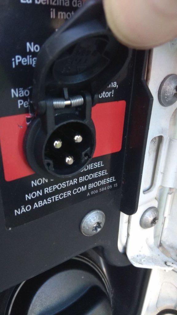

Ich verstehe es nicht, in dem verlinkten Beitrag steht, dass die Eingangsdose an die Karosserie muss. Habe ich so gemacht. Bei mir im Auto ist auch nur eine einzige Steckdose, ich habe eine mit integriertem Fi, da habe ich gelb grün auf Karosserie gelegt.
Die defa Einspeisung, die ich verwende, wäre vermutlich nicht zulässig. Ich möchte es aber auch ohne eine DIN zu erfüllen, sicher anschließen.
https://www.leab.eu/produkte/stecker-un ... iplug.html
Über dieses Teil kommt bei mir und jedem 2. Schweden der Strom und Auto.
Die Aussage von v dully verstehe ich nicht.

Dann habe ich also alles richtig gemacht (abgesehen von meiner nicht Din Konformen Einspeisedose, die aber so verbaut ist, dass sie nicht aufallen wird)
