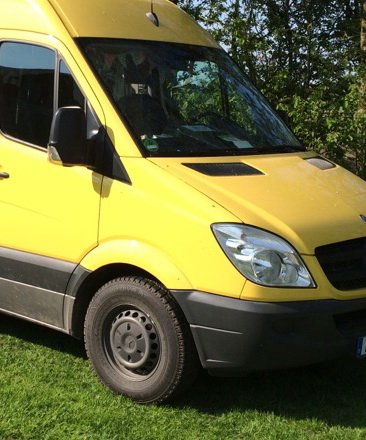

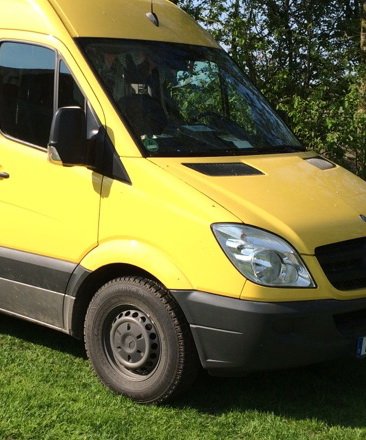

Hab die 225/75/16 BFGoodrich T/A KO2 auf nem 906 KA 30 Sprinter verbaut.
Dieser hat ab Werk ebenso die 205/75/16 verbaut wie dein Crafter.
War extra bei der Dekra diesbezüglich, um alles Nötige abzuklären.
Der gute Mann schaute mich dort kurz an, prüfte das Fahrzeug im Rechner, sagte mir "diese Radgröße ist typgenehmigt" und war fertig.
Mein Tacho geht 1:1 mit GPS - kein Vor- und auch kein Nachlauf.
Somit kein Code notwendig, keine Tachoangleichung notwendig, keine Eintragung notwendig.
