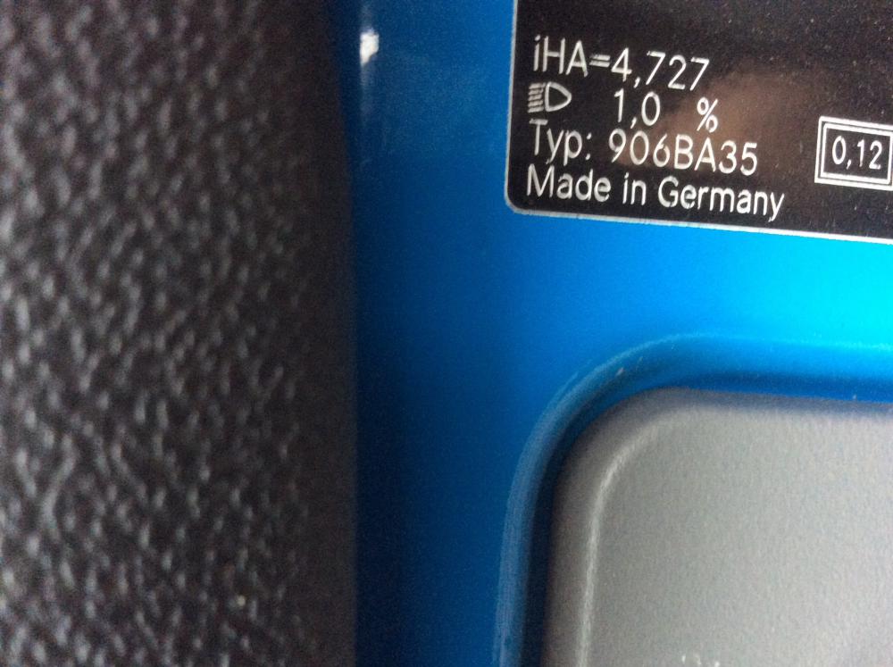

Darth Fader hat geschrieben: 24 Jan 2018 11:21 Ich selbst fahre die 4,272 - also die langsamste Achsuntersetzung; Schlechtwegeausrüstung, 3,5t zulässiger Anhängelast. Aber das mit Spitze 132 GPS /137 Tacho, Reisegeschwindigkeit um die 120 und Verbrauch bei ~10,5 Ltr.
Etwas abschweifend: hast du vielleicht einen Zahlendreher bei deiner Achsübersetzung eingegeben? Ich habe i4,727 auch bei Schlechtwegeausführung und 3,5to Anhängelast.
130-140 Kmh (Tacho) sind auf der Autobahn okay, aber meine Dokapritsche rennt auch schon mal bis 170 Tacho. Das macht aber nur kurz Spaß. Eingetragen sind übrigens 149Km/h.

Uups. Ja 4,727 ist natürlich korrekt!

Der Aufkleber auf dem Fahrerkasten sagt iHA=3,923
Was gibt es nun überhaupt für Achsen, die man an den 315-er dran bauen darf? Eine schnellere wäre quasi weniger als 3,923? Ums Rasen geht es mir bei der Angelegenheit nicht, sondern einfach um einen moderateren Verbrauch und weniger Lärm. Wenn ich sonst mit einem PKW fahre, bin ich selten schneller als 140 unterwegs. Bloß beim Sprinter sind die 120 schon unangenehm, der Motor dreht fast an die 3000 hoch, er dröhnt und frisst... Das muss nicht sein.
