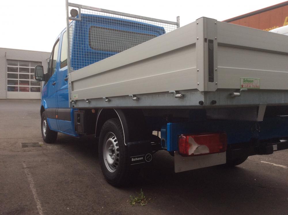

Beitrag von Matthias S »
Bei meinem ist Z12 verbaut. Auch wenn man nicht viel sieht, es ist ein deutlicher Komfortgewinn. Ich denke das kommt von den 75er Reifen, im Gegensatz zu den 60ern.
Schlaglöcher, Naturpflaster und ähnliche Strecken werden wesentlich besser glattgebügelt.
Auch meinen obligatorischen, morgendlichen Kaffeebecher freut es.
Matthias
Ex Firmenfahrzeuge: 307;407;307;312;311
und nun 316
Bis auf die ersten zwei alles Doka
