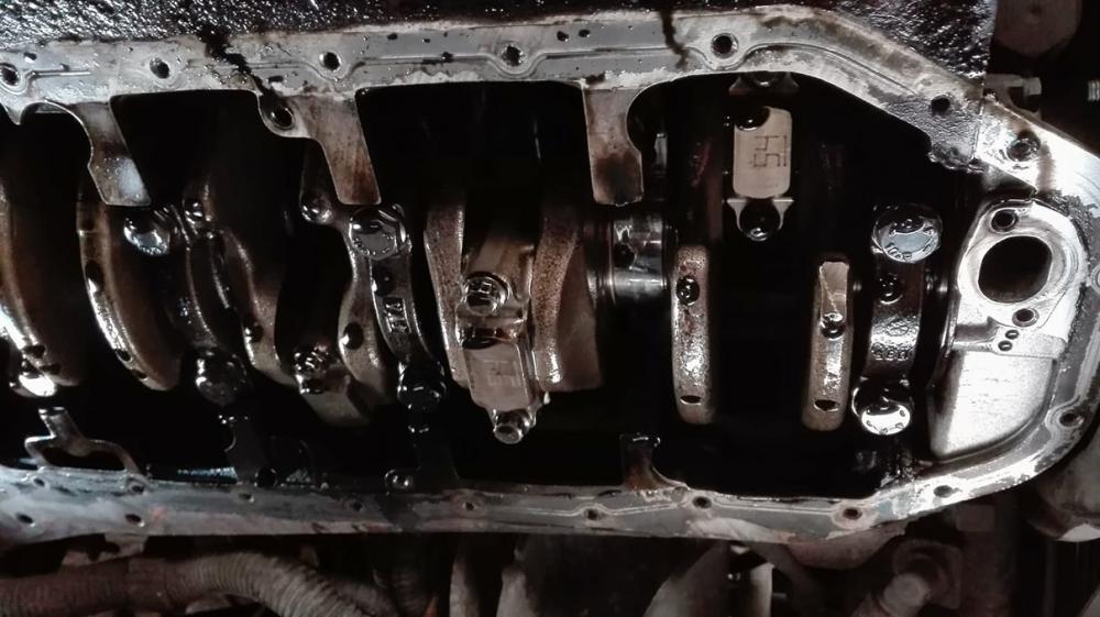

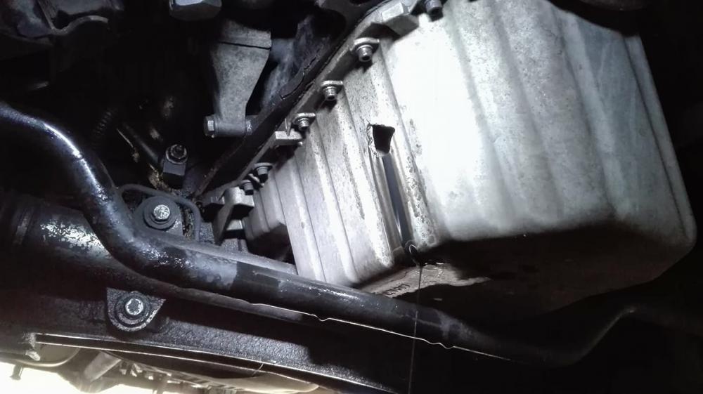

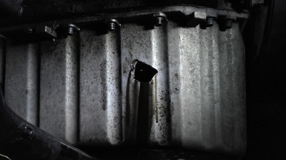

Habe einen LT mit ANJ-motor mit dem ich eigentlich zufrieden bin.
Läuft leise, zieht gut für seine 109.PS, ein feines und "billiges" Fahrzeug.
Habe vor kurzem ein ziemlich blödes problem gehabt.
Sieht euch mal die Bilder an was aus einem Kurbelwellenlager übrig bleibt.
LT-Dale
Beiträge: 31
Registriert: 30 Jan 2013 21:44
Re: VW LT 2,5 80.KW ANJ
Beitrag von LT-Dale »
Noch Bilder.

Ulrich56
Beiträge: 12
Registriert: 22 Mai 2017 21:27
Beitrag von Ulrich56 »
ist wahrscheinlich eine Schraube abgerissen und die andere dann rausgerissen,oder? Wieviel km hat der Motor drauf und konnte man es noch reparieren?
MfG
Ulrich56
LT-Dale
Beiträge: 31
Hallo.
Der Motor hatte damals knapp 400.000.km Laufleistung.
Damals habe Ich das eine Kurbelwellenlager mit Schale und alle Schrauben wechseln lassen.
Bei 430.000.km ist die Kurbelwelle zw. ersten u. zweiten Zylinder gebrochen.
Angeblich unwucht geworden.
Habe dann aus einer SDI-Havarie den AGX-Motor mit 108.000.km eingebaut, vorher umgebaut auf TDI.
Der ANJ bekam eine andere Kurbelwelle, neue Kolbenringe, neue Kurbelwellenlager, neue Pleuellager,
wurde zusammengebaut und steht in Reserve.
