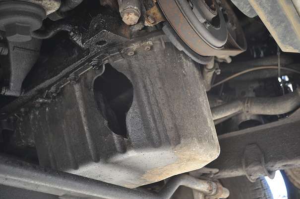

Habe vor kurzem ein ziemlich blödes problem gehabt.
Sieht euch mal die Bilder an was aus einem Kurbelwellenlager übrig bleibt.
VW LT 2,5 80.KW ANJ

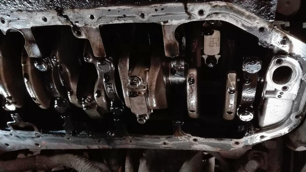

Noch Bilder.

ist wahrscheinlich eine Schraube abgerissen und die andere dann rausgerissen,oder? Wieviel km hat der Motor drauf und konnte man es noch reparieren?

Hallo.
Der Motor hatte damals knapp 400.000.km Laufleistung.
Damals habe Ich das eine Kurbelwellenlager mit Schale und alle Schrauben wechseln lassen.
Bei 430.000.km ist die Kurbelwelle zw. ersten u. zweiten Zylinder gebrochen.
Angeblich unwucht geworden.
Habe dann aus einer SDI-Havarie den AGX-Motor mit 108.000.km eingebaut, vorher umgebaut auf TDI.
Der ANJ bekam eine andere Kurbelwelle, neue Kolbenringe, neue Kurbelwellenlager, neue Pleuellager,
wurde zusammengebaut und steht in Reserve.
MFG Jeeper
