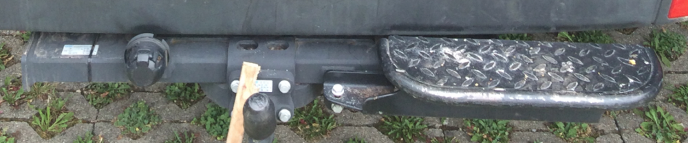

Noch eine Frage, kennt jemand zufällig das Gewicht der AHK? Habe so eine hier:

Re: vom 318 CDI mit Oberaigner zum Expeditionsmobil - Ausbau
da ich diese Anhängerkupplung gerade bei mir dran gebaut habe, kann ich das Gewicht benennen.
Sie wiegt mit der Trittstufe ca 35 KG.
Ich denke aber das die Versteifung durch die AHK schon nicht zu unterschätzen ist, da hätte ich
doch sorge wenn da nur eine Öse im Rahmen ist das es diesen bei Beanspruchung verformen
könnte. und wenn dir hinten doch mal einer zu nah kommt ist der Schutz nicht zu unterschätzen
denn darunter ist nicht viel Blech, und wenn das verformt ist sind deine Türen hinten ratz fatz undicht.

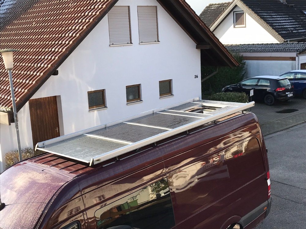

Was wiegen denn die Solarpanele das finde ich recht großzügig bemessen die 500wp

Danke Raphael für die Infos! Ja ich hätte die AHK auch lieber dran, aber ich überlege jetzt halt auf was ich verzichten kann. Meine Kiste war halt komplett leer mit Dachträger und 220l-Tank (fast leer!) schon über 2800 kg. Da ist es sehr schwierig mit dem Gewicht zurecht zu kommen.
Das Solardach wiegt schon 50kg, aber das ist halt essenzieller Bestandteil des Konzepts. Kochen mit Induktion, kein Gas dabei, begehbare Terrasse, Tropendach, Dachbett, etc...

zum Solardach: ich hab 2x 100W drauf (flex, ich glaub 106x 53 cm) da wiegt jedes so 3kg. Ist zur Demontage geeignet und hat sich bewährt:

Moin!Simondhartha hat geschrieben: 02 Jan 2018 10:52 Das Solardach wiegt schon 50kg, aber das ist halt essenzieller Bestandteil des Konzepts. Kochen mit Induktion, kein Gas dabei, begehbare Terrasse, Tropendach, Dachbett, etc...
