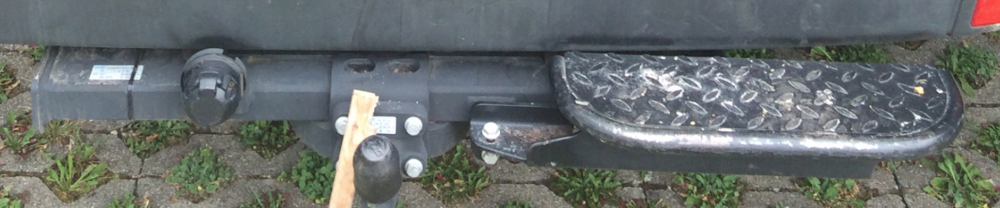

Noch eine Frage, kennt jemand zufällig das Gewicht der AHK? Habe so eine hier:

da ich diese Anhängerkupplung gerade bei mir dran gebaut habe, kann ich das Gewicht benennen.
Sie wiegt mit der Trittstufe ca 35 KG.
Ich denke aber das die Versteifung durch die AHK schon nicht zu unterschätzen ist, da hätte ich
doch sorge wenn da nur eine Öse im Rahmen ist das es diesen bei Beanspruchung verformen
könnte. und wenn dir hinten doch mal einer zu nah kommt ist der Schutz nicht zu unterschätzen
denn darunter ist nicht viel Blech, und wenn das verformt ist sind deine Türen hinten ratz fatz undicht.

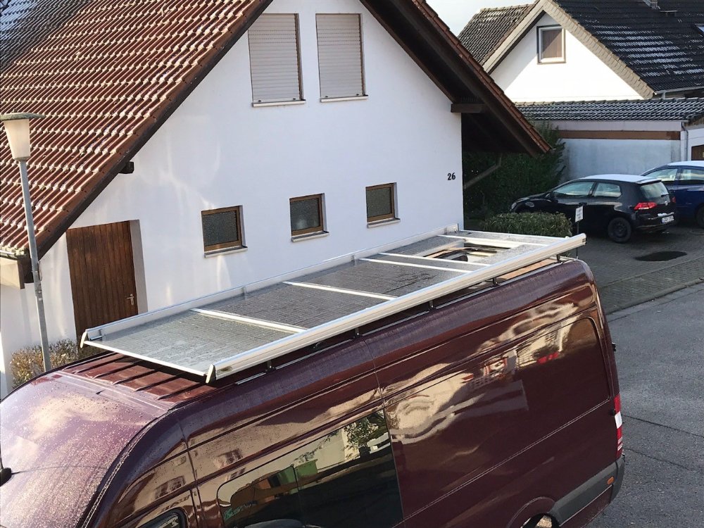

Danke Raphael für die Infos! Ja ich hätte die AHK auch lieber dran, aber ich überlege jetzt halt auf was ich verzichten kann. Meine Kiste war halt komplett leer mit Dachträger und 220l-Tank (fast leer!) schon über 2800 kg. Da ist es sehr schwierig mit dem Gewicht zurecht zu kommen.
Das Solardach wiegt schon 50kg, aber das ist halt essenzieller Bestandteil des Konzepts. Kochen mit Induktion, kein Gas dabei, begehbare Terrasse, Tropendach, Dachbett, etc...

Simondhartha hat geschrieben: 02 Jan 2018 10:52 Das Solardach wiegt schon 50kg, aber das ist halt essenzieller Bestandteil des Konzepts. Kochen mit Induktion, kein Gas dabei, begehbare Terrasse, Tropendach, Dachbett, etc...
Moin!
Ich hab den Thread grade entdeckt - habe nicht alles gelesen, aber einiges.
Die anfangs genannte Argumentation mit der Gewichtsersparnis finde ich dann schon irgendwie zweifelhaft, wenn da jetzt 50kg Solaranlage auf dem Dach sind.
Irgendwo hattest du auch geschrieben "keine Oberschränke wegen des schlechten Schwerpunkts".
Mein 20 Liter (8kg Füllmenge) Gastank wiegt mit Sicherheit weniger und ich könnte wochenlang am Stück (und nicht nur 2h) damit kochen - egal ob die Sonne scheint oder ich das Fahrzeug bewege.
Und zwar auf zwei Platten - sowohl innen, als auch Dank Gassteckdose außen.
Mein Schwerpunkt ist besser, da der Tank Unterflur verbaut ist und deutlich günstiger ist diese Lösung vermutlich auch.
Spezielle Töpfe brauche ich auch nicht, sondern nehme Beschichtete aus Alu von Ikea für unter 10€ - genial zum Kochen auf Gas.
LiFePo kostet ja schon ein Vermögen, dann noch die ganzen Panele, Inverter, Ladeelektronik & Verkabelung - immerhin war das Kochfeld billig.

Rückblickend muss ich zugeben, dass das Kochen mit Induktion wohl eher keine Gewichtsersparnis mit sich bringt. Es hat andere Vorteile und noch weitere Nachteile...
Ich denke ich habe es gemacht, weil mein Hintergrund im Solarbereich ist und einfach, weil ich zeigen wollte, dass es geht. Ich bin jetzt damit, bis auf das Gesamtgewicht, aber zufrieden und würde es wohl wieder so lösen.

Solardach:
