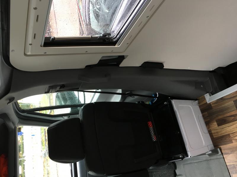

Hallo Peter,
ich habe bei mir vor kurzem folgende B-Säulenverkleidungen eingebaut:
Links: A906 692 2600
Rechts: A906 692 2700
Grüße Christoph

Die Rechte Verkleidung hatte leider nicht die Löcher/Makierungen für den Haltegriff. Ich habs aber auch ohne hinbekommen.

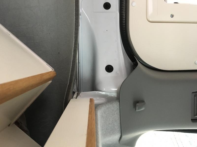

Der Übergang zum Himmel sieht so aus:

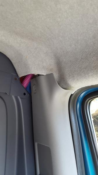

Ich will mir mit Hilfe eines Flachdachhimmels eine zusätzliche Ablagefläche in meinen Hochdach-Sprinter schaffen. Beim Vorgänger, meinem T1N, hat das problemslos funktioniert, aber aus irgendwelchen Gründen passt die Hochdach-B-Säulenverkleidung nicht mit dem Flachdachhimmel zusammen. Und so sah das bei mir auch aus und so kann ich das keinesfalls lassen.
Ich habe übrigens KEINE Trennwand, das Foto ist nur ein Beispiel, aber so sah es bei mir auch ohne Trennwand aus.
Im Kastenwagenforum hatte ich, nachdem ich das festgestellt habe, auch einen Post dazu gefunden, den ich auszugsweise zitiere:
"H1 Himmel und H2 Verkleidung sind nicht Kompatibel"

Die Fotos sind schon sehr aussagekräftig, danke dafür, ich werde damit morgen mal im Hellen an meinem vergleichen.
Meinst Du, es wäre Dir möglich, noch ein Foto aus etwa der Perspektive wie das von mir gepostete Foto zu machen? Beim Flachdach scheinen die oben breiter zu werden, ich weiß bloss noch nicht, was der Grund dafür ist. Ich hoffe nur, mit den breiteren Verkleidungen (wenn ich die bei mir verbauen würde) klappt die Gurthöhenverstellung noch....

Hab noch dieses Foto auf meiner Festplatte gefunden.
Ist zwar noch die alte Verkleidung aber die Vorderseite hat sich nicht geändert.

Excelent! Da kann ich exakt den Unterschied sehen!
Nochmals danke!
Und das ist die Teilenummer (rechts) A906 692 2700, die Du in dem ersten Post hattest, mit ohne Löcher für den Griff?
Wenn ja, weiß ich jetzt, was ich mir besorgen muss!
Nochmals danke!

Auf dem letzen Foto ist noch die alte Verkleidung (A906 692 2900) zu sehen , die hinten offen ist. Der Sprinter hatte früher eine Trennwand.
Die Verkleidung, die ich jetzt eingebaut habe (A906 692 2700) sieht vorne genauso aus, ist hinten aber geschlossen und hat keine Löcher für den Haltegriff (T74). Siehe zweites Foto.
Wenn du auch einen Haltegriff montieren willst, ist es besser noch eine andere Verkleidung mit vorgebohrten Löchern zu nehmen. Leider ist es nicht so einfach die richtige Teilenummer heraus zu finden...der MB Teilehändler ist da keine große Hilfe...
