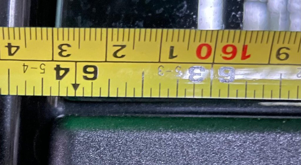

W70 orig. Seitenscheiben Schwarzglas IR4 mittl. Radstand 3665mm
Ich suche beide orig. W27 + W28 Fenster fest hinten links + rechts i.V.m. W70 Schwarzglas, IR4 mittl. Radstand 2665mm und u.U. W02 Kastenwagen mit Rundumverglasung.
Weder im MB-Teilekatalog, noch den orig. SAINT-GOBAIN-Nummern komme ich weiter.

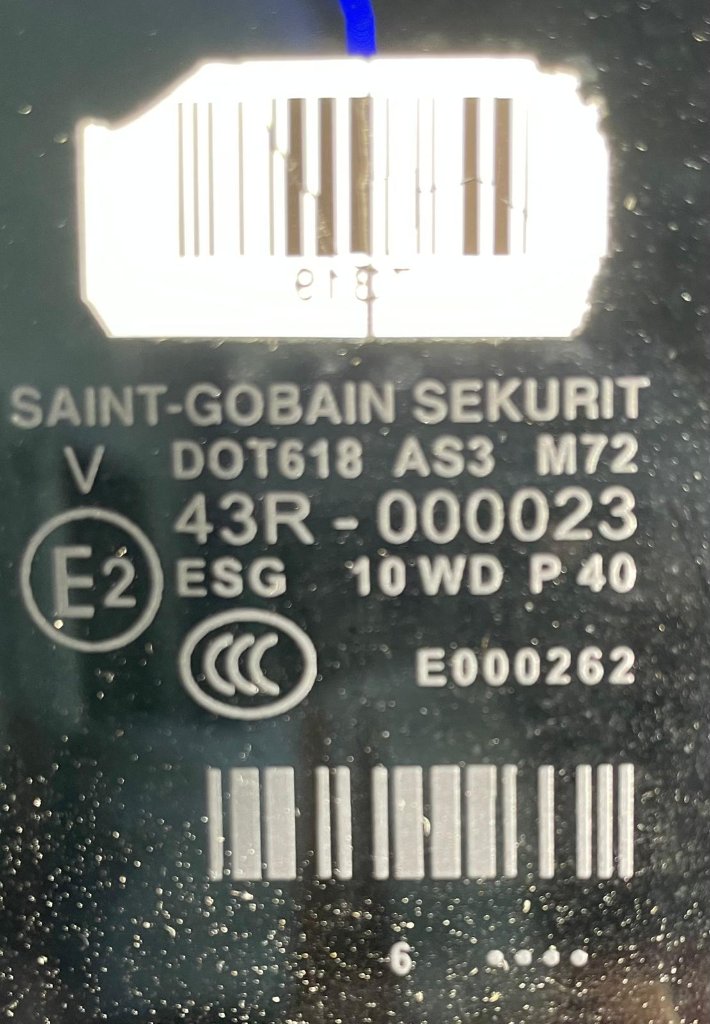

Seitenscheiben hinten fest Schwarzglas L2 mittl. Radstand
Lt. WINTEC, resp. SAINT-GABAIN gibt es um 3mm unterschiedliche Längen; vmtl. wegen der Schiebetür

STRG+F Schwarzglas half mir "bißchen" weiter, jedoch weiß ich nicht, wie man/ich im Teilekatalog UND verknüpft nach T16 UND W70 UND W27/28 suchen kannhljube hat geschrieben: 15 Apr 2025 22:19 https://mb-teilekatalog.info/view_SubGr ... subgrp=160

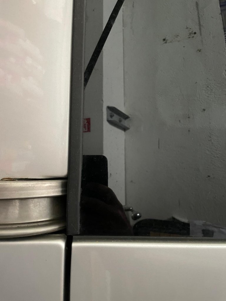

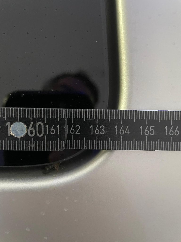

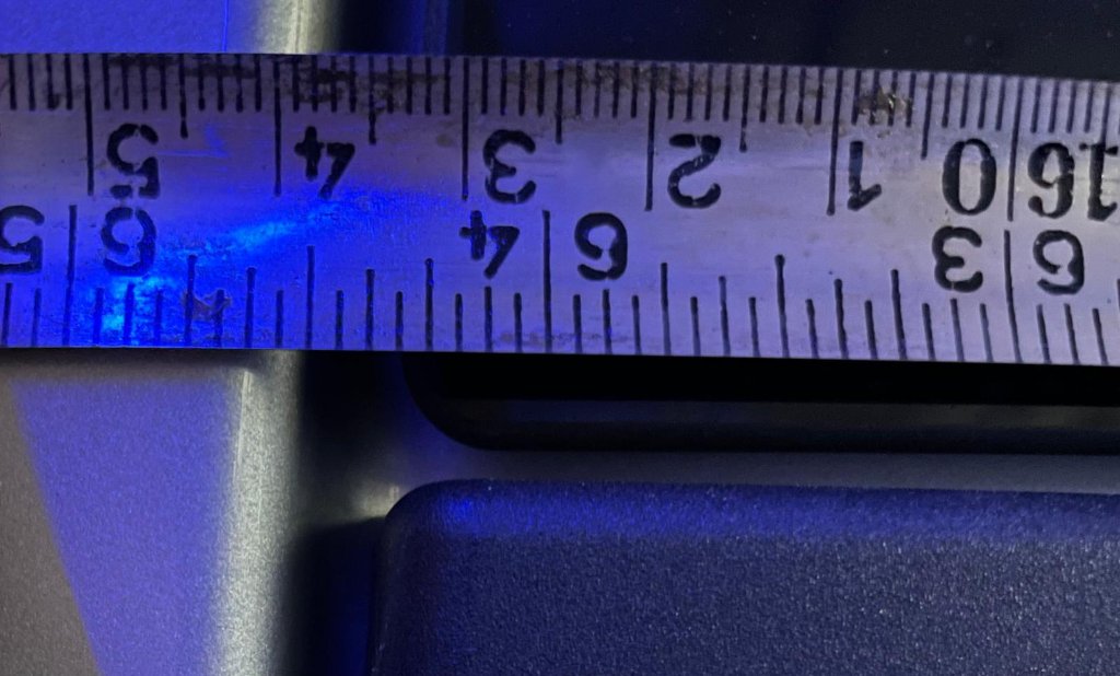

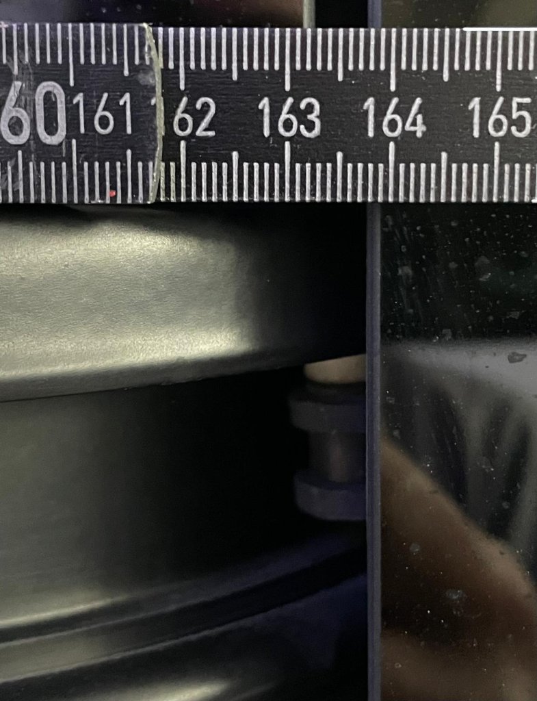

Der Kasten ohne hintere Scheiben (nur vorn in der Schiebetür + gegenüber) hat an der vorderen Scheibe in der Schiebetür noch einen Gummi.
Hoffentlich paßt dieses (in meinem Fall) schwarze Schiebefenster aus dem 2008er Kasten auch in meinem 2016er Kombi
