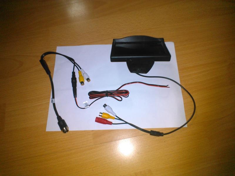

Moin allerseits, ich bräuchte mal ein wenig Hilfe!
Habe mir auch eine Rückfahrkamera für dritte Bremsleuchte und einen Monitor besorgt.
Leider sind die Anschlüsse nicht Plug und Play.
Habe im Anhang mal ein Bild der Anschlüsse für Monitor und Kamera gemacht.
Liege ich richtig die Chinch-Stecker (Gelb und Weiß ) mit einem Doppelstecker Papa/Papa zu verbinden?
Für die Stromversorgung dachte ich ,diesen DC Hohlstecker(Buchse) mit Y -Verteiler= 2 Stecker zu nutzen?
http://www.ebay.de/itm/DC-Verteiler-5-5 ... Sw3mpXGeQ2
Normal wird dieser ja genutzt um zwei Geräte mit einer Quelle zu versorgen,ich brauche aber etwas zum
verbinden! Liege ich da richtig ,oder habe ich einen Denkfehler?
Was anderes habe ich trotz umfangreicher Suche nicht gefunden.
Danke für eure Unterstützung !
Grüße Eik

Normalerweise zeigt die Art des Steckers die Signalrichtung an, weiblich empfängt ein Signal, männlich sendet ein Signal. Da du an dem Adapterkabel einen weiblich Chinch-Stecker hast solltest du Kontrollieren, ab der schwarzen Stecker tatsächlich so ausgelegt ist, dass dieser das Signal empfängt.
Ansonsten liegst du richtig, gelb (Videosignal) wird an gelb gestöpselt, weiß (Audiosignal) wird an weiß gestöpselt. Bei einem Y-Kabel für die Stromversorgung kann man kaum was falsch machen, achte nur auf die richtige Polarität. In seltenen Fällen kann der Mittelkontakt Minus sein.
Noch eins: Die Kamera als auch der Monitor brauchen eine Stromversorgung, eine einfache Verbindung zwischen den beiden funktioniert nicht. Dafür ist eigentlich das Y-Kabel gedacht. Woher sonst willst du die Stromversorgung beziehen?
