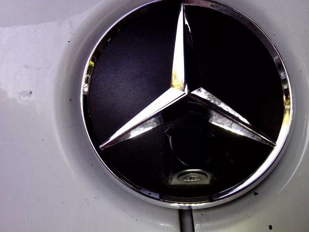

heute hatte ich etwas Zeit und habe mir so eine Rückfahrkamera eingebaut:
http://www.technikshop24.net/rueckfahrk ... inter.html
Ich wollte eine Kamera, welche nicht höher ist als das Fahrzeugdach. Bei meiner Suche fand ich eben diese Kamera aus dem Link oben. Der Preis ist natürlich für meine Verhältnisse etwas übertrieben, desshalb habe ich mir für 10€ in der Bucht einen nagelneuen Stern gekauft, falls ich den Originalen durch Versuche zerstören sollte. Dazu kaufte ich ebenfalls in der Bucht eine Kamera für 29.00€
Später fand ich eine Kamera für 16,95€. Da hätte ich ja den Rand absägen können und hätte noch ein paar Euro gespart.
Ich habe den Stern vom Fahrzeug abmontiert und zerlegt. Dann habe ich hinten in die Grundplatte vom Stern ein Loch für das Kabel gebohrt, die Kamera von hinten her angeschraubt, den Stern wieder zusammengebaut und am Fahrzeug angeschraubt.
Für die Verlegung des Kabels muss keinerlei Loch in die Türe gebohrt werden. Etwas unterhalb des Sterns ist seitlich an der Türe eine Gummitülle. Durch diese habe ich das Kabel ins Innere der Türe verlegt. Die Gummitülle dichtet das Kabel von selbst ab. Den weiteren Weg nach vorne folgt das Kabel den Kabeln für die Zentralverriegelung.
Den extra gekauften Stern hätte ich mir sparen können, da die Zerlegung und der Zusammenbau des selben, ohne weiteres möglich ist.
Für den reinen Sternkamerabau benötigte ich 20 Minuten. Die 190€ welche die Kamera beim Händler mehr kostet als meine (10€ Stern + 29,00€ Kamera), ergibt für den Händler einen Stundenlohn von 570€.
Jetzt habe ich eine Kamera welche genau so wie ich es wollte, nicht höher als das Dach.

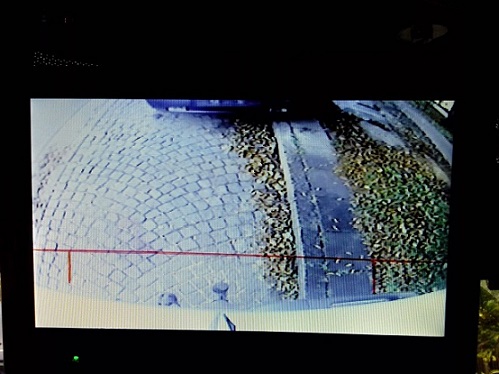

Damit ich genau weiß, wie weit ich zurückfahren darf, habe ich auf den Monitor einfach mit abwaschbarem Stift einen Strich quer und zwei kleine Striche senkrecht, aufgemalt.
Das das Foto vom Monitor mit sieht mit dem Handi pixelig aus. Im Original, mit dem Auge betrachtet, ist es aber gestochen scharf.

Das mit der Linien habe ich noch nicht verstanden; ist da dann nicht noch Platz?
Re: Teure Rückfahrkamera recht günstig
Ich nehme an, am Strich muss er aufhören das Gas zu treten. Durch den schrägen Blickwinkel ist er dann ein paar Zentimeter vor der Anhängerkupplung?
der Strich zeigt an, dass vom Hinderniss bis zur Anhängerkupplung noch 15cm sind. Das hat sich für mich bei meinen Vorgängerfahrzeugen bewährt.
Da wo die senkrechten Linien die waagerechte Linie kreutzen sind die nach hinten verängerten Fahrzeugseiten plus 15cm auf Höhe der Anhängerkupplung.
Ich fahre beim Einparken soweit zurück, bis der Strich auf dem Bild an der Stoßstange des nächten Fahrzeuges ist.
Beim Anhängen eines Anhängers fahre ich soweit zurück, bis die Kupplung des Anhängers auf dem Monitor über der Anhängerkupplung am Fahrzeug ist. Dann muss ich den Anhänger nur noch herunter kurbeln.
Um die Striche einfach einzeichnen zu können, habe ich links und rechts neben den Hinterrädern je eine Dachlatte auf den Boden gelegt und dann eine Dachlatte 15cm quer hinter der Anhängerkupplung.
Die Kamera welche ich eingebaut habe ist diese hier http://www.ebay.de/itm/181334954348?_tr ... EBIDX%3AIT
Da ich bis jetzt an all meinen Fahrzeugen Rückfahrkameras eingebaut habe, fand ich diese als ausreichend, was sich letztendlech wieder bestätigt hat.
Diese hier fand ich erst zu spät. Da hätte ich nur die Ränder absägen müssen und mit 5 Minuten Arbeit nochmal 12€ gespart.
http://www.ebay.de/itm/170-Auto-Ruckfah ... 1334954348
Wichtig ist bei der Breite des Sprinters nur, dass man eine 170° Kamera nimmt. 180° Kameras gibt es natürlich auch, diese verzerren das Bild seitlich aber mehr und sind viel teurer. Die 10° zusätzlich werden absolut nicht benötigt.
Wenn man den kompletten Stern vom Fahrzeug abgeschraubt hat, muss man als nächstes den silbernen Stern vom schwarzen Plastik abmontieren. Am besten schiebt man die Klinge eines kleinen Taschenmessers oder die Ecke einer Spachtel zwischen Stern und Unterteil.
Unter dem Stern ist rechts in einer Vertiefung eine versteckte Schraube, welche gelößt werden muss.
Anschließend kann man das Unterteil zerlegen. Dazu muss man mit einem kleinen Schraubenzieher die Rastnasen in den Schlitzen etwas weg drücken.
Das Loch für das Kabel sollte seitlich zur Verdünnung hin sein, so dass das Kabel später nicht zwischen Türe und Sternunterteil herauskommt, sondern neben der Türe.
Die etwa 10cm nach unten zur Gummitülle, habe ich das Kabel in der Ecke der Türe mit weißem Panzertape befestigt. Es ist dort ausreichend Platz und nichts drückt irgendwo.

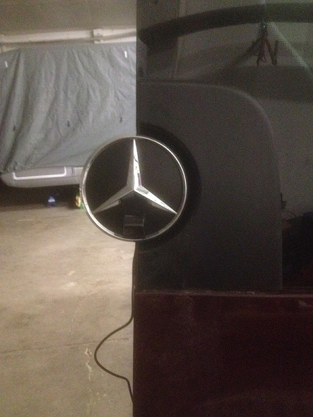

Ich habe ebenfalls den Stern zerlegt und eine Kamera eingebaut.
Die Bilder sind leider nicht perfekt, aber für einen Eindruck reicht es vielleicht.

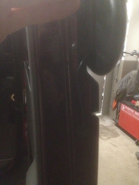

Das Kabel wurde dann noch mit Panzertape festgeklebt.
Das Kabel liegt jetzt durch den kleinen schwarzen Stöpsel in der Tür, durch die Tür, durch den Faltenbalg in die C/D Säule rein. Strom für die Kamera greife ich noch vom Rückfahrscheinwerfer ab. Das Cinchkabel verlege ich durch den Kabelkanal links, der durch das Fahrzeug links oben läuft.
