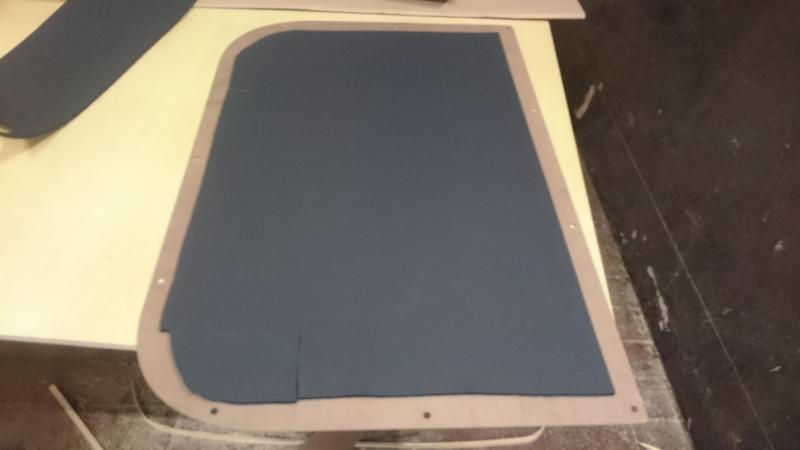

Hast du die Fensterverkleidung innen schon fertig?
Wie bringst die Gasflaschen denn rein, von oben?

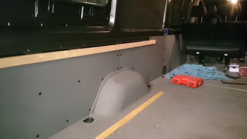

Der Kofferraum ...
Die Sitzbank hinten ...

Ja, Fenster Verkleidung ist fertig. Zunächst muss noch die Seitenverkleidung (3 mm Sperrholz) und dann wird das Fenster Rollo draufgeschraubt.
Gasflaschen kommen von hinten rein, dafür wird die Ecke entfernt. ( Hoffe der TÜV segnet es ab.)..
LG jens
LG jens

Gibt es davon keine Bildernauticat hat geschrieben:Ja, Fenster Verkleidung ist fertig. Zunächst muss noch die Seitenverkleidung (3 mm Sperrholz) und dann wird das Fenster Rollo draufgeschraubt.
LG jens

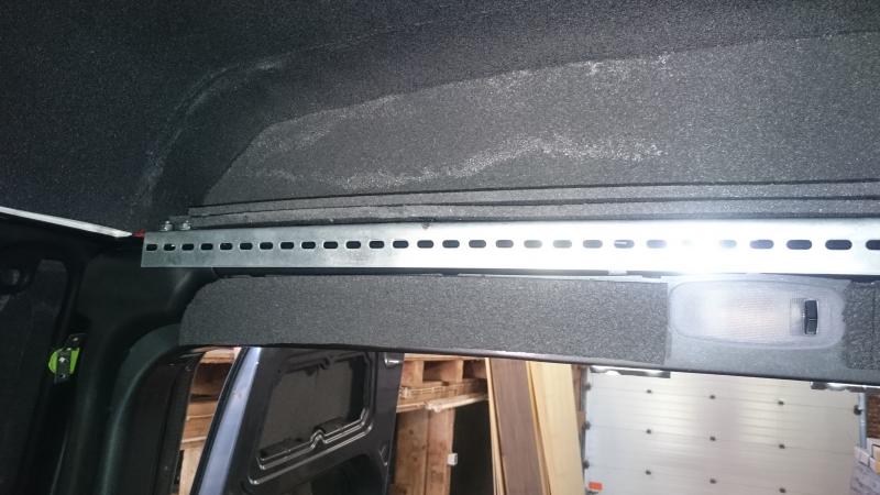

an nauticat... hast du hinter den grauen Seitenverkleidungen auch gedämmt?
Wenn ja, direkt aufs blech oder wie hast du das gemacht?

An der Verkleidung klebt doch die Isolierung, siehe weiter oben

Ja, 3 cm auf das Blech, und zum Schluss 1 cm Armaflex selbstklebend auf die Rückseite der grauen Platten.Kutschi hat geschrieben:an nauticat... hast du hinter den grauen Seitenverkleidungen auch gedämmt?
Besten Gruß
