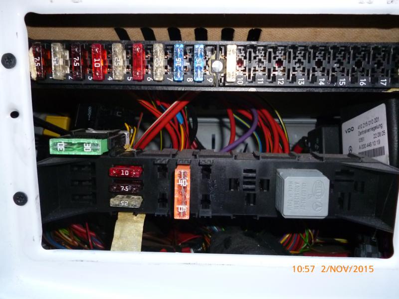

Bevor ich mir diesen grossen Aufewand antue, würd ich gern abchecken, ob es nicht doch das Relais sein könnte, das da hinter der Klappe im Fahrersitzkasten sitzt.
Bin nur leider elektrotechn. totaler Laie. Müsste das nicht i-wie klacken, wenn die Nebel angehen? Ist bei mir nicht.

Hab ich schon gemacht - ist OK.
Aber, wie gesagt, es gibt da noch ein Relais für die Nebel,- k.A., wozu, vllt. wg. der Nebelschlussleuchte? Aber die funktioniert ja komischerweise.....
