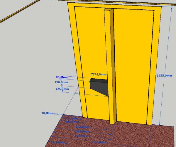

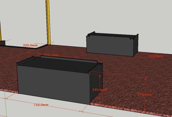

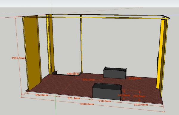

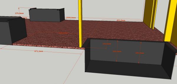

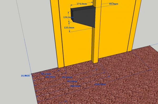

an alle interessierten und künpftigen DHL 308CDI Womoausbauer.Ich habe mir einen DHL 308CDI kurze version gekauft und stecke nun in der Planungs-phase. Daher habe Ich mir diese Woche die Arbeit gemacht und ein Google Sketchup Model des Hinteren Ladebereichs angefertigt. Snapshoots von den Bemaßungen findet Ihr unten angehängt. Viel Spaß beim Basteln.
