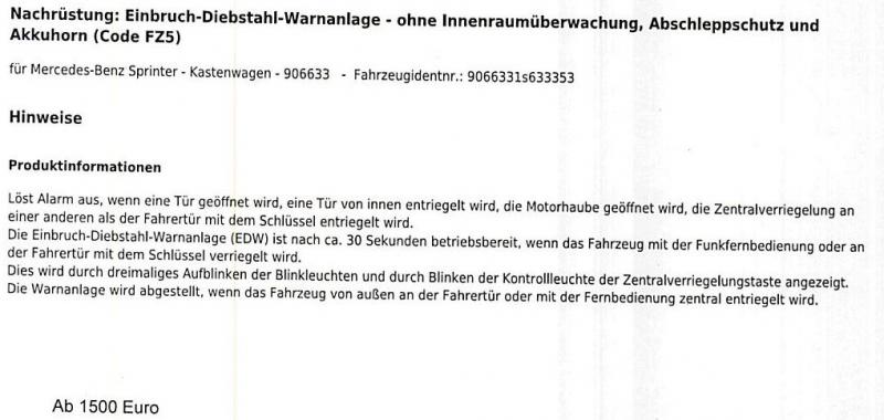

ich habe heute mal beim :D angefragt, was die Nachrüstung einer Alarmanlage kosten würde.
Ergebnis siehe Anhang!
Erscheint das nur mir etwas teuer, oder ist das gerechtfertigt?
Weiß jemand ob es Alternativen gäbe? (Hier muss ich gleich dazu sagen, dass ich mir nicht zutraue, im Bereich Fahrzeugelektronik etwas selbst einzubauen!)

Fali hat geschrieben: Weiß jemand ob es Alternativen gäbe? (Hier muss ich gleich dazu sagen, dass ich mir nicht zutraue, im Bereich Fahrzeugelektronik etwas selbst einzubauen!)
Hallo Martin, jede freie Werkstatt ist eine Alternative. Einige Werkstätten haben sich auf Fahrzeugelektrik spezialisiert, Bosch-Dienste etc. manche sind recht pfiffig und geübt. Mehre Angebote schaffen Transparenz in der Preisgestaltung und zeigen Produktalternativen auf. Materialpreise und Ausstattungsvarianten diverser Anlagen sind über Suchmaschinen oder in Handelsplattformen zu finden. Es gibt ja beispielsweise auch Waeco Einbau-Partner...

im Vgl. zu den 239,- Listenpreis in 2014 ist das schon ne Hausnummer... :(

Ich hab mittlerweile rausgefunden, dass Alarmsysteme, meistens sind es die Can-Bus Systeme mit allem drum und dran, so um die 300-400€ Kosten und die Einbauzeit wird meist mit ca. 2 Std. angegeben wenn man sich auskennt. Das ist ja auf jedenfall schon mal deutlich billiger als 1500€.
Hat jemand eine Empfehlung bei diesen Geräten (Viper, Alarmconcept. etc.)?
Bzw. gibt`s etwas was ich unbedingt beachten sollte? Z.B. das sollte es auf jedenfall haben, das auf keinen, etc.
