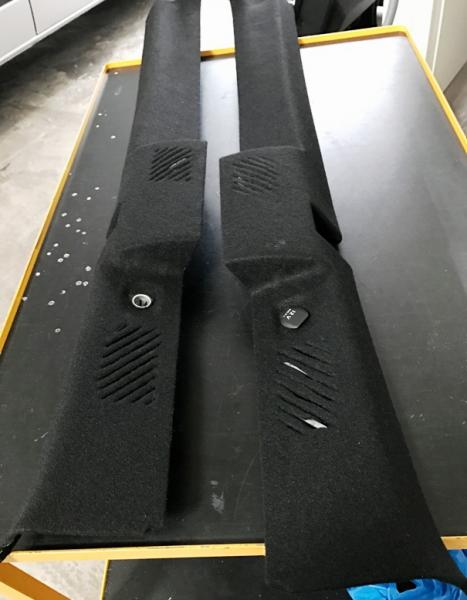

Ingo1960 hat geschrieben:
Was ich allerdings mit den D-Säulen machen soll .......
Keine Ahnung.
Zum Bekleben (Folie oder Alcantara) ist es mir zu heikel. Schleifen und lackieren? Kunststoffpolitur?
Wie würdet Ihr das lösen?

Zum Verkleiden der D Säule: mal Bellina Superstretch angeguckt?

Ich hab mich jetzt dazu entschieden die beiden D-Säulen mit schwarzem Bespannstoff (Filz aus dem Lautsprecherbau) zu bekleben.
Material sehr dehnbar und blickdicht. Auch die Lüftungsschlitze lassen sich gut darstellen. Mit mehr Geduld, als ich sie habe, sogar noch besser :roll:
Komischerweise klappte die erste besser als die zweite. Noch 3-4 Stück, dann kann ich es :lol:
