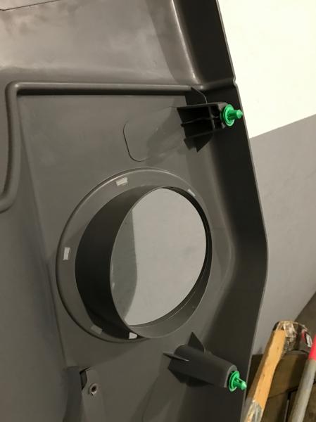

So Leute,
Erste Teilerfolge konnte ich bereits erzielen.
160er Lautsprecher in der Tür eingebaut .... check
war gar nicht so einfach, wie es erst aussah. Durch die Aufnahme in der Tür und die Formgebung der der Türverkleidung musste ich jetzt die Eton POW 160.2 auf die Türverkleidung schrauben. Das funktionierte nur mit 3 selbstgebastelten Filz-Distanzingen. Zwei hinter und einer in dem Konstoffring. Da die Lautsprecher keinen Rand für ein Abdeckgitter haben, musste ich noch einen separaten Satz Aufnahmen/Abdeckgitter kaufen. Sieht aber dennoch relativ unauffällig aus. Die Türen hab ich innen natürlich vorher mit Alubutyl ausgegkleidet.
