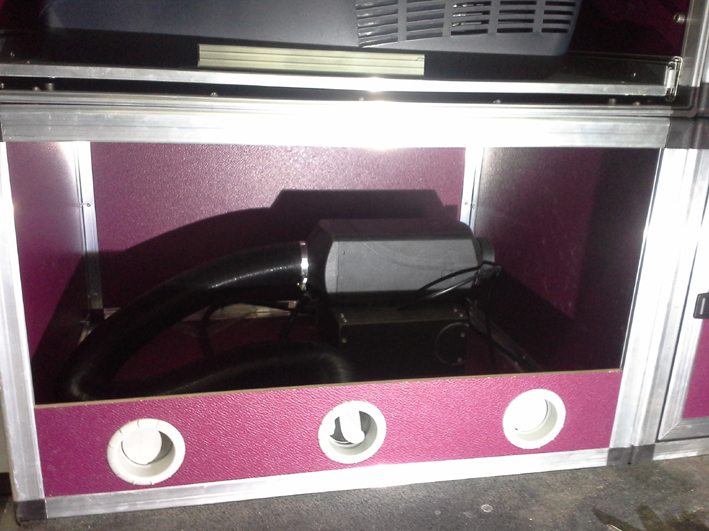

Re: Standheizung ????
Da wohnt meine drin, da ist aber noch ne Tür davor. Der linke Auslass bläst aus, rechts die beiden sind Frischlufteingänge.
Bisher gabs keine Probleme.
- Hans
- Moderator
- Beiträge: 6318
Das ist üppig genug, vor allem über der Heizung, bei mir gings enger zu, du hast ja auch für Abluft gesorgt, wie ich dann später auch !
