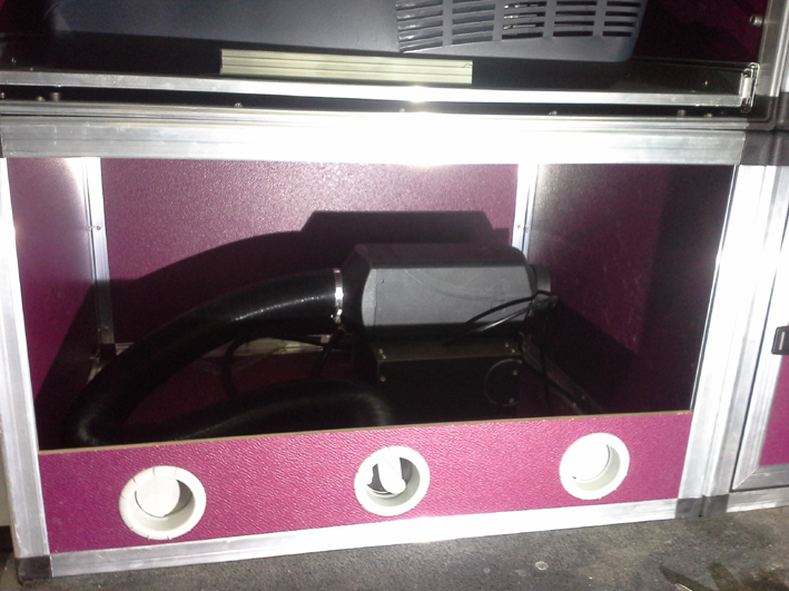

KTM
Beiträge: 417
Registriert: 03 Mär 2007 12:42
Wohnort: bei München
Re: Standheizung ????
Beitrag von KTM »
Da wohnt meine drin, da ist aber noch ne Tür davor. Der linke Auslass bläst aus, rechts die beiden sind Frischlufteingänge.
Bisher gabs keine Probleme.

Hans
Moderator
Moderator
Beiträge: 6318
Beitrag von Hans »
Das ist üppig genug, vor allem über der Heizung, bei mir gings enger zu, du hast ja auch für Abluft gesorgt, wie ich dann später auch !
