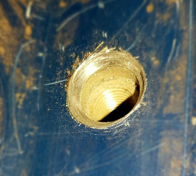

Seltsames Problem: Mixto Sprinter 906 hat Aussparungen für 3er Sitzbank hinten mit Plastikabdeckungen. Schienen hätte ich ja aber in den Aussparungen sind keine Löcher.
Unter den vorhandenen montierten Schienen sind Löcher mit Gewinde. Darunter Hohlraum.
Frag mich jetzt wie ich da von unten ran kommen soll?

Ich weis nicht ob das hilft, aber ich haber auch einen 906, BJ2009 als 6-Sitzer und habe auch für die Dritte Reihe die Gewinde unterm Blech "gefunden". Einfach genau messen und durch den Boden bohren.

Simondhartha hat geschrieben:Ich weis nicht ob das hilft, aber ich haber auch einen 906, BJ2009 als 6-Sitzer und habe auch für die Dritte Reihe die Gewinde unterm Blech "gefunden". Einfach genau messen und durch den Boden bohren.
Danke für den Tipp! Probier ich mal. Besser als alles gleich aufflexen :mrgreen:

BINGO!
Hattest Recht. Somit war mein Tread wichtig und hilfreich auch für andere mit diesem Problem, weil in dem verlinkten Tread zu diesem Thema stand dazu leider nichts.

Bei Bodenruppe Kombi sind alle Sitzaufnahmen inkl. Gewinden vorhanden, man muss nur durch das Bodenblech bohren, das haben wir schon durch ....
